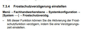

Wo hast du die Frostschutzverzögerung eingestellt?
12 Takte wären für mich in Ordnung, bei 10-15 Grad wären es aber dann wohl eher 20-25 Takte und das ist mir einfach zu viel.
Über 15 Grad wird ohnehin abgeschaltet, aber der Spot zwischen ~8 bis ~15 Grad ist unschön.

Apolyxo schrieb:
Meine Frostschutzverzögerung ist auf 0h eingestellt.
Min welchem Parameter an welchem Gerät (720 oder Hydraulikstation/Tower) genau hast du die Frostschutzverzögerung auf 0h reduziert?
multiMATIC VRC 700/6
Screenshot der Systemkonfiguration: Frostschutzverzögerung einstellen

cyberthom
21.12.22 13:55
[IMG alt="1671622978664.png"]https://www.hausbau-forum.de/attachments/1671622978664-png.77072/[/IMG]
Wow, vielen Dank. Diese Option gibt es scheinbar gar nicht bei den SensoComfort Reglern (720). Interessanterweise kann ich diesen Wert jedoch über ebus setzen. Das ist komisch, dass hier bei der SensoComfort wohl einige Parameter entfernt wurden.
