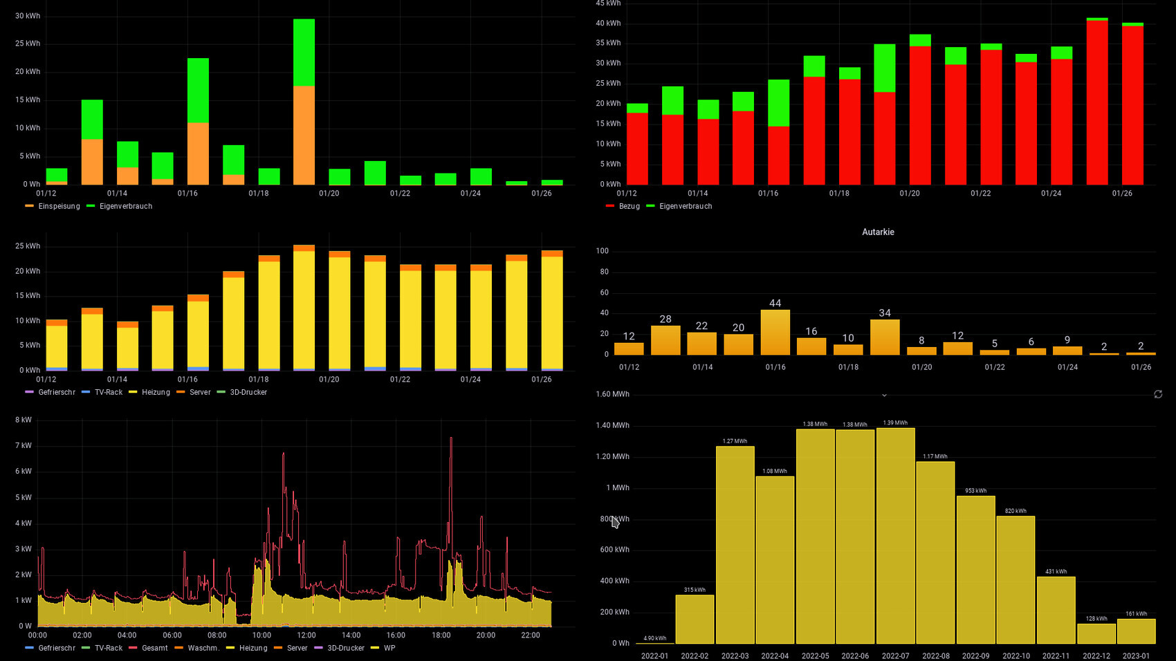

Hausbau55EE schrieb:
Letztes Wochenende konnte ich nach Fertigstellung eines Garagenanbaus meine Photovoltaikanlage um weitere 4 Module auf 15,20 kWp ergänzen. Statt 36 x 380W nun 40 x 380W. Der Nutzen in den letzten 5 Tagen war "riesig". Die Solarernte betrug 13,75 kWh. Für 5 (fünf) Tage.
Wie ergeht es euch beim Blick auf die Solarstatistik?
Das kommt auf die Tage drauf an. Vor ein paar Tagen hatte ich knapp 30kWh am Tag, die letzten Tage war es aber wirklich extrem dunkel bei uns (Berlin). Ich habe eine 10kwp süd-Anlage (45 Grad) ohne Speicher. Die Wärmepumpe läuft momentan nicht Photovoltaik-optimiert, sondern manuell immer auf 22 Grad (Raum-Wunschtemp.). Die Optimierung schalte ich wieder ein, wenn ich mit dem thermischen Abgleich fertig bin.
