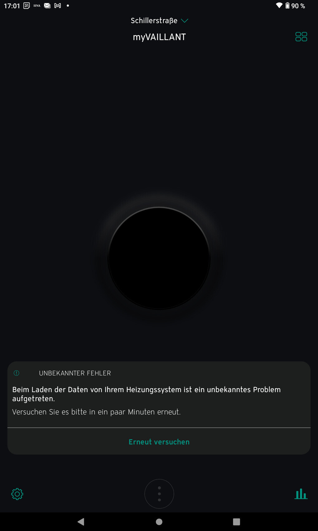

Hat jemand schon mögliche Änderungen der App gefunden. Seit dem 12.11.24 zur Aktualisierung.
Ja, seitdem kommt beim ersten Aufruf ein Fehler:
Dunkle App mit großem schwarzen Kreis, Kopfzeilen Schillerstraße und myVAILLANT; Fehler-Toast unten.

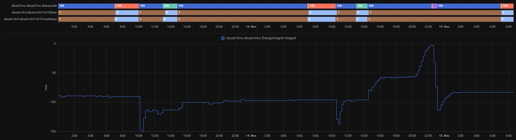

Bezüglich der Heizungspumpe habe ich auch festgestellt dass die überwiegend durchläuft.
Ich frage mich aber warum die durchlaufen sollte
Dazu meine Gedanken:
  • Es ist doch egal welches Hydrauliksystem dahinter steht
    • mit Pufferspeicher oder ohne Pufferspeicher
  • Wenn die Pumpe durchläuft entzieht sie unserem Gebäude Wärmeenergie
    • Heizkörper werden schneller kalt (Außentemperatur zur Zeit 5-9°C)
    • Pufferspeicher werden schneller abgekühlt
    • dadurch kühlt "unser Gebäude" schneller ab
  • Was hat es also für einen Grund das die Pumpe durchläuft?
    • rechts in violett 104 == Pause
    • EBUSD Statuscode Graph mit Zeitreihe und Statusinformationen
Zeitreihe und Balkendiagramm zur Energie- und Statusüberwachung (EnergyIntegral)
100 == Standby | 101 == Pause | 104 == Heizbetrieb | 134 == WW-Betrieb >> Erklärungen von
Martin6215.11.24 11:21
Ich gehe davon aus, dass bei Fußbodenheizung in Verbindung mit dem Pufferspeicher nach einer gewissen Zeit das System "satt" ist, die Wärmepumpe über eine längere Zeit dadurch nicht anspringt und eine Zeit für die Heizkreispumpe dann abläuft.
Nachtrag: Die Pumpe sollte schon laufen ohne Pufferspeicher, da ja damit bestimmt wird wie die Wärmepumpe arbeitet soll. Der Fühler für den Vorlauf sitzt im Außengerät, weiß also nicht, was wirklich im Haus los ist, wenn die Pumpe nicht läuft.

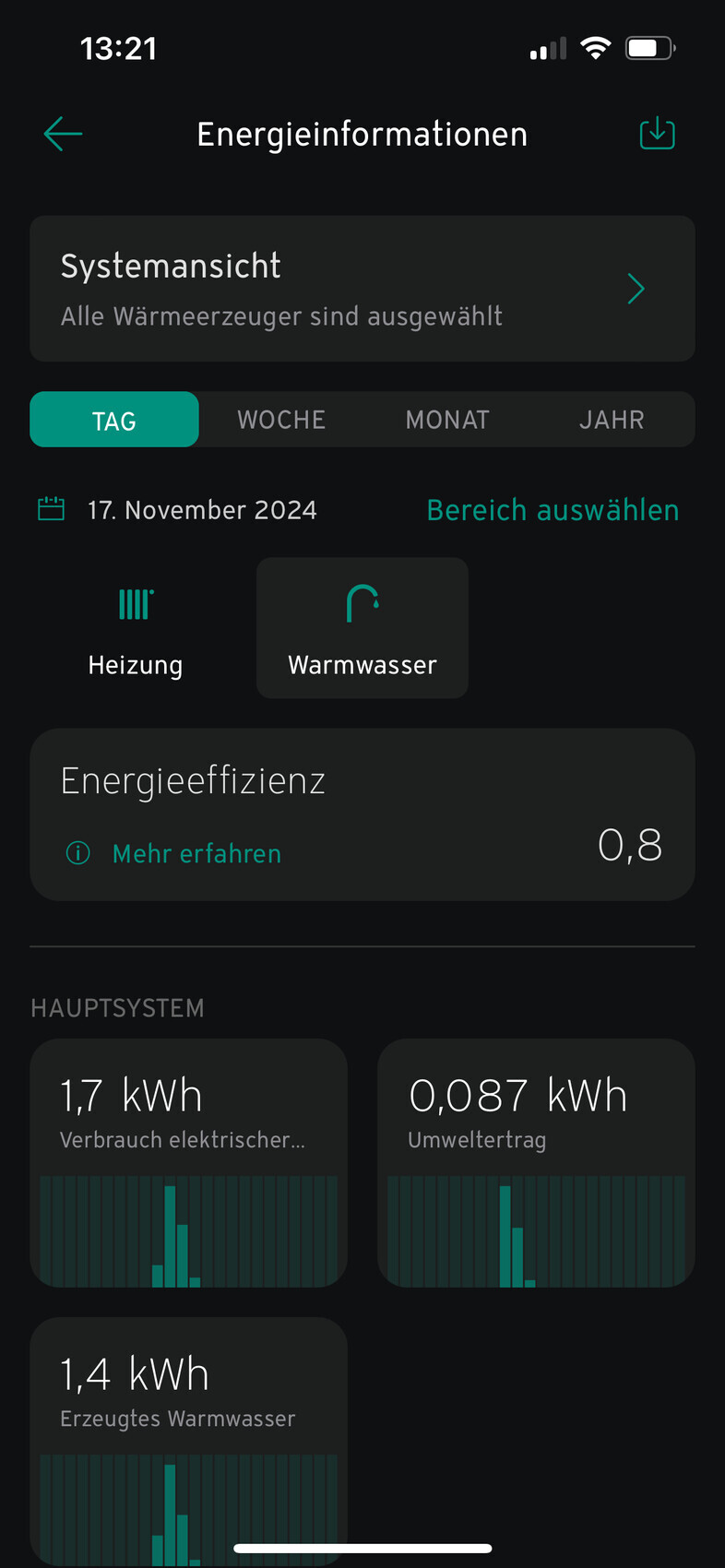

Wie sind eure Werte für Warmwasser aktuell?
wir wohnen aktuell noch nicht dort daher haben wir keine Abnahme an Warmwasser
Solltemp ist 50 Grad
Hysterese 8K
Offset 4K
Der Speicher hat eine Größe von 300L
Die Werte können doch eigentlich nicht sein oder ?
Arotherm 55 plus
Systemübersicht einer Energie-App mit Heizung und Warmwasser-Verbrauchsdaten, Tages-Ansicht.
RotorMotor17.11.24 13:47
Das soll so nicht sein.
Heizt ihr das Warmwasser mit Heizstab?
ChrLenz17.11.24 14:26
Ich hoffe nicht.
Bivalenzpunkt warmwasser ist auf -10 grad.
Ich habe irgendwo gelesen, dass sich der Heizstab bei 55Grad Vorlauf dazu schaltet.
also habe ich Offset auf 4K aber trotzdem diese schlechten Werte.
gibt’s noch was anderes was es zu beachten gibt?
