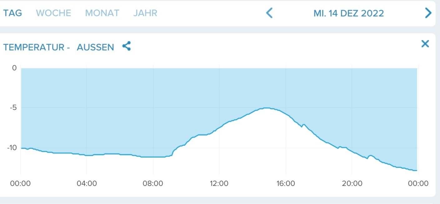

topa-ka schrieb:
Meine Arbeitszahl ist also schlechter als die angegebene bei -7c, obwohl es nur um die null ist, und ich nicht mal 35c Vorlauf brauche sondern nur 32-33c.
Das ist absolut nicht akzeptabel.
Gestern Durchschnitt Minus 10° über 24 Stunden. Thermisch 38,6 kWh für Heizen und Warmwasser bei Innentemperatur 22,5 bis 23°. Stromverbrauch Display 17,6 kWh, separater Stromzähler 19 kWh. Somit AZ 2,0. Das ist eben die Realität einer Luftwärmepumpe. Aber solche Tage sind eben selten. Diese tiefen Temperaturen sind idR verbunden mit Sonnenschein. Gestern 25% des Verbrauch Wärmepumpe durch Photovoltaik. Somit tatsächlich bezogenen Strom nur 14 KWh. Neue Rechnung 38,6 / 14 = 2,75 als AZ unter Berücksichtigung Photovoltaik-Strom.
Außentemperatur-Verlauf am 14.12.2022: ca. -10 bis -5 °C, Anstieg am Mittag.
