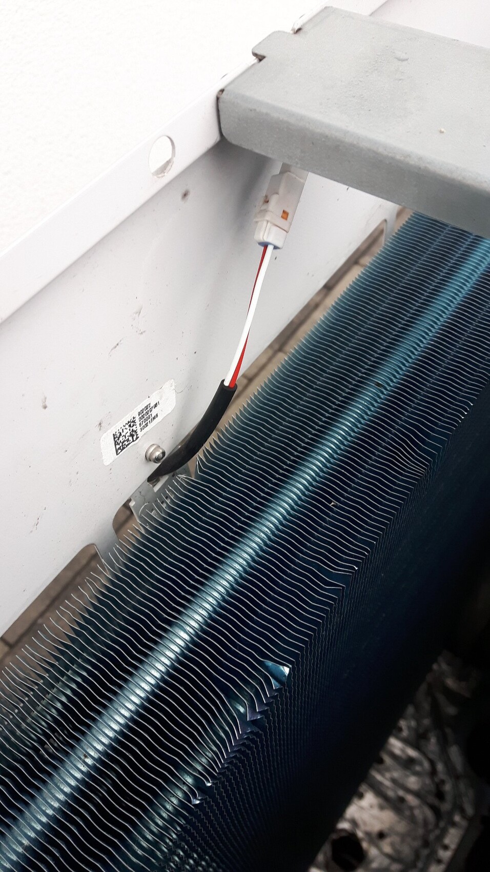

Mahri2327.12.22 09:41
Guten Morgen liebe Vaillant Luftwärmepumpe Besitzer,
ich hatte mich also Heiligabend Nachmittag ran gemacht um den Sensor durch zumessen.
Luftwärmepumpe also wieder komplett vom Netz genommen und die Außeneinheit geöffnet.
Der Sensor ist zwar gut zugänglich aber der Steckkontakt mini klein.
Ich mußte zwei Stecknadeln nehmen um in die Kontakte rein zukommen und den Wid,-Wert zu messen.
Dieser zeigte mit bei ca. 5 °C ca. 24 kohm an. Nach der Liste,viel zu hoch. Das entsprach aber bei weiten nicht den angezeigten 115 °C.
Nun gut,einen Ersatz hatte ich eh nicht,also das Teil wieder zusammen stecken und die Luftwärmepumpe wieder einschalten.
Dann in das Live Menü gegangen und gewartet.
Plötzlich zeigte mir das Display an: das der Aussenkompressor wieder aktiv ist. Seltsam... nach ca. 5 Minuten,fing die Luftwärmepumpe dann wieder an.normal zu arbeiten.
Gestern überprüfte ich interesse halber mal die Sensorwerte im LiveMonitor.
Außentemp.war 2 °C an der Norseite unter dem Dachüberstand.
Die Luftwärmepumpe war gerade mit dem Abtauen fertig. Der Sensor zeigte an: 5,9 °C nach den Umschalten und wieder anlaufen des Lüfters reduzierte sich die Einlasstemp.langsam bis auf 1,6 °C. Dort blieb sie dann stehen und lief konstant durch.
Was nun die Ursache des fehlerhaften hohen Wert der Tage vor Heiligabend war, kann ich leider nicht beantworten. Fakt ist,der Sensor hat im Ruhezustand am Samstag einen zu hohen Wert gehabt. Sollte der Vaillant Servicetechniker noch am 30.12. kommen,werde ich mal nach einem Austauschsensor fragen.
Eventuell können wir dann beide Sensoren/Werte vergleichen.
Jedenfalls mußten wir Heiligabend nicht im kalten Haus feiern. 🙂
