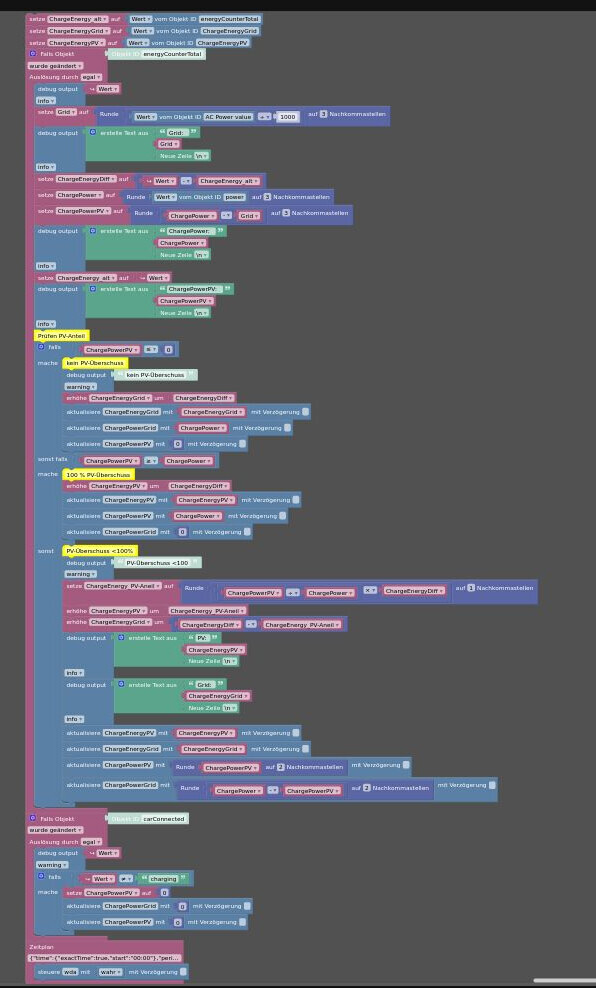

icebear schrieb:
Hallo ich bin ganz neu hier und arbeite mich grad durch das ganze Thema, dabei bin ich auf diesen Post gestoßen und hätte dazu eine Frage an @cyberthom
Wie errechnest du den Anteil Photovoltaik am Stromverbrauch der Wärmepumpe unten im Diagramm?
Ich will das die ganze Zeit bei mir schon umsetzten hab aber noch nich den richtigen Ansatz gefunden.
Oder vielleicht hat ja auch ein anderer eine Lösung
Evtl. hilft das Blockly hier welches ich dafür verwende:
Scratch-Blockcode: Programm zur Berechnung von PV-Überschuss, Grid-Verteilung und Ladeprozessen.

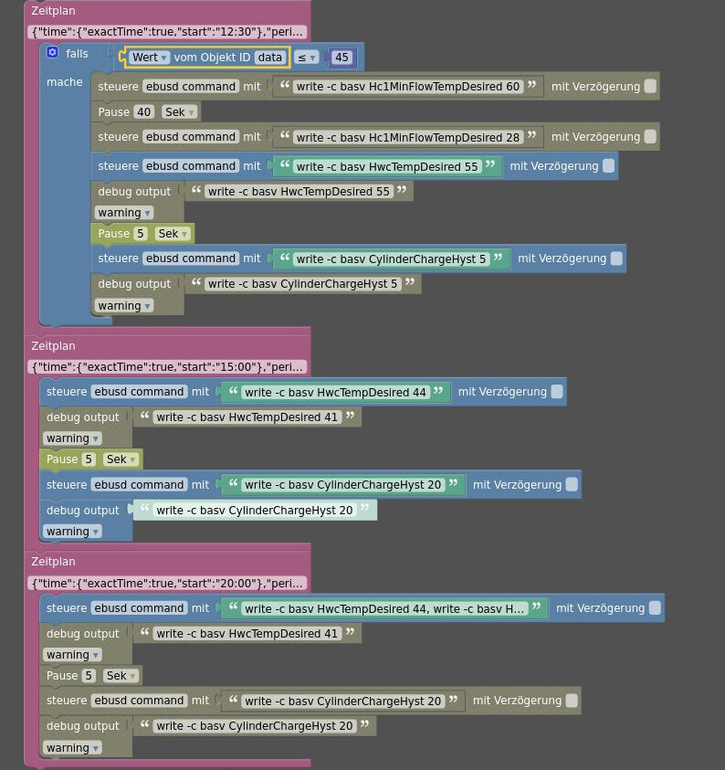

cyberthom
19.10.23 13:41
Theo984 schrieb:
Moin,
magst du vielleicht kurz erklären wie du das gemacht hast? Ich habe bei mir , leider, auch eine Zirkulation, aktuell läuft diese drei Mal täglich 10 min zu festen Zeiten, was natürlich nicht immer mit den Dusch- und Badezimmer zusammenpasst, von daher wäre ein Script schon ziemlich cool!
Danke im Voraus
hier das Blockly dazu, habe ich mit iobroker umgesetzt
Mehrere bunte Zeitplan-Blöcke mit ebusd-Befehlen zur Temperatur- und Zylinderregelung.
