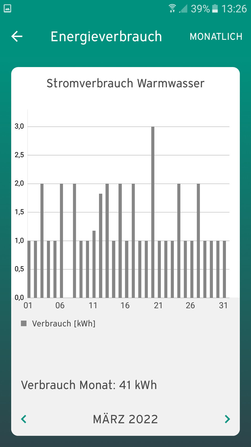

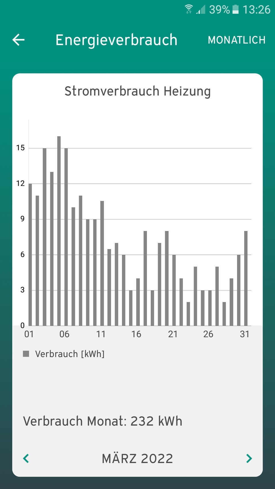

Mal ein anderer Punkt:
Ich habe jetzt gesehen, dass die Warmwasser - Bereitung z.B. im letzten Monat (März) fast genauso viel Strom verbraucht hat wie die Heizung (131 zu 151 kwh). Wir sind zu Zweit, haben einen durchschnittlichen Wasserverbrauch. Wohnfläche ca. 107 qm.
Ist das normal, kann das Jemand einschätzen? Oder kann ich da noch was verbessern?

Mahri23
21.04.22 13:29
hier hast Du unsere März Werte.Ist schon erheblich unterschiedlich.
Der März und zum Teil auch noch der April,waren bei uns sehr kalt.
Ach so,wir haben ca.130 m² Bungalowgröße.
Stromverbrauch Heizung als Balkendiagramm für März 2022 (Tage 01–31).
Stromverbrauch Warmwasser als Balkendiagramm, tägliche kWh-Werte, März 2022
