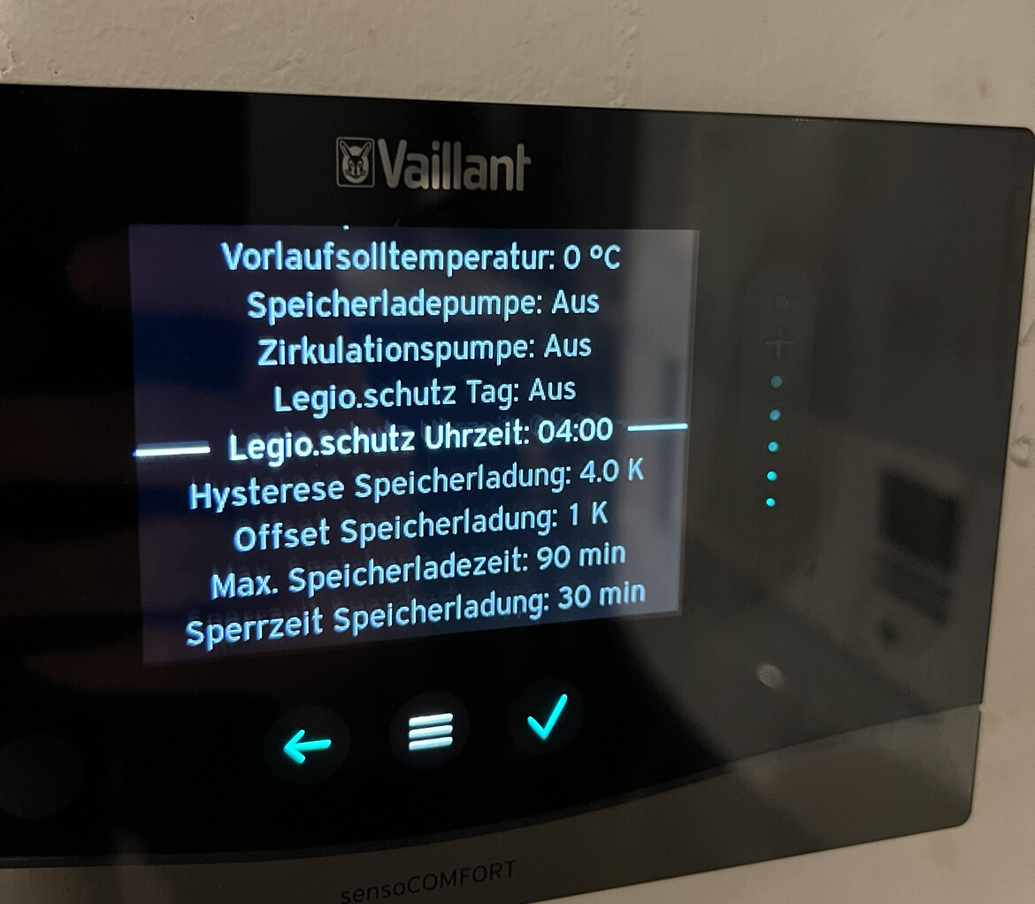

Wofür ist die Kompressor Sperrzeit beim Warmwasser-bereiten eigentlich gut? Was spricht dagegen, die Wärmepumpe 2h durchlaufen zu lassen für meinen 300l Warmwasser Speicher?
Kompressorsperrzeiten im Zusammenhang mit Warmwassererzeugung sagt mir jetzt nix. Aber welchen Temperaturhub willst du in 2 h und 300 Liter erreichen? Ich habe die kleinste Arotherm (aber identisch beim Warmwasser mit der 55/6) und selbst bei 32° auf 46° braucht die Wärmepumpe unter 1 Stunde.
Hier zb.
Vaillant Heizungsdisplay zeigt Vorlauftemperatur 0 °C, Pumpe Aus, Uhrzeit 04:00
Heute hat es nicht gereicht, da ich für die Warmwasser Zeiträume mit Flüstermodus gedrosselt habe.
