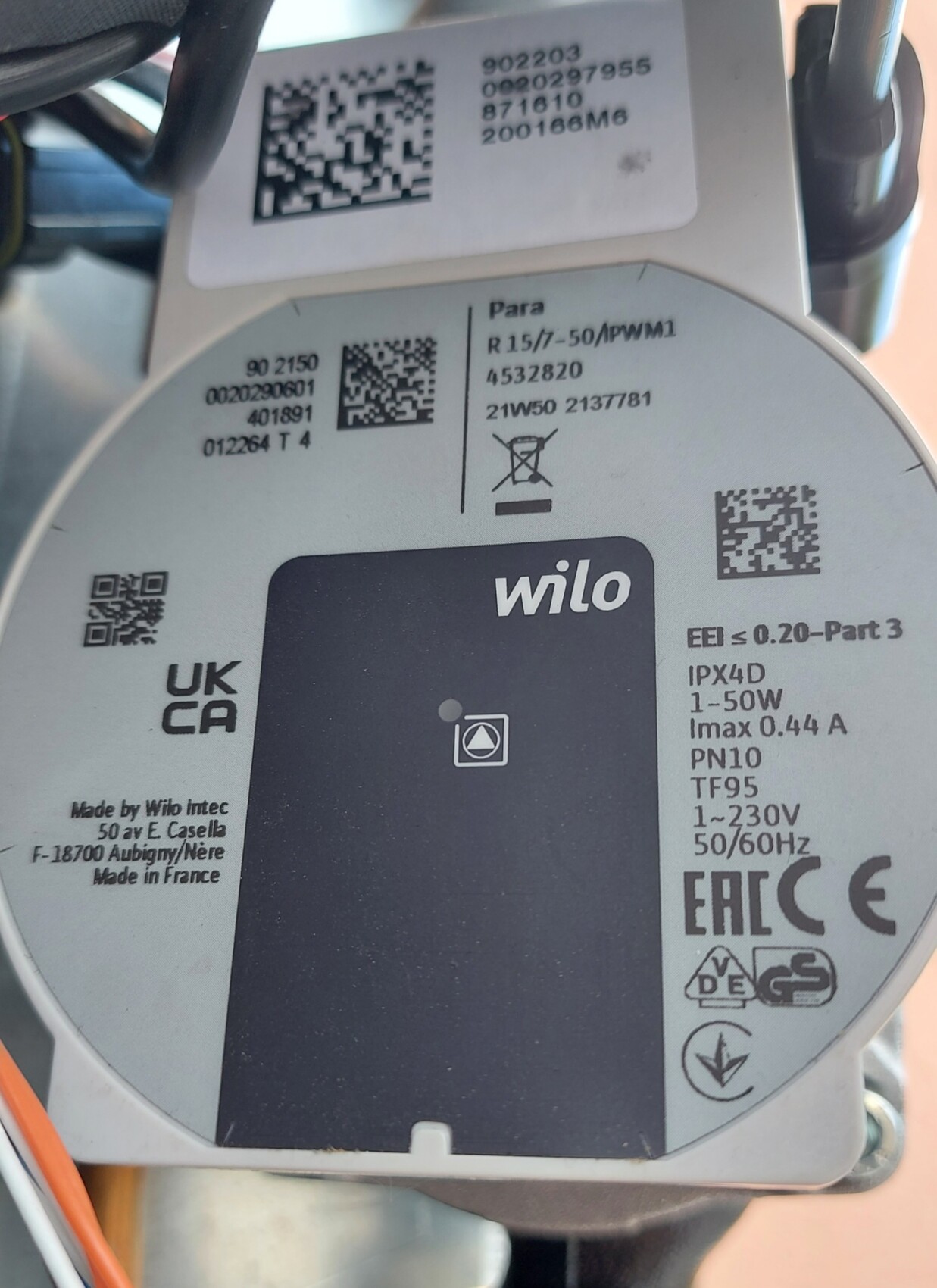

OWLer schrieb:
Es ist bei mir übrigens diese Wilo-Pumpe verbaut.
Die Pumpe deiner 75/6 hat viele identische Bezeichnungen mit meiner 35/6 gemeinsam. Hoffentlich nicht der gleiche Typ?
Runde Wilo-Pumpe mit Etiketten und QR-Codes; Netzangaben 230V, 50/60Hz.

Hausbau55EE schrieb:
der gleiche Typ?
Ne, das ist der identische Pumpentyp. Wilo Para R15/7-50/iPWM1
Bei dir dann mindestens schon einmal mehr gedrosselt, als bei mir. Wenn ich nach dem Typ google finde ich die gleiche Pumpe für Solarthermieanwendung, da kann Sie aber 4000l/h maximal Pumpen lt. Datenblatt. Eventuell sind dann auch die großen 10kW+Wps mit der gleichen Pumpe ausgestattet.

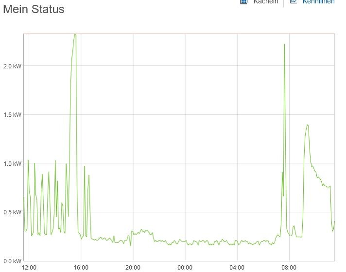

Habe heute früh meine Heizkurve noch auf 0,35 gestellt. Damit lief der erste Takt bis ca.11:15 Uhr durch.
Nun hat sie sich wieder bei gut 450 Watt inkl. Hausverbrauch eingepegelt. Mal sehen wann der zweite anfängt ? Gestern fast jede Stunde einmal "An".
Um kurz vor 7:30 Uhr ist die Kaffeemaschine und die Waschmaschine. 😉
Grüne Leistungs-Zeitreihe (kW) mit Spitzen um 15:00 und 08:00; Mein Status
