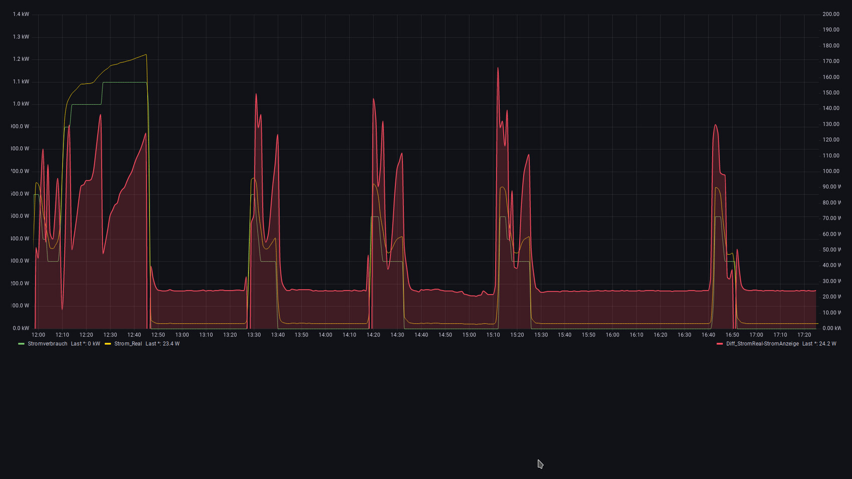

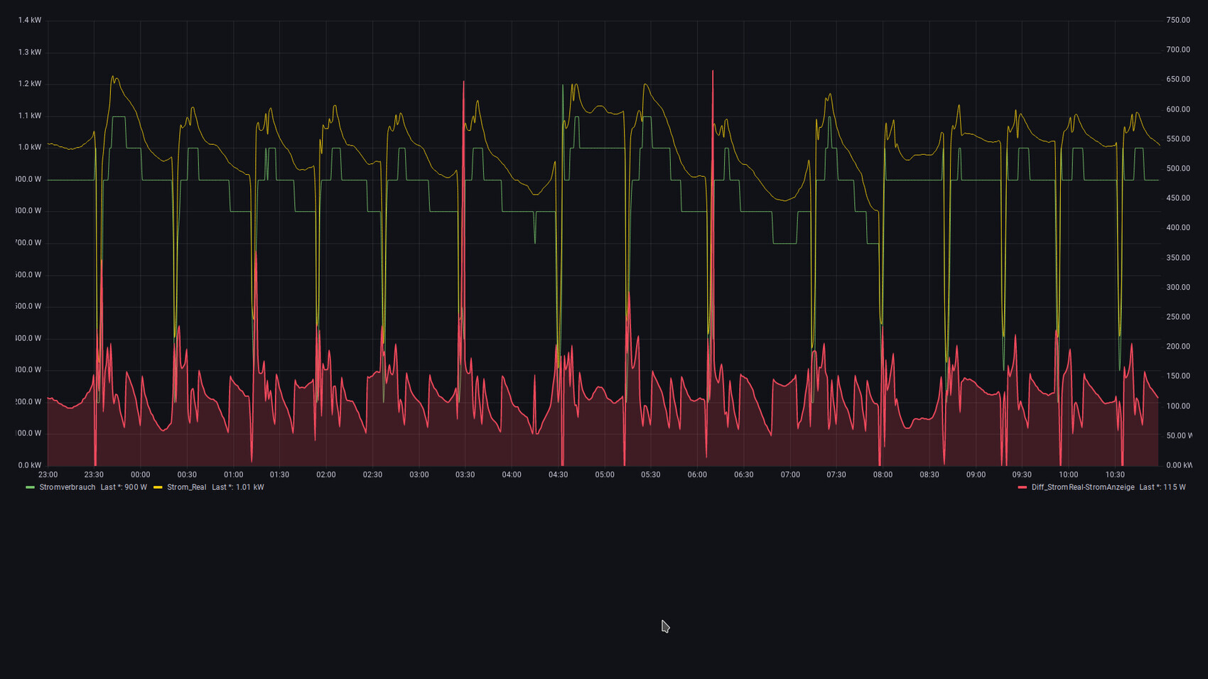

Apolyxo schrieb:
Mir fällt noch eine weitere Auswertung ein: Du könntest die durchschnittliche Abweichung Strom_real zu Strom_messung mal auswerten. Dann eventuell noch für gewisse Lastbereiche. Also 300-500 W: 15 %. 500-700 Watt: 10 % etc.
Hier mal auf die schnelle zwei Grafiken
Zeitverlauf elektrischer Leistung (W) von 12:00–17:20 mit roten Spitzen und gelb/grünen Linien.
Diagramm zeigt zeitliche Entwicklung von Stromverbrauch, Realstrom und Abweichung.
