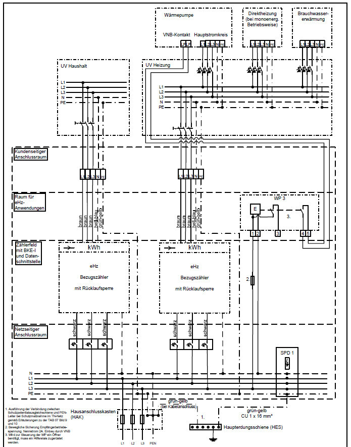

Also, über die normale Steuerung geht nur an oder aus. Dieses Signal kommt vom Netzbetreiber. Für das runterregeln ist erstmal kein Eingang vorgesehen.

Verratet mir mal bitte, wie der Netzbetreiber Zugriff auf das Internet - Modul bekommt oder gibt es am Modul Eingänge die belegt werden können.
meierchen00607.03.24 14:29
Hallo
wenn ich dass wüsste würde es mir auch besser gehen. Ich hatte auch Kontakt zu unseren Stadtwerken die mein EVU sind, dort habe ich nur Schulterzucken bekommen. Ich war wahrscheinlich der erste der Nachgefragt hatte wie eine Meldung zu meinem EEBUS kommen soll.
Da jedoch meine geplante Wärmepumpe die 55/6 ist, wird mich dies nicht betreffen, Lediglich der Heizstab wäre bei mir relevant doch den werde ich nach Plan nie brauchen, wenn doch haben wir hoffentlich nicht gerade ein schwaches Energienetz!, obwohl es dann am wahrscheinlichsten wäre!
In den TAB vom November 2023 meines EVU ist folgendes noch zu sehen, allerdings nichts mit Bussystemen:
Schaltplan der Hausinstallation mit Hauptverteiler, Zähler, Heizkreisen und Warmwasser.
Gruß
meierchen006
Ichbins0107.03.24 14:33
das wird mit dem EVU-Kontakt vermutlich gemacht wie bei dem Wärmestrom, in den Einstellungen kann eingestellt werden was passieren soll wenn der Kontakt geschalten wird --> glaub Pumpe komplett aus / nur Heizstab aus
Martin6207.03.24 14:34
Dieses Prinzip der kompletten Abschaltung gibt es ja schon länger. Das Regeln über Netzanbieter erscheint mir dagegen kompliziert.
