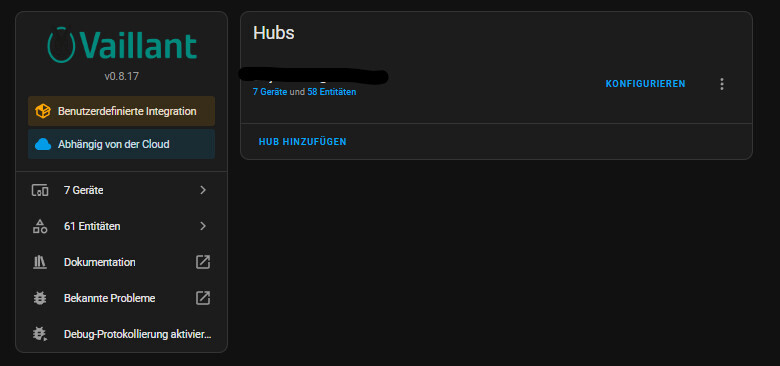

Ich habe gestern mal dies gebaut in HA. Bei mir läuft HA direkt auf einem Mini PC von Beelink.
Leistung und Betriebsstunden gibt es bei mir leider nicht. Vielleicht liegt es an der Softwareversion der Wärmepumpe. Ich habe noch Version 06.07, leider auch deshalb noch die falsche EI-Berechnung.

Hallo @caruso56
OK, meine Software ist neuer.
anbei meine Eingaben im "CODE EDITOR" evtl. hilft dir das weiter:

Vaillant Dashboard: Linkes Menü, Logo, Hubs-Übersicht mit 7 Geräten und 58 Entitäten.
caruso56
13.10.24 16:26
meierchen006 schrieb:
Hallo @caruso56
Ja, das zeigt mir, es liegt nicht an mir, hihi. Die Betriebsstunden und on-off-Cycles gibt es bei mir einfach nicht. Tja, macht nix.

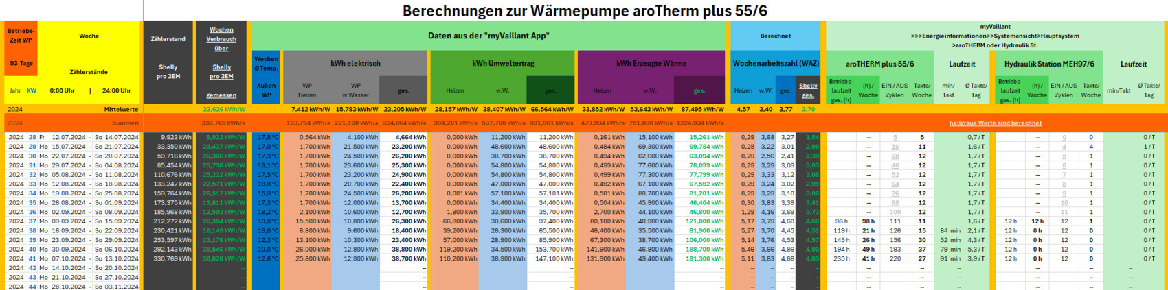

Wann ging deine aroTherm plus in Betrieb?
Berechnungen zur Wärmepumpe aroTherm plus 55/6 in einer Tabelle mit Energie- und Wärmedaten.
meine Daten bis eben 16:30 Uhr
vaillantarothermsensorumweltenergiebetriebsstundenoutdoorwarmwasser
