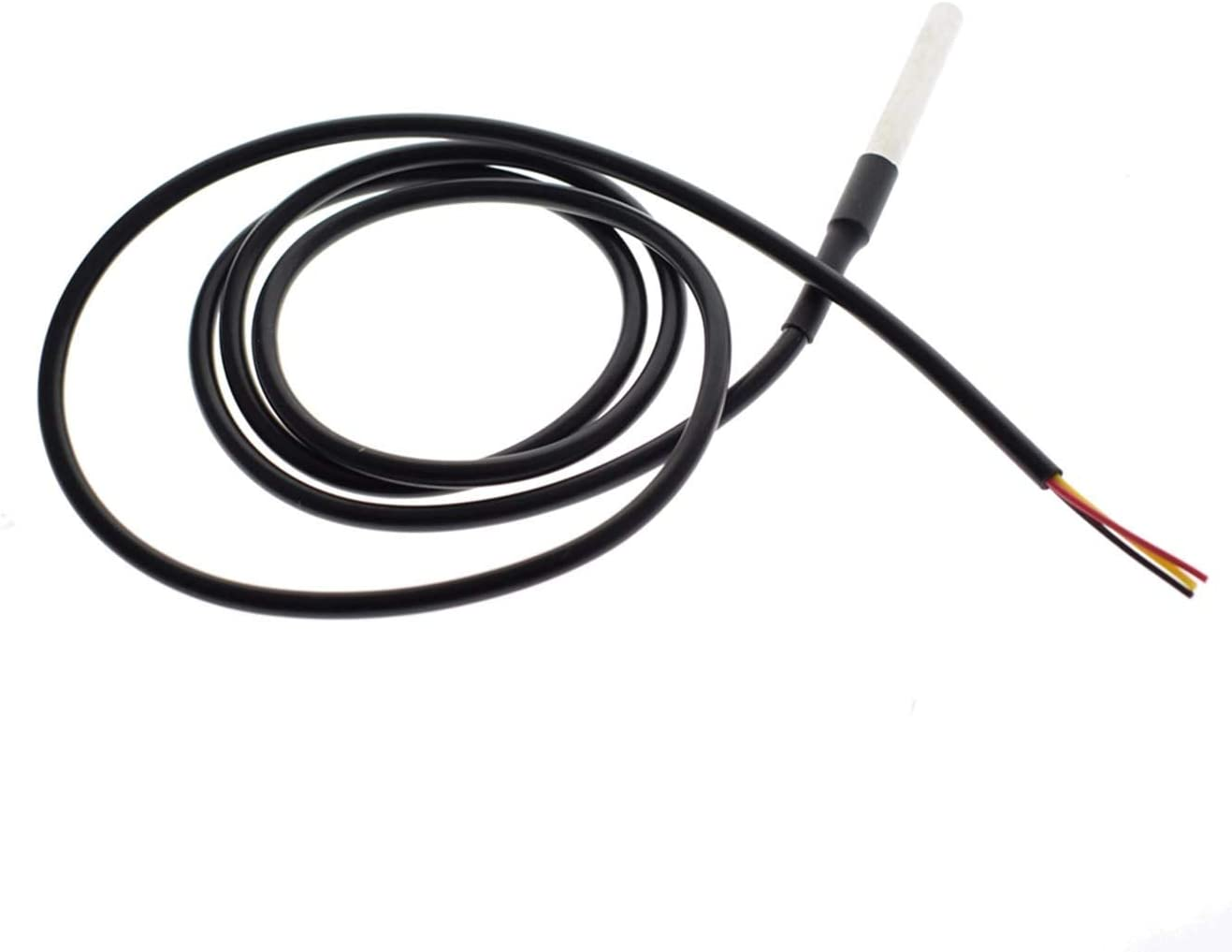

Klar. kein Thema. Besorgen könnt ihr euch schon einmal min. 2 Temp. Fühler "DS18B20", die gibt es überall, auch bei dem großen A...
Aber die wasserdichten besorgen, die sehen so aus:
Lange schwarze Messleitung mit weißem Temperaturfühler am Ende; farbige Drahtenden sichtbar.
Und einen ESP8266, am besten eine NodeMCU, ist am einfachsten.

Wo werden die Fühler denn letztendlich angebracht? Wenn das draußen passiert, hab ich das Problem sie ins Haus zu bekommen.
Wie lange sollten die Kabel sein?
Einfach unter die Isolierung. Am besten im Haus wo die Rohre rein kommen. Zur Not würde auch draußen gehen. Dann kann man das über Batterie betreiben. Aber dann muss man sich schon etwas mehr damit beschäftigen, dann sollte man einen reinen ESP nehmen. Ich habe einige im Garten (z.B. Regenmesser). Die Laufen über 1 Jahr über Batterie und funken fleißig die Daten ins WLAN
Ich mache es so, dass ich die Fühler mit 2 Kabelbindern fest an das Rohr anbinde. Danach die Isolierung wieder drüber.
