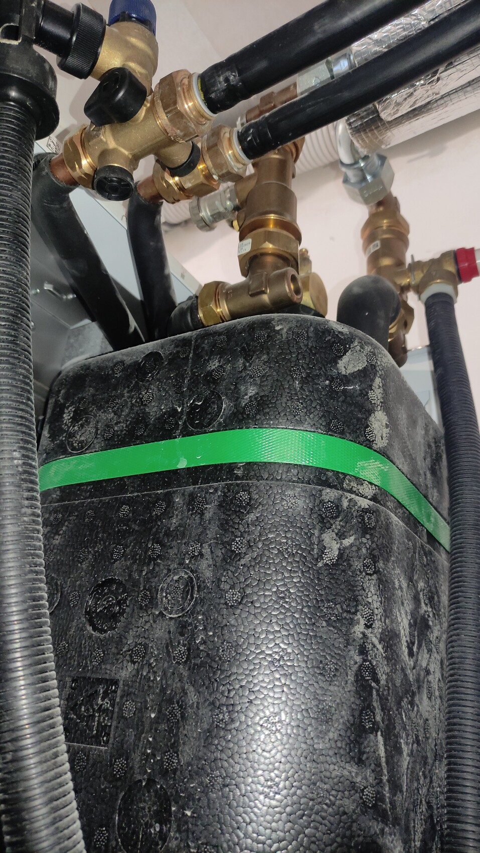

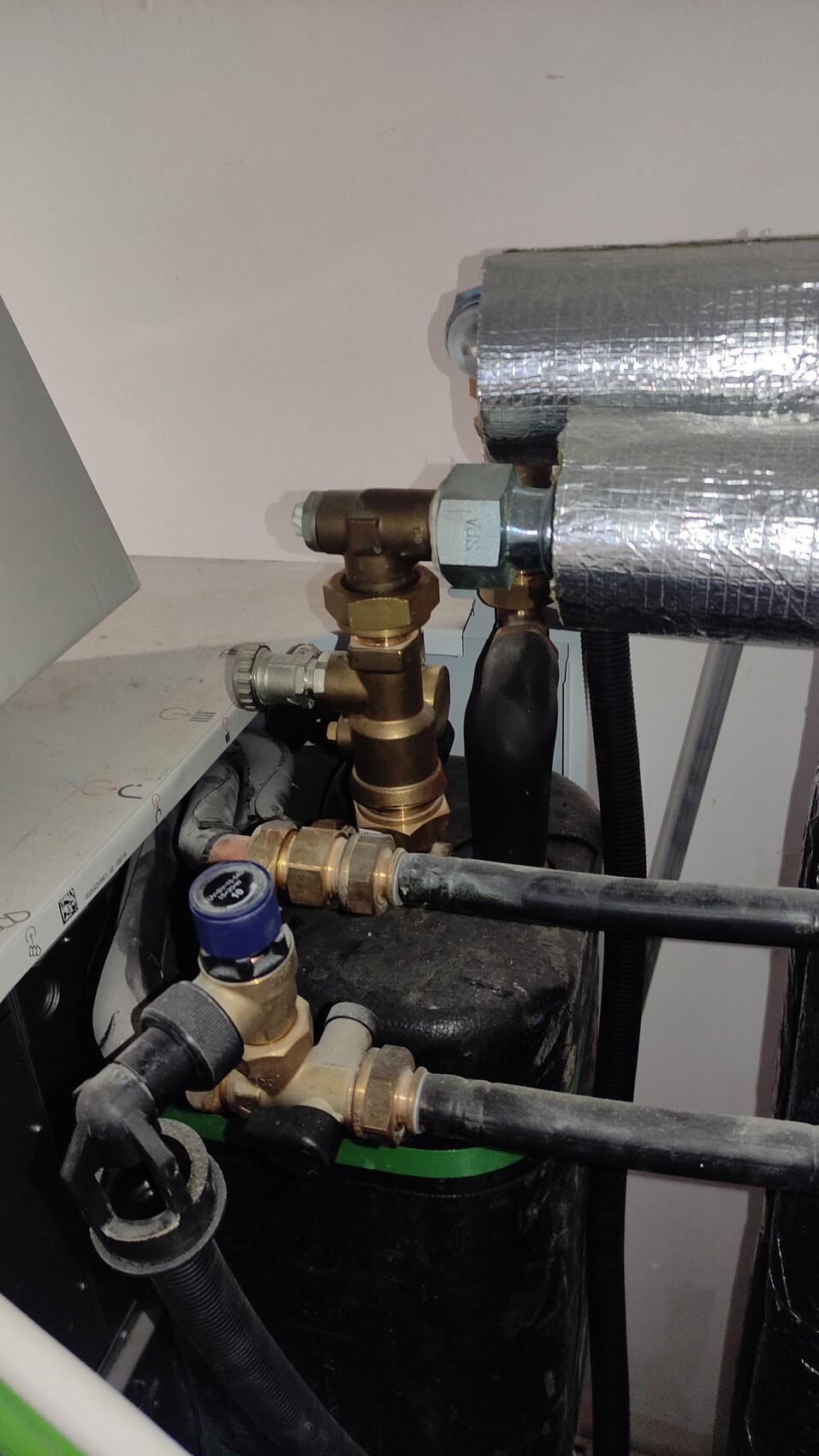

Tolentino schrieb:
So hier mal die Verrohrung bei mir aus verschiedenen Perspektiven.
Wenn ich mein IR Thermometer wieder finde mache ich das, sobald mir jemand sagt, was Vorlauf und was Rücklauf sind...
Vorlauf ist Heizkörper mit dem roten Zeichen.

Tolentino schrieb:
Vorlauf-Rücklauf muss ne Klammer rum oder?
Vorlauf: 29,3°C
Rücklauf: 28,1°C
Durchfl: 1264 l/h
1759,488 (was eigentlich, Watt?)
Live Monitor hatte ind dem Moment 0,7 Kälteleistung und 0,9 Stromverbrauch.
Klingt nicht richtig - oder?

Würde einfach direkt am Heizkreisverteiler die Kunststoffleitungen messen..

Ja schon, aber es ging erstmal drum, ob sich die Zahlen schon widersprechen. Tun sie nicht - aber das ist auch erklärbar. Jetzt muss er halt mal selbst ran und Vorlauf/Rücklauf vergleichen mit einer Messung die er selbst macht (bzw. die Spreizung)..

Vor- und Rücklauf würde ich zum Vergleich auch mal in der Fachhandwerkerebene ablesen und vergleichen.
Bei mir ist die Spreizung auch sehr gering. Ich habe jetzt die Pumpe wieder auf 50% gestellt. Der COP ist schon mal gestiegen. Ich werde das weiter beobachten.
