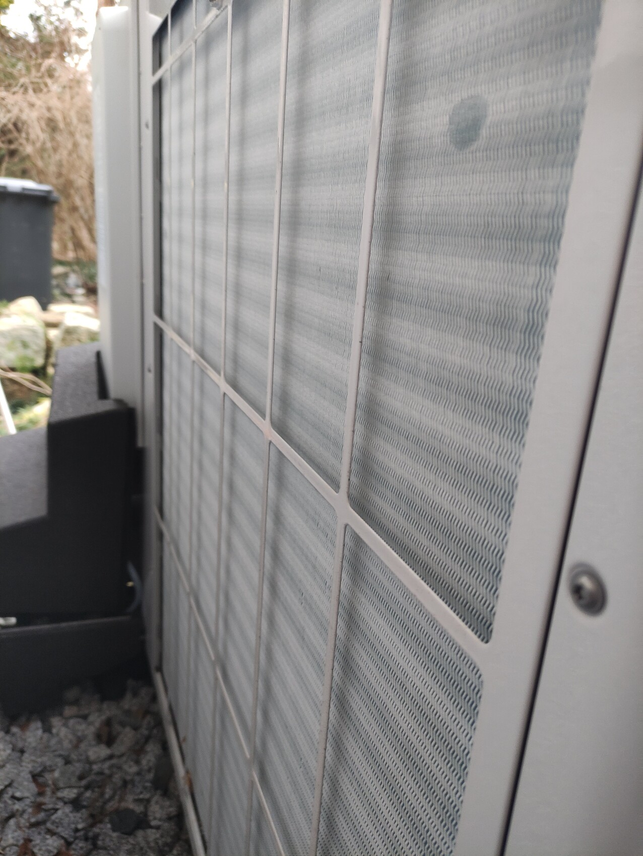

Nochmal zum Thema vereisen des Verdampfers. Heute ist bei uns ein "schöner" Tag um das zu beobachten. Also, die Lamellen sind immer schön gleichmäßig vereist. Habe mal ein Foto gemacht. Die Punkte sind vom unqualifizierten Testen mit dem Finger meinerseits.

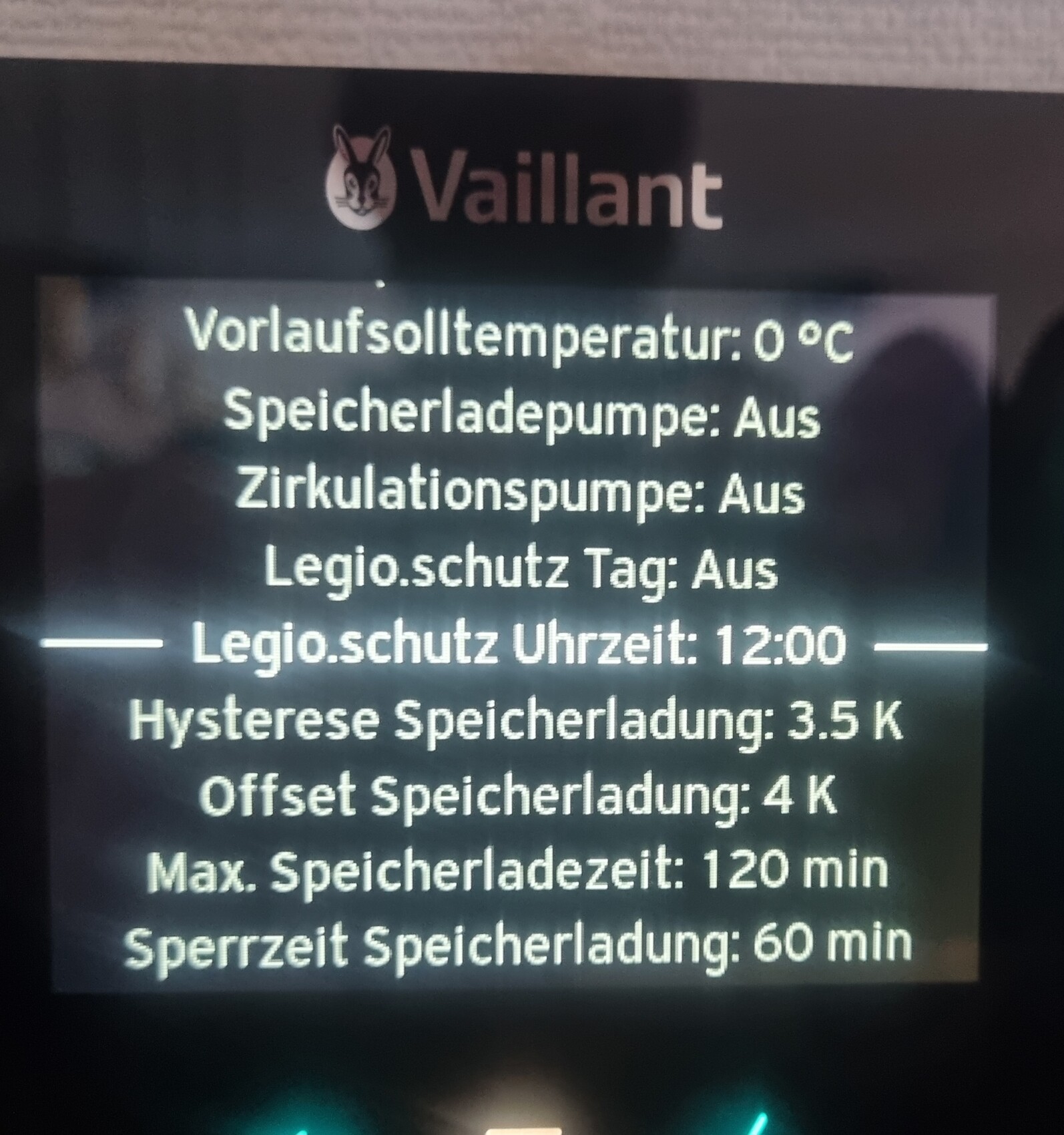

Die max. Speicherladezeit habe erst jetzt von 90 auf 120 angehoben, wusste gar nicht was da eingestellt war. Hatte allerdings den Eindruck, das die Ladezeit zwischenzeitlich nicht reichte.
