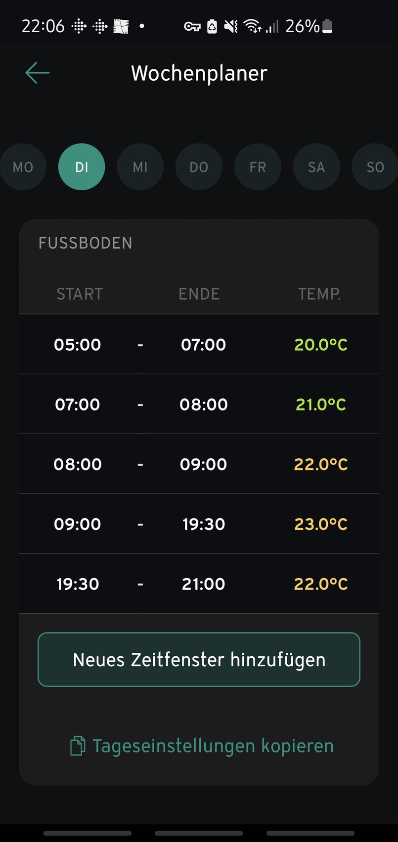

Kannst du noch etwas von deiner VLT und Spreizung sagen? Bei NAT und bei Null Grad? Welche Zieltemperatur ist eingestellt?
Bei 0 Grad und Raumsoll 23 Grad liegt der VLsoll bei 34,5. Spreizung ist 2K. Bei NAT muss ich mal in die Statistiken schauen, ob ich die überhaupt schon einmal hatte. In Berlin ist NAT -12. Ich schau die Tage mal könnte auch ein Diagramm von der Vorlauf soll in Abhängigkeit zu AT machen. Die Raum soll ist jedoch nicht immer gleich. AT durchheizen steht auf 4 grad
Wochenplaner: Fußbodenheizung mit Zeitfenstern und Temperaturen 20–23°C (05:00–21:00)
