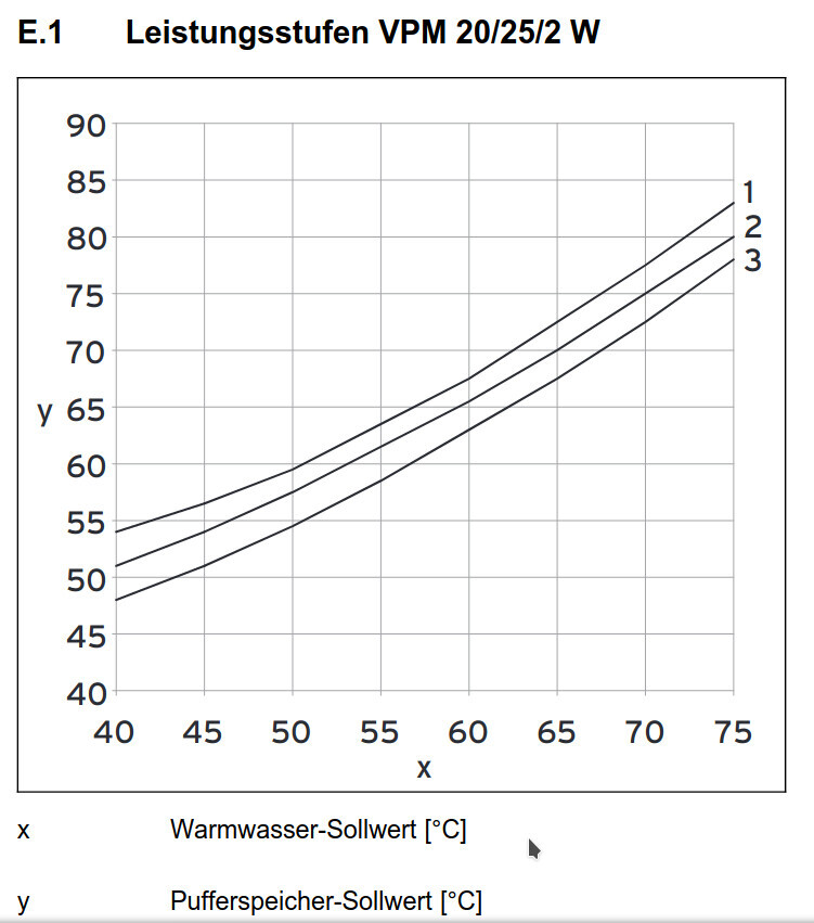

Ich wende mich jetzt mal HILFESUCHEND an die Mitstreiter mit Trinkwasserstation. Ich hatte mein Problem ja schon mal erklärt. Kurzum: Man stellt die Warmwasser Wunschtemperatur ein. Der Speicher wird immer nur genau auf die Warmwasser Wunschtemperatur hochgeladen, egal ob Leistungsstufe 1 oder 3. Eigentlich müsste die Speicher Solltemp höher liegen, siehe hier:

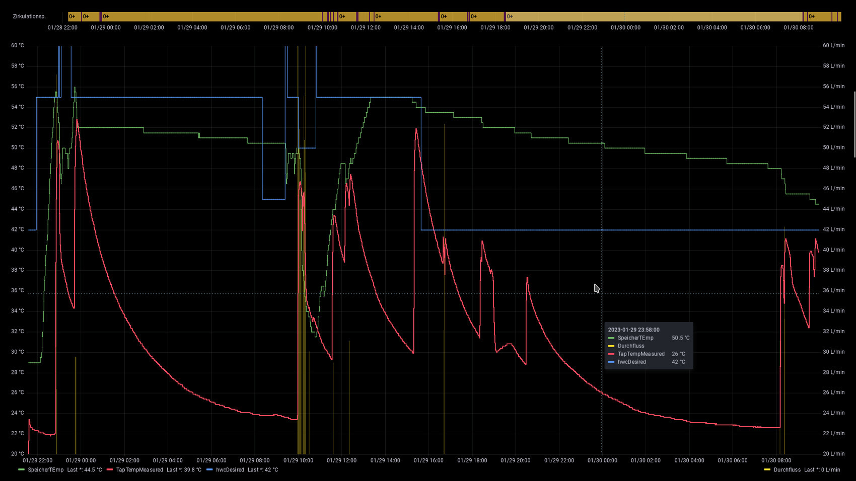

Ich habe jetzt verschiedene Tests gemacht. Ich habe auch einen zusätzlichen Sensor an die Warmwasserleitung angebracht, die von der Station weg geht um die Zapftemperatur zu messen. Die passt ziemlich genau zu dem eingestellten Wert Warmwassersollwert. Wenn ich den Speicher höher auflade in dem ich zuerst den Warmwassersollwert hochsetze und nach Ladestop dann wieder runter setze passt die Zapftemperatur immer. Ich vermute, dass die Steuerung hier einen Fehler hat. Hier mal meine Statistik der letzten Tage:
Grafik: Temperaturverlauf von SpeicherTemp, TapTempMeasured & hwcDesired; Durchfluss über Zeit.
Ich würde mich freuen, wenn sich Mitstreiter mit Frischwasserstation hier melden und ihr Setup prüfen können.
Ich habe jetzt verschiedene Tests gemacht. Ich habe auch einen zusätzlichen Sensor an die Warmwasserleitung angebracht, die von der Station weg geht um die Zapftemperatur zu messen. Die passt ziemlich genau zu dem eingestellten Wert Warmwassersollwert. Wenn ich den Speicher höher auflade in dem ich zuerst den Warmwassersollwert hochsetze und nach Ladestop dann wieder runter setze passt die Zapftemperatur immer. Ich vermute, dass die Steuerung hier einen Fehler hat. Ich würde mich freuen, wenn sich Mitstreiter mit Frischwasserstation hier melden und ihr Setup prüfen können.
Meine Anlage läuft jetzt erst seit Freitag. Ich habe erst gestern geschafft, die Speicher dann auf 48 Grad zu laden (vorher war max. 60 Min im Eco Modus und sie hat es in der Zeit nicht geschafft (war nur 42 Grad)) . Die Zapftemperatur an der Frischwasser Statio steht auf 46 Grad. Bei mir war ja die Frage, ob der Ebus and die Frischwasser angeschlossen werden soll. Das wurde jetzt erstmal nicht gemacht - der Heizungsbauer meinte, wenn die Frischwasser Statio am Ebus hängt gebe es da Probleme, vielleicht meint er dieses Verhalten. Also soweit ich bisher sehen kann, klappt das bei mir wohl. Ich schaue heute abend mal, wie es heute gelaufen ist.
