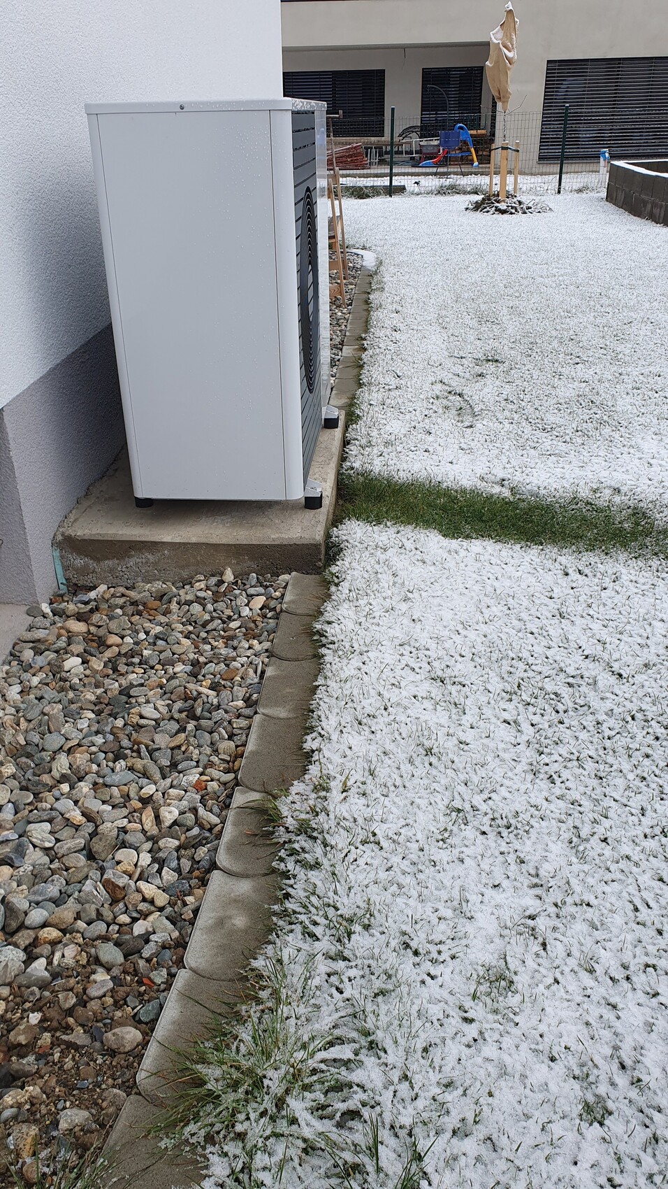

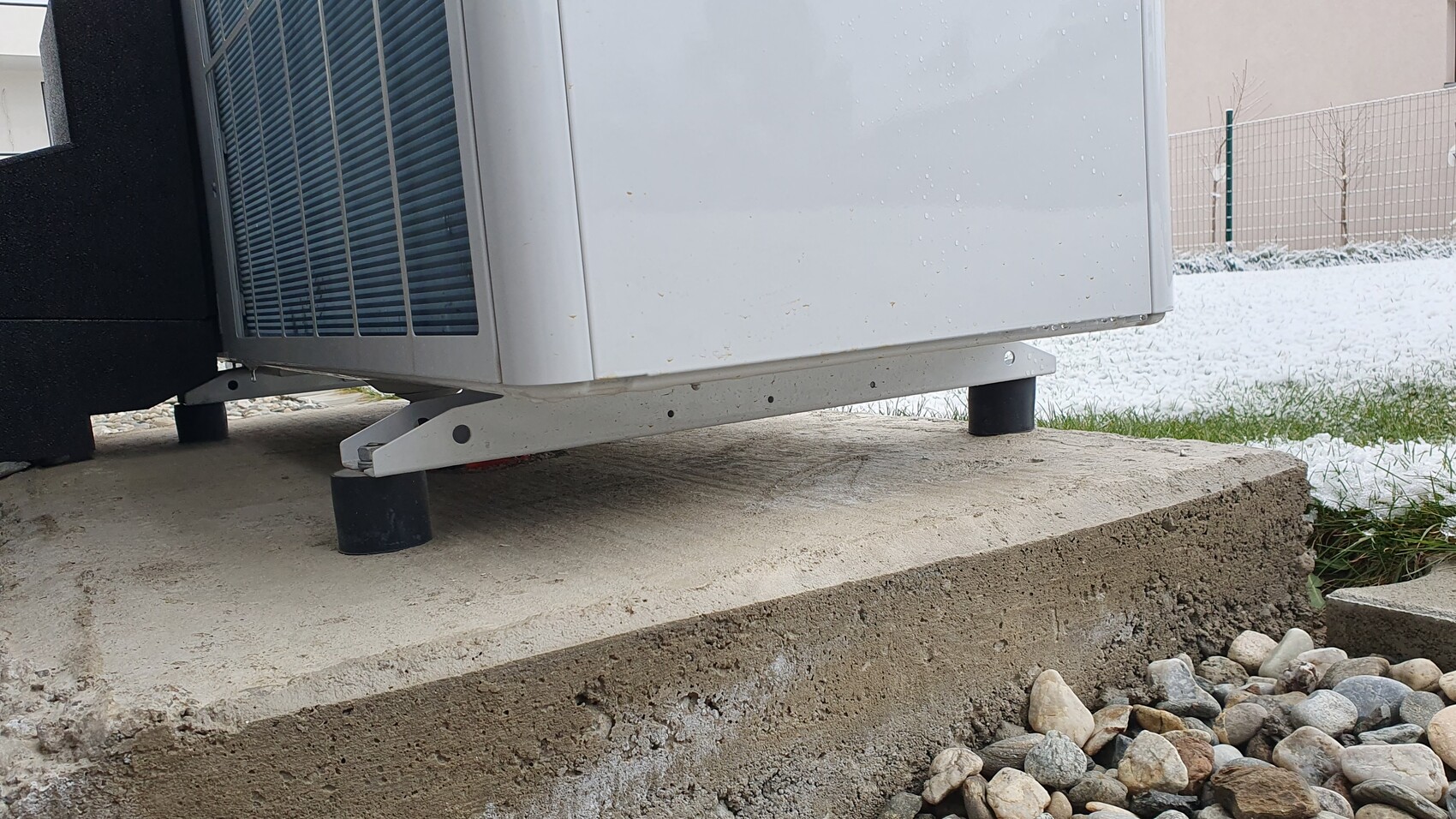

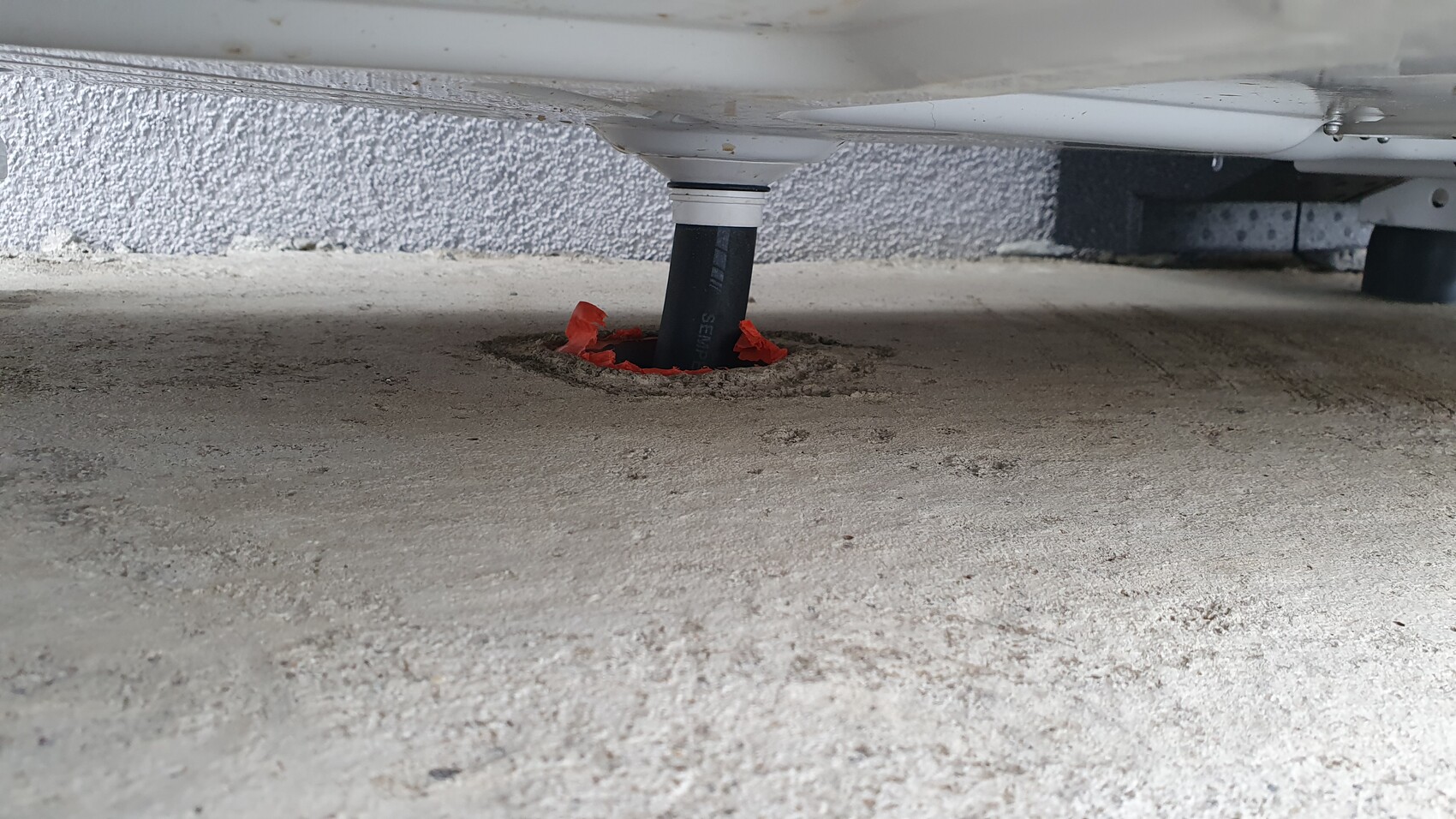

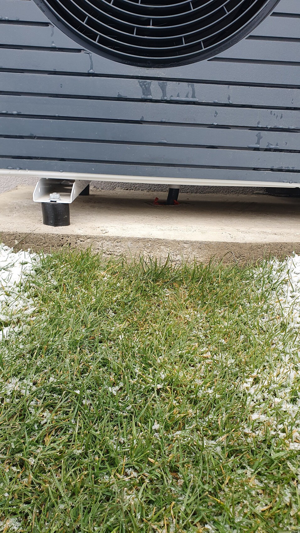

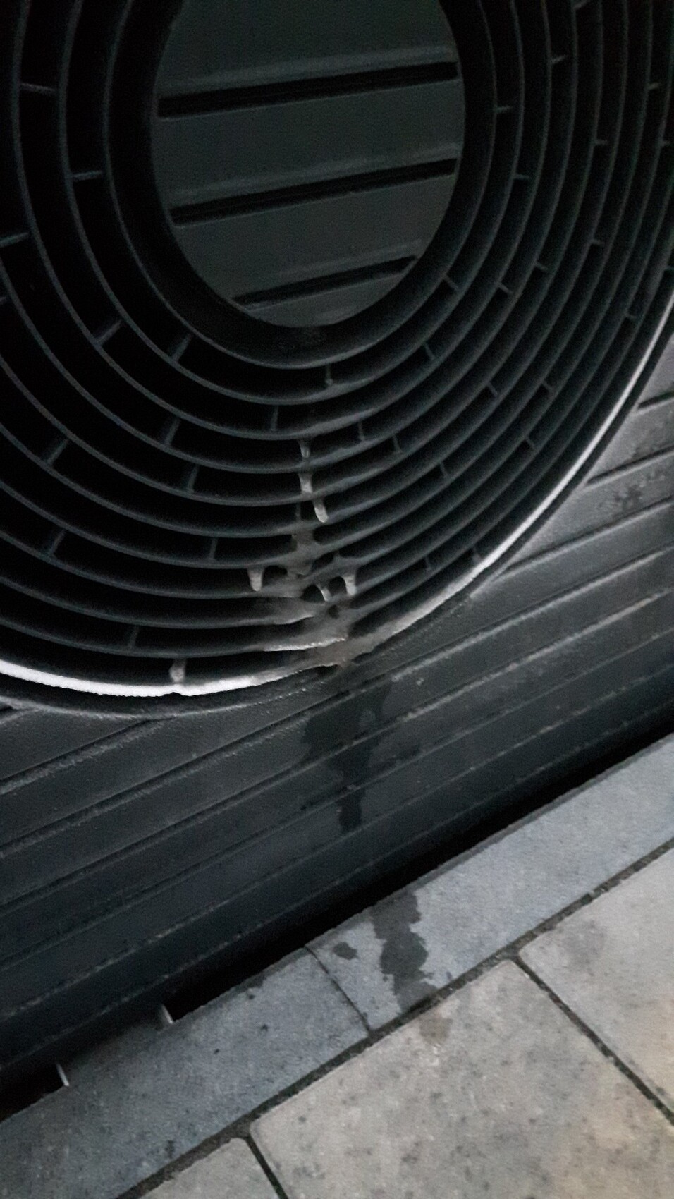

Mahri23
17.12.22 09:20
zool1077 schrieb:
Ja habe ich, schon mehrmals in den letzten kalten Tagen, während der Enteisung, da stand das auf an/ein. 75/5 (Split).

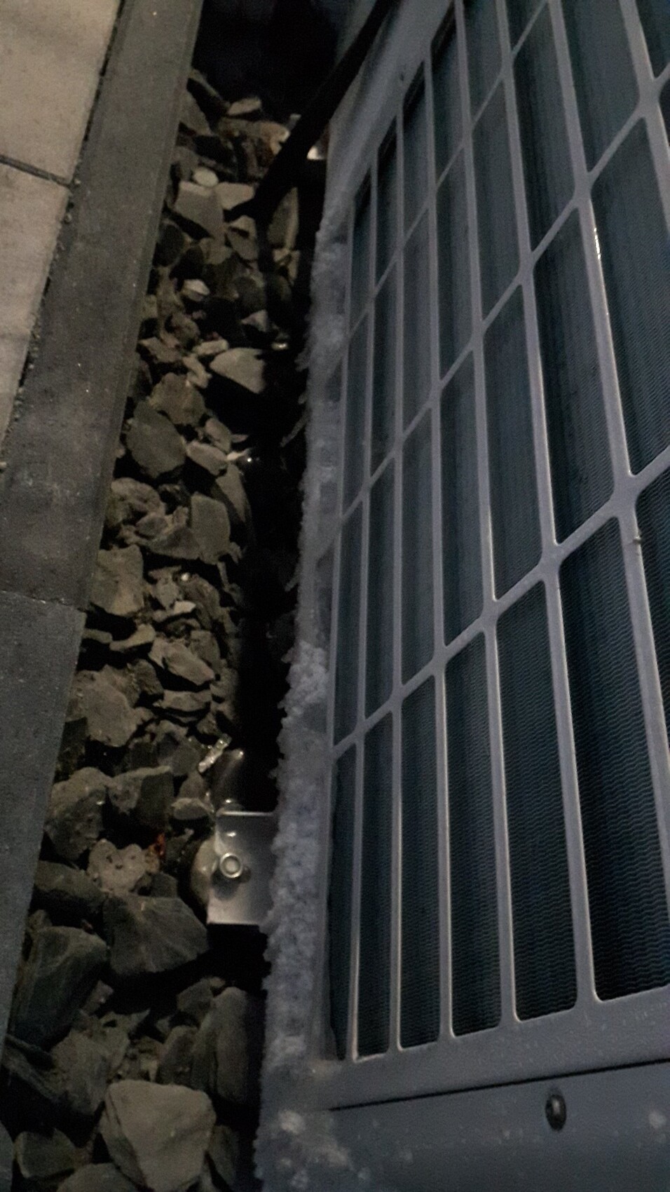

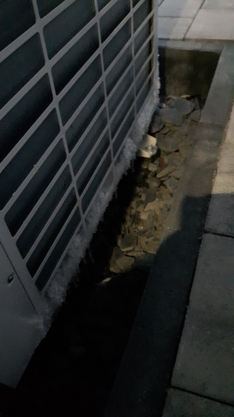

Moin, könntest Du eventuell mal ein Foto in dieser Phase von Deinem Display hier einstellen ?
Noch mal zur Kontrolle: dann also nicht in das FHM mit Nr.17 rein ?
Denn unter der 17 finde ich beim besten Willen keine Wannen-HZ.
So schaut es bei mir heute früh aus...ich darf also Nachmittag wieder ran und den Eisblock unten abtauen.
Die Luftwärmepumpe lief nun diese Nacht durch und hat wieder etwas Wärme ins Haus gebracht. Das war gut. Nur der Abfluss des Kondensats klappt leider überhaupt nicht mehr. Sogar vorn kam nun ein bissel Wasser raus.

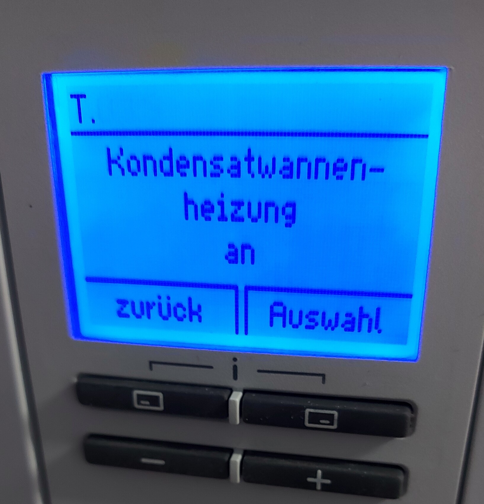

Hausbau55EE
17.12.22 10:19
Hausbau55EE schrieb:
Wird dieses "An" im Display angezeigt? Ein Bild wäre für mich hilfreich in der Diskussion mit dem Heizungsbauer. Danke.
Ich habe ein Foto mit dem "Kondensatwannenheizung An" gemacht. Zumindest bin ich froh, dass sie bei mir funktioniert...naja, bei den vielen Enteisungsvorgängen brauchte ich mich für das Bild nicht sehr lange vor dem Unitower aufhalten 😉

MarvinR
17.12.22 10:26
Ist bei mir ebenso.
Noch dazu alles eisfrei.
Mein Kondensatablauf wat ja mal mit Feinsediment verstopft, aber das ausspülen und aussaugen war ein Erfolg.
