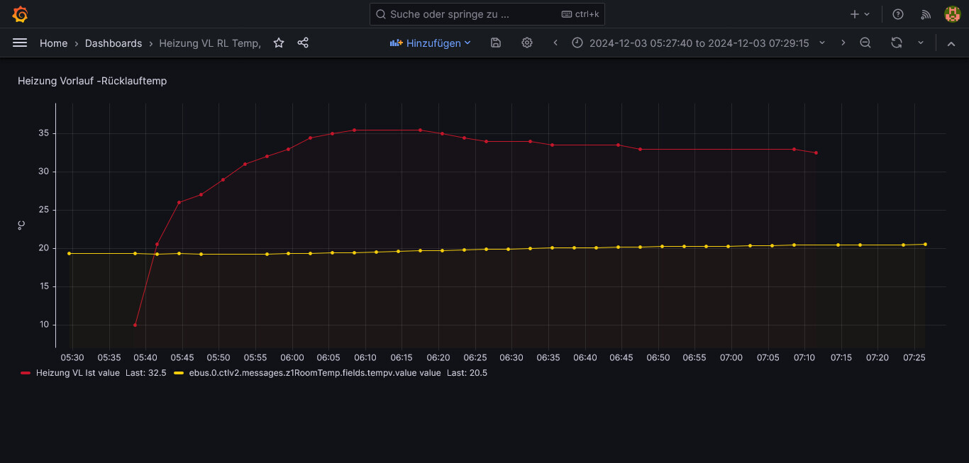

Hier mal der Vorlauf von Gestern, entstanden durch falsches lüften. (Ich nenne hier jetzt keine Personen) Die Raumtemperatur war auf 19.3°C gefallen, dadurch ging der Vorlauf auf 35,5°C hoch. Man kann auch gut sehen, wie der Vorlauf sich wieder einpegelt so dichter es an die Wunschtemperatur ran kommt. Hat natürlich Strom gekostet, war aber dafür schnell wieder warm. Die Außentemperatur war dabei relativ konstant bei 5,3°C.
Diagramm: Heizungs-Vorlauf (rot) bis ~35°C, Rücklauf (gelb) ~19°C, Zeit 05:30–07:25.

Man muss aber ziemlich genau den Zeitpunkt abfassen indem Vor - und Rücklauf gleich sind. Die Fühler sitzen nicht an der gleichen Stelle und weichen nach abschalten der Pumpe sehr schnell voneinander ab. Bei mir sind das ca. 3 min. Sobald die Heizkreispumpe aus ist, gehen die beiden Temperaturen weit auseinander. Die reinen Arbeitszahlen zu vergleichen ist sowieso nicht sinnvoll, dafür ist jede Heizung und jedes Haus zu individuell. Es ist höchstens ein Ansporn zu versuchen noch mehr aus seiner Kiste rauszuholen. Hat natürlich auch alles seine Grenzen, denn frieren möchte man ja auch nicht.
