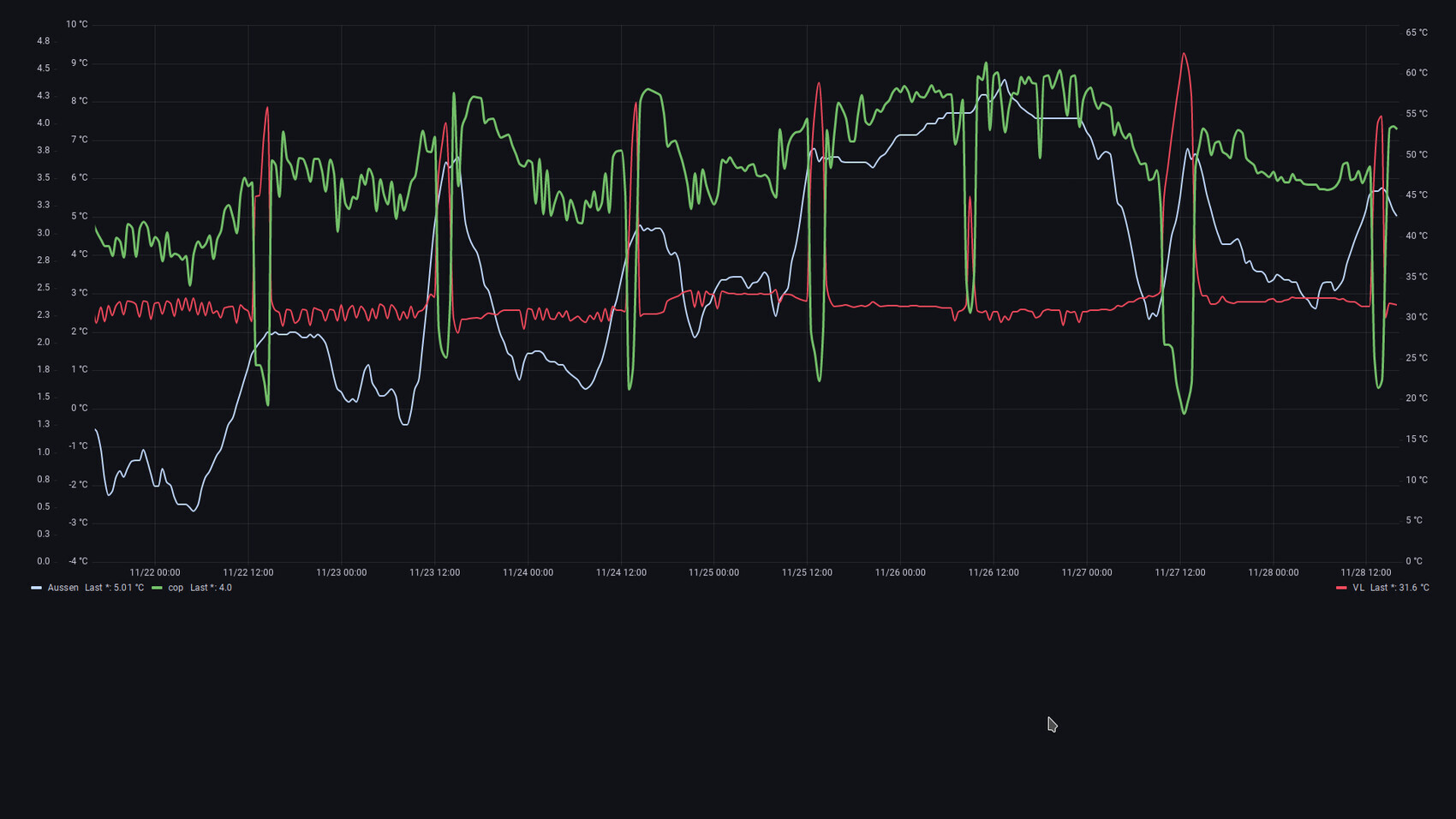

Ja, warm wird es. Sogar vielleicht nen Tick zu warm (bis auf das eine Zimmer). Naja, Verbrauch ist schon höher als bei euch.
Monatsertrag: 393 kWh
Monatverbrauch: 353 kWh
Aber ich habe auch nur Energieeinsparverordnung.
Weiß einer von euch wie er den Ertrag überhaupt ermittelt? Wahrscheinlich doch aus Tempdiff Vorlauf + Rücklauf oder?
Mir ist schon aufgefallen, dass die sehr nah beieinander liegen. Vielleicht habe ich irgendwie nen thermischen Kurzschluss drin? Die Wärmeanforderung ist da, aber er wird die Wärme nicht los?
Ehrlich gesagt weiß ich gar nicht wie die Steuerung eingestellt ist. Also welche Temp eigentlich führt. Ich dacht sie sei Rücklaufgesteuert, mittlerweile glaube ich, sie ist RT gesteuert. Kann das sein?

Mal auf die schnelle ein Rückblick von mir über die letzten 7 Tage. Die Spitzen mal ignorieren, das ist Warmwasser. Aber an die COP-Werte der Vaillant Grafik komme ich nicht ran. Wobei ich realen Stromverbrauch zugrunde lege.
Mehrfarbiges Liniendiagramm mit drei Temperaturlinien (blau, grün, rot) über 22.–28. Nov.

Tolentino schrieb:
Rücklaufgesteuert
Eigentlich Vorlauf-gesteuert. Geht aber auch per Raum..
Wie viel Nutzfläche? Energieeinsparverordnung aus welchem Jahr?
Der Verbrauch ist mit Blick auf den Stromzähler (des Netzbetreibers) vermutlich auch korrekt?
Heizstab Statistik sagt was?

Die Steuerung ist über das Energieintegral gesteuert. Wobei, man kann auch Raumaufschaltung konfigurieren. Das sollten wir hier evtl. immer mit angeben, welche Steuerung ausgewählt ist. Das Verhalten bei Raumaufschaltung ist anders.
Kannst mit Infrarotthermometer die Rücklauf-Temps an den Kunststoffrohren messen.
Wie gesagt wäre die Statistik des Heizstabs (Vorgänge, kWh, Laufzeit) spannend. Außerdem die Anzahl Takte an einem normalen Heiztag...

Ich habe auch den Verdacht dass die hochgerechnet (nicht gemessen!) erzeugte Wärmemenge nicht sehr akurat ist.
Wenn jetzt Vorlauf/Rücklauf Spreizung wirklich klein sein sollte wäre die mögliche Abweichung in der Hochrechnung sehr gross….
Ich hab bisher im November 285kwh verheizt. Sagen wir rund 300kwh bis Ende des Monats. Grobe Hochrechnung/Annahme ohne Ahnung zu haben ob das realistisch ist:
Nov 300kwh, April auch
Dez & März jeweils 500 (fast verdoppelt)
Jan & Feb jeweils 1000 (wieder fast verdoppelt)
Das wären zusammen 3600kwh/Jahr
Bei früher 12000kwh Öl -> AZ 3,33
Könnte sein.
Hat jemand mal monatliche Verbrauchszahlen von letztem Jahr als vergleich wie stark das ansteigt Jan/Feb?
