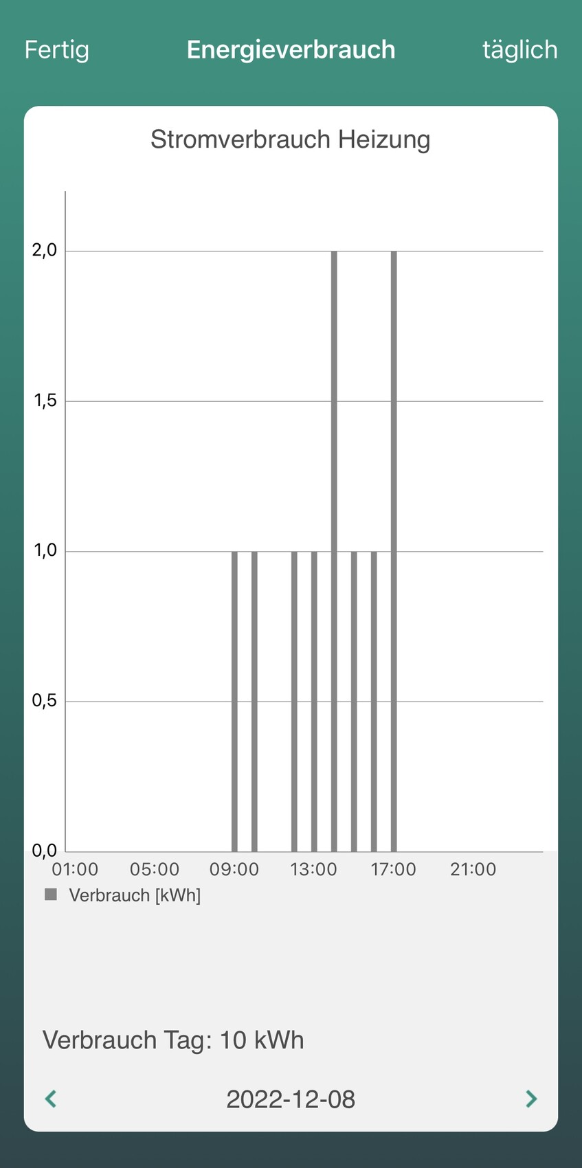

Frido01 schrieb:
deine Heizung ist über Nacht komplett aus und läuft nur von 09-16:00 Uhr?
Ich dachte, dass würde sich nicht lohnen, scheint sich aber wohl zu lohnen...der Nachteil ist, dass abend gegen 20,21 Uhr der Fußboden relativ kalt ist oder?
Ja genau, spricht mit Nachtabsenkung auf 21.5 °C. Die läuft aber bei den Temperaturen eigentlich nie/selten außerhalb des Fensters tagsüber. Im Anhang ein Beispiel von letzter Woche mit dem Peak von 10 kWh, wo noch 17 Uhr mit erfasst sind. Kann sein, dass ich in der Woche doch bis 17 Uhr laufen ließ und gestern auf bis 18 Uhr eingestellt habe.

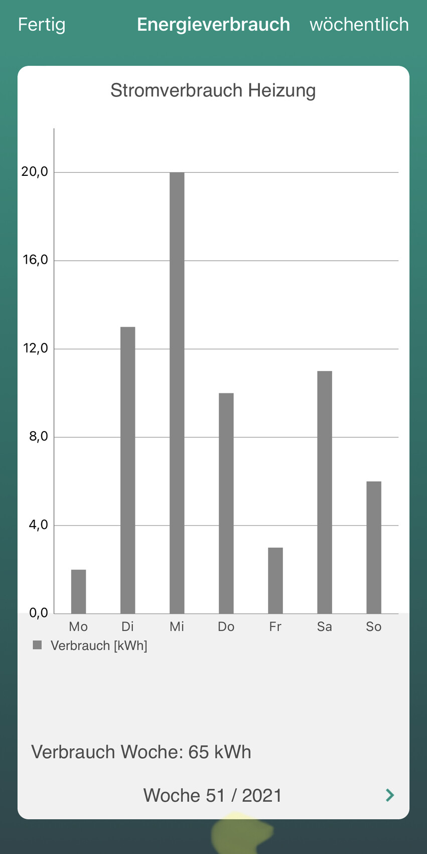

In meinem Fall erfolgt die Taganhebung nur wegen Photovoltaik, in Summe ist der Verbrauch aber wahrscheinlich +/- der gleiche, wenn ich die mit 22.5 °C die 24h betreiben würde.
Zumindest hatte ich die letzten Winter die 24h laufen lassen und habe nun im gleichen Zeitraum KW51/2021 die hohen 65 kWh verbraucht. Die Wochen drum herum waren teils deutlich niedriger, mal eine Woche im Jan 2022 hatte ich 70 kWh max.
Genaue Außentemperaturdaten von damals habe ich nicht.
Der Fußboden ist abends merkbar, aber nicht störend "kühler". Allerdings haben wir im gesamten Haus Parkett (geklebt), was heiztechnisch eigentlich ja nicht das Optimum darstellt und für viele ein NoGo mit Fußbodenheizung darstellt.
Für uns sind keine Nachteile spürbar.
Stromverbrauch der Heizung als Balkendiagramm über den Tag, Gesamt 10 kWh (2022-12-08).
Diagramm: Wöchentlicher Heizungs-Stromverbrauch (Mo–So) in kWh.

Und in dem Verbrauch sind keine Abzüge wegen Photovoltaik oder so?
Freitag 3KW Verbrauch? Montag sogar eher 2KW? Kann mir kaum vorstellen, dass das Haus da nicht total auskühlt, sofern es nicht ein Passivhaus ist oder so.
