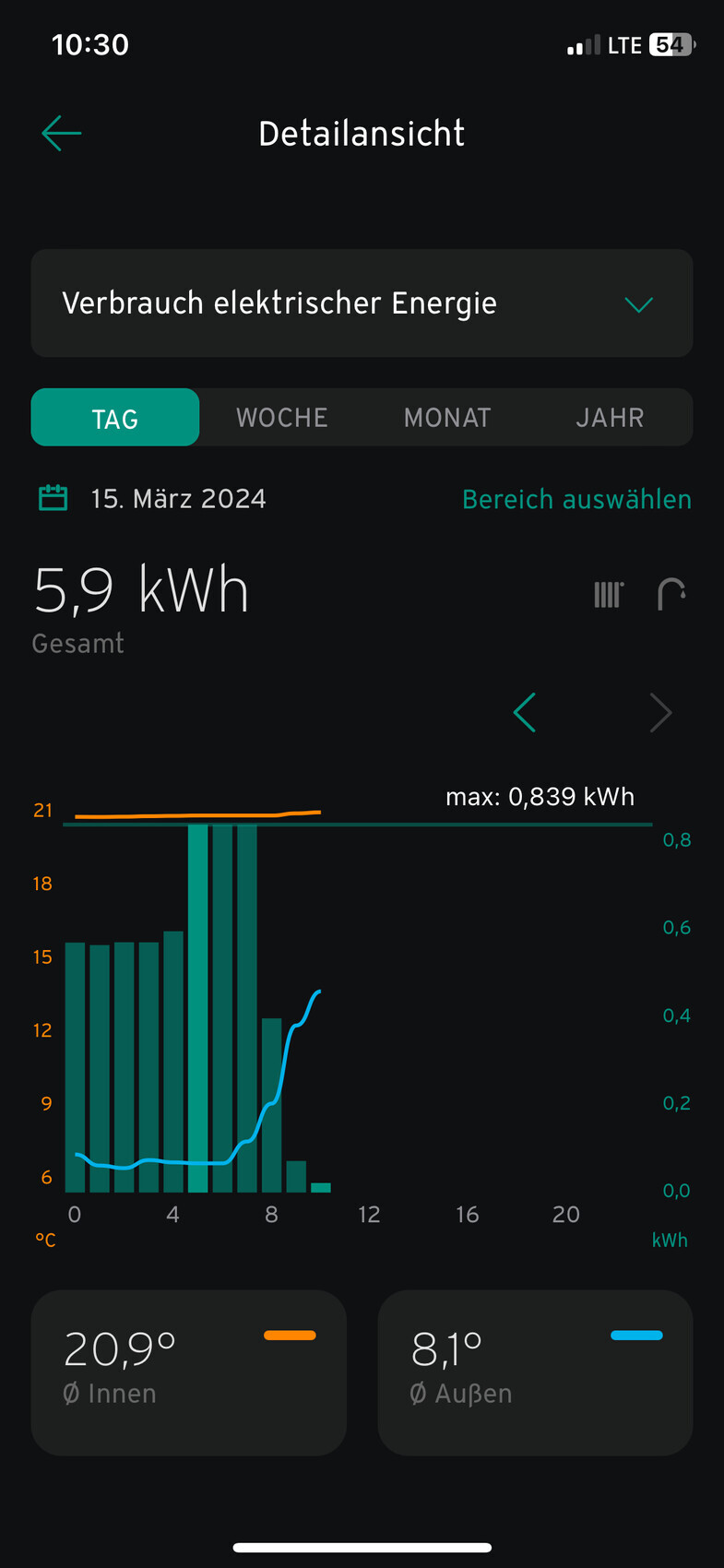

Hier sieht man es etwas besser:
Detailansicht der Energiestatistik: Tagesverbrauch 5,9 kWh, Balkendiagramm und Temperaturwerte
Mahri2315.03.24 12:10
hast Du was geändert an Deinen Einstellungen ? Wieso macht die Luftwärmepumpe es denn ab "heute" anders ?

Lupo00715.03.24 12:49
Nee, seit Wochen habe ich nichts mehr an den Einstellungen geändert - die Anlagen laufen aktuell sehr gut. Ich schaue mir aber regelmäßig die Statistiken in der App an und dort ist es mir aufgefallen.
Edit: Sorry für die Reisenbilder, hatte das mit dem iPhone erstellt und da sieht man das so nicht.
