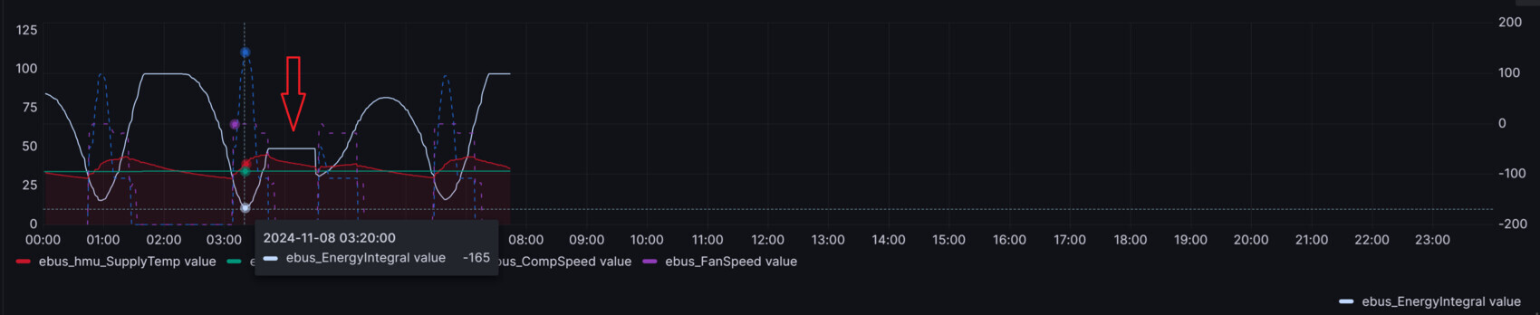

icebear08.11.24 07:54
Hallo, da klink ich mich mal wieder ein.
Hier mal ein Bild von meinem EI von Heute Morgen. Was ich nicht so ganz verstehe ist, das zwischendurch immer mal wieder dieses ich nenne es mal "halbe EnergieIntegral" da ist (roter Pfeil). Ich bin immer davon ausgegangen, das das EI gleichmäßig (so wie eine Sinuskurve) verläuft.
Vielleicht kann mir das ja mal einer erklären?
Eingestellt ist das EI auf -100
Zeitreihen-Diagramm mit Versorgungstemperatur, EnergyIntegral, Kompressions- und Lüfterdaten.
Rot= Vorlauftemperatur
Grün= Vorlauf Solltemperatur
Blau= Compressor
Lila= Lüfter
Weiß= EI
