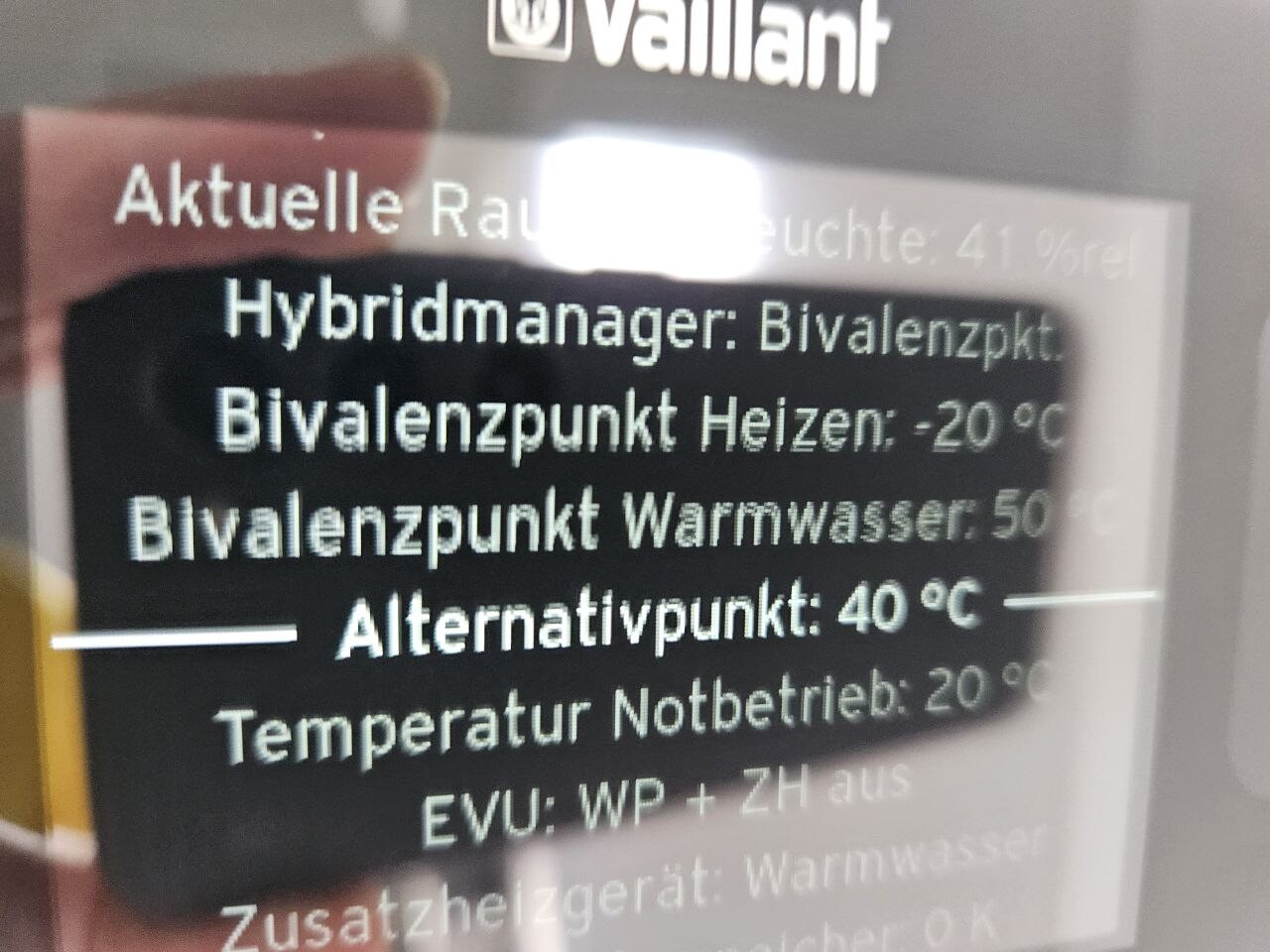

Bei mir ist heute trotz Alternativpunkt auf 40 der Kompressor immer mitgelaufen.
Muss man noch eine weitere Einstellung machen?
Aber auch schon wieder "interessant" implementiert, dass es Bivalenz getrennt für wasser und heizen gibt.
Alternativpunkt aber nur global. Und dieser sich bei mir auch nicht wie erwarten aktivieren lässt.
Habe es zuerst probiert während der Warmwasser bereitung und dann nochmal vorher Alternativpunkt auf 40 und dann Warmwasser jetzt aktiviert.
Kompressor lief leider beide male mit. :-/

Wäre super, wenn nochmal jemand den Alternativpunkt testen könnte.
Bei mir hat diese Einstellung leider nicht den Effekt, der im Handbuch beschrieben wird.
Der Kompressor läuft einfach mit an und läuft auch weiter wenn ich den Wert ändere.
