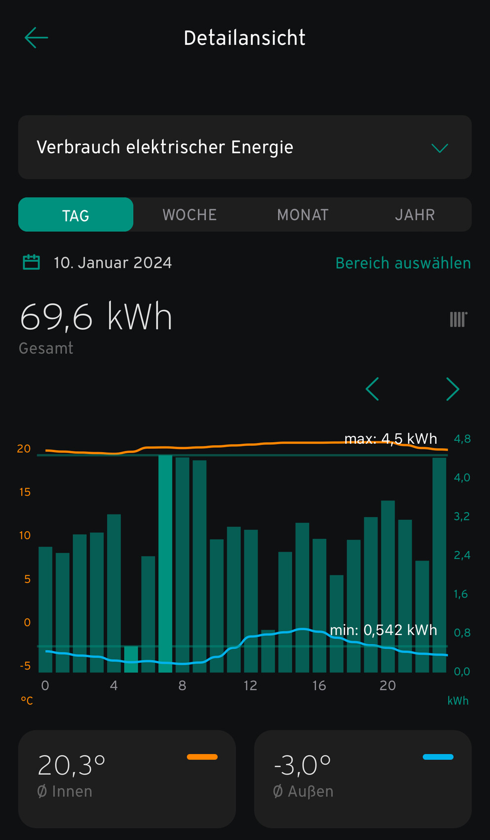

mickey230613.01.24 11:38
Mein bisher grösster Verbrauch. Habe die Nachtabsenkung (1K) jetzt rausgenommen sowie das wöchentliche Legionellenprogramm.
Bei meinem Mieter kamen diese Woche komplett neue Fensterscheiben rein. Bei selben Einstellungen hatte er nach 2-3 Tagen eine rd. 1 Grad höhere Raumtemperatur. Habe die WT jetzt um 0,5K reduziert, weil in unserer Wohnung bisher fast alles runterreguliert werden musste. Hoffe das passt.
Auf der Stromuhr habe ich aktuell 2.400 kWh von kalkulierten 5.000/p.a. Anlage läuft seit 09.23. Das sollte hinkommen.
Bj. 1983 - 230 m² - alles Fußbodenheizung - 2 x 75/6 als Kaskade.
