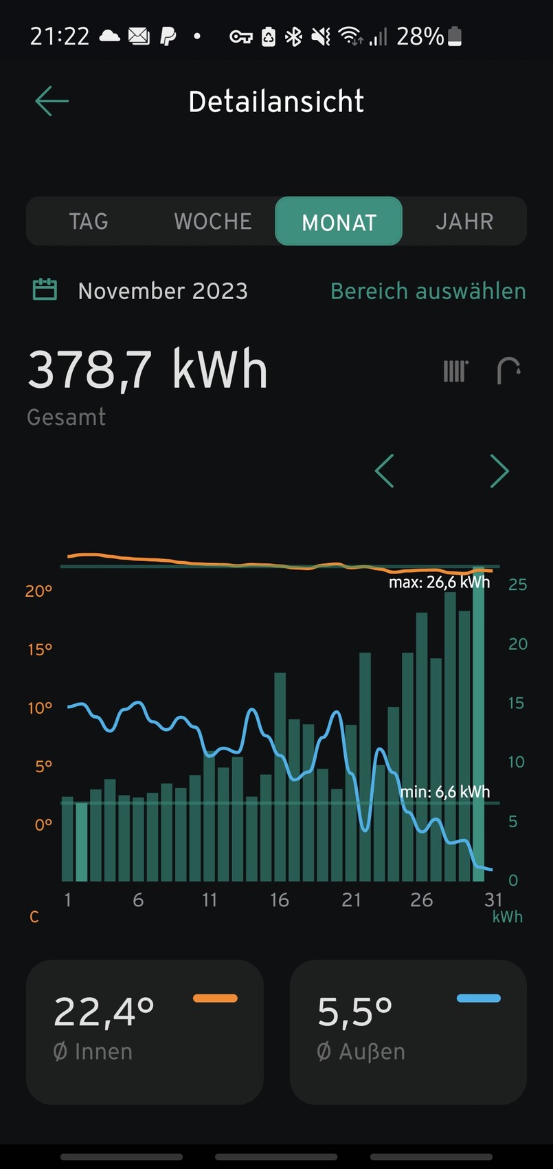

Ich habe im November 378.
Einfamilienhaus bj 2007, KfW 70 Berlin, Warmwasser 55 Grad trinkwasserstation
Monatsübersicht November 2023: 378,7 kWh Gesamt, Balken- und Liniengrafik, Innen 22,4°C, Außen 5,5°C.

Somit AZ: Umweltertrag + Stromverbrauch / Stromverbrauch
@cyberthom
Stell doch bitte dein Gesamtergebnis November ein.
