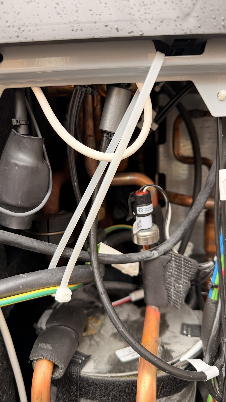

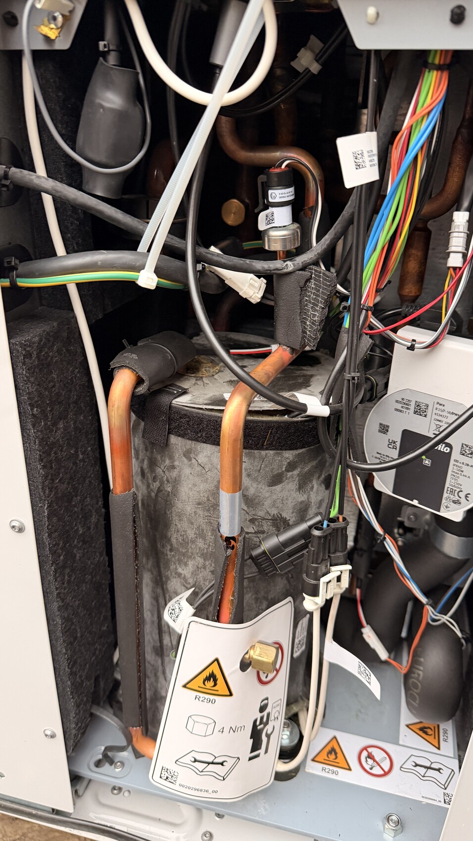

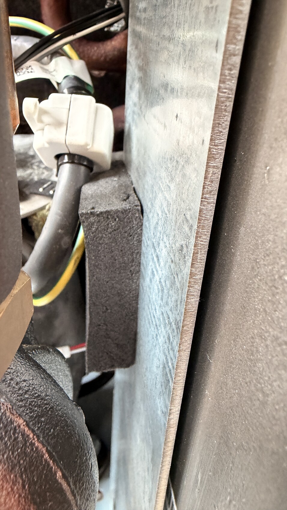

ich haben seit 2022 eine Arotherm plus VWL 75/6 laufen, die massiv zu Brummen und Schnarren angefangen hat, als es letzte Zeit so kalt war. In der Wohnung war das Brummen bei geschlossenen Fenstern deutlich zu hören, obwohl Vorlauf/Rücklauf über Flexschläuche angeschlossen sind.
Also aufgeschraubt, der Kältemittelsammler war nicht besonders vereist. Die Lösung war das Stromversorgungskabel des Kompressors, das bei meiner Wärmepumpe aus relativ hartem Gummi ist. Das Kabel war um den Kompressor verlegt, was das Brummen verursacht hat. Zusätzlich habe ich die Isolierung des Kompressors von der Bodenplatte entkoppelt. Die Isolierung ist aus relativ hartem Kunststoff, gefühlt hat das auch etwas gebracht. (siehe Bilder)
Von der Wärmepumpe hört man aktuell über den kompletten Modulationsbereich eigentlich nur noch den Lüfter.
Vielleicht kann jemand das ja reproduzieren. Dann könnte der Techniker bei der nächsten Wartung darauf hingewiesen werden. Aber vielleicht war das bei mir auch ein Sonderfall.
Wer handwerklich fit ist kann das einfach selbst machen möchte - ist echt einfach.
Wenn die Abdeckungen wieder angebaut sind merkt man, wie gut Vaillant das Ding isoliert hat. Nur die Entkopplung von Körperschall ist echt unbefriedigend. In der Nachbarschaft stehen mehrere aroTHERM plus, die alle Krach machen.
Viele Grüße
Uwe

Mosel-2024-712.01.26 19:43
Danke für den Beitrag. Auch die Arotherm 75/6 Bj. 3/2025 unseres Nachbarn ist ausgesprochen laut. Das ist für mich insoweit nicht nachvollziehbar weil unsere 55/6 im Vergleich dazu flüsterleise ist.
Uns stört Nachbars Wärmepumpe zwar nicht, für Vaillant ist das sicherlich aber keine gute Werbung. Ich werde den Nachbarn mal auf deine Erfahrungen hinweisen.

OWLer12.01.26 21:14
schöne Bilder, muss ich bei meiner auch mal drauf achten. Was genau hast du mit der Kompressordämmung gemacht? Ich sehe jetzt nichts auffälliges?
