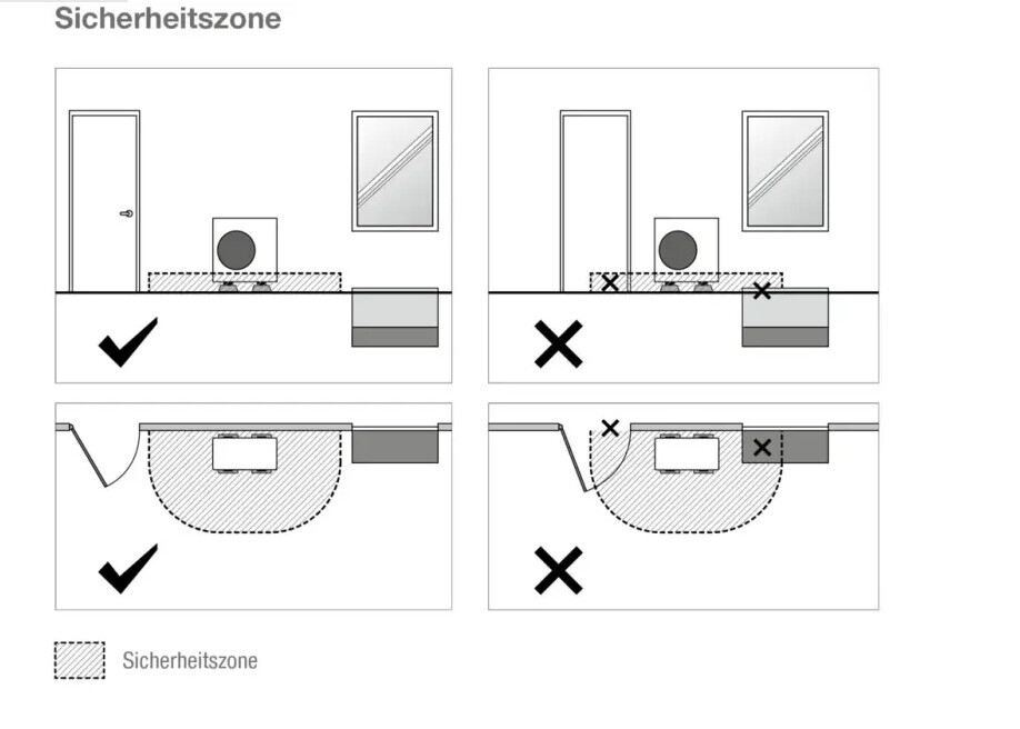

wenn ich denke welche Einschränkungen es bei der Aufstellung von R290 Wärmepumpen gibt, wie soll das in den Innenräumen funktionieren bzw. freigegeben werden für Klimageräte
Tolentino25.07.24 16:12
Was für Einschränkungen gibt es denn da, die es bei anderen Wärmepumpe nicht gibt?
nordanney25.07.24 16:34
Z.B. Sicherheitszonen und andere Abstände:
Diagramm einer Sicherheitszone im Grundriss mit Markierungen
R290-Wärmepumpen sind ausschließlich Monoblock Geräte, keine Split - keine Innenaufstellung erlaubt. Außer, da hat sich gerade etwas geändert?
Martin6225.07.24 18:41
Das stimmt so nicht ganz. Gibt Klimaanlagen als Mono im Innenraum und auch als Splittanlagen mit R290. Die Gasmenge ist beschränkt, so dass es die Splittanlagen nur mit einem Innengerät gibt.
nordanney25.07.24 19:38
Klima ja. Aber gibt es schon „richtige“ WPs, die nicht Mono sind? Falls ja, nicht lange.
