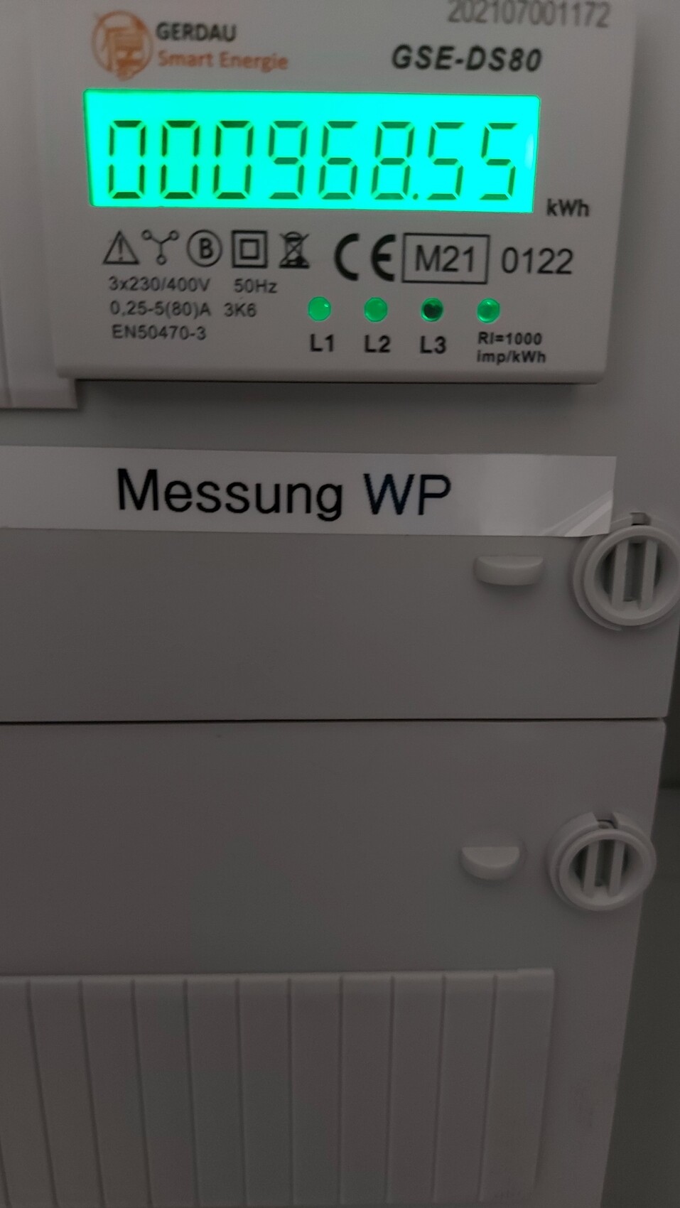

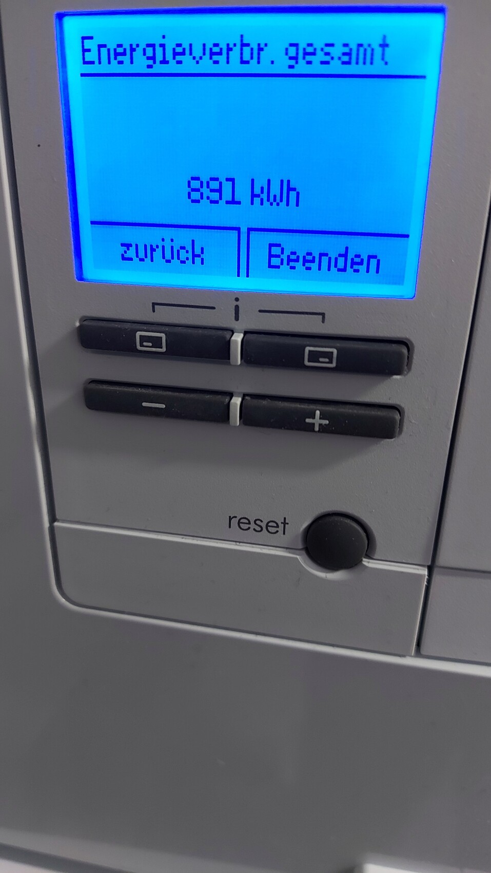

topa-ka schrieb:
Grüß Dich!
Die Vaillant App hat um noch mehr Verwirrung zu stiften einen Fehler und zeigt beim Umwelteintrag Heizen immer den Gesamtwert über die Laufzeit an. Wenn Du auf die Darstellung "Jährlich" gehst, und etwas reinzoomst kannst Du die Monatsdaten an den Balken ablesen. Immer noch 1536kwh?
Zum Stromverbrauch folgende Feststellung von mir. Mein externer Stromzähler für die Wärmepumpe, dem Unitower und dem Gateway zeigen 10 % mehr Verbrauch als das Display der Wärmepumpe.
Hier der Stand gestern Abend.
Blau beleuchtetes Energieverbrauchsdisplay zeigt 891 kWh; darunter Tasten zurück und Beenden.
grünes Display eines Stromzählers mit drei LEDs (L1-L3) und der Beschriftung Messung WP.
Z

Hausbau55EE schrieb:
In dem Sinne ein Hoch auf die Spitzen-Jahresarbeitszahl.;)
Zu sagen, dass der Stromverbrauch bei Monoblocks zu 0 % in die Heizwärme geht, wird genauso falsch sein wie die Annahme dass es 100 % sind. Ganz einfach. Da hilft dein Zynismus nicht weiter. Der Wert wird irgendwo dazwischen verordnet sein.
Diese 10 % tauchen immer wieder auf - auch in anderen Foren. Ich denke, man kann davon ausgehen, dass Vaillant hier irgendwas nicht einrechnet. Schade. Aber die 10 % scheinen wenigstens halbwegs zu passen - sodass man die auch für sonstige Systeme ohne externe Zähler nehmen kann.
