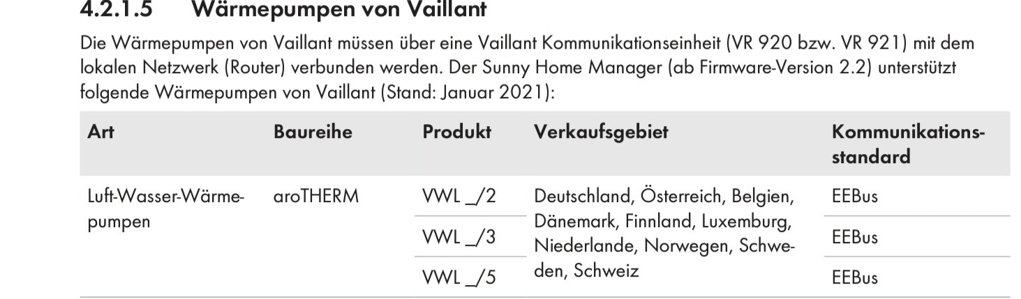

Eigentlich wollte ich nicht nur mein Endergebnis mitteilen. Und ich wollte hier niemanden überfordern und dachte, dass meine Berechnung doch transparent ist.
Bei deiner Frage zu extern gemessen oder von Vaillant geschätzt? Weder noch! Die von mir angegebenen 139 (kWh) habe ich aus dem Sunnyportal genommen. Der Wechselrichter von SMA und der Sunny Home Manager 2.0 meiner Photovoltaikanlage stellen alle Werte zur Verfügung. Neben den normalen Verbrauch und den Ertrag gibt es die Möglichkeit einzelne Verbraucher direkt auszuwerten. So zB die Arotherm. Zusätzlich habe ich weitere Verbraucher mittels FritzDect in die Auswertung integriert. Als Beispiel unseren Hybrid, Waschmaschine, Trockner, Geschirrspüler...

Die Daten kommen natürlich von der Arotherm. Ob aber die Daten der SensoApp und des SHM 2.0 identisch sind?

ich habe jetzt auch das Internetmodul. Wie verbinde ich das mit dem SHM 2.0? Erkennt er das im WLan oder muss ich irgendwie ein Ebus-Kabel ziehen? Danke!

Mein VR921 ist mittels EEBUS-Kabel (2 adrig) nur an der Station D verbunden. Die Station D ist notwendig für die Kommunikation mit der Regler 720f und hat etwa die gleiche Größe wie VR921. Beide Geräte hängen nebeneinander an der Wand hinter der Wärmepumpe.
