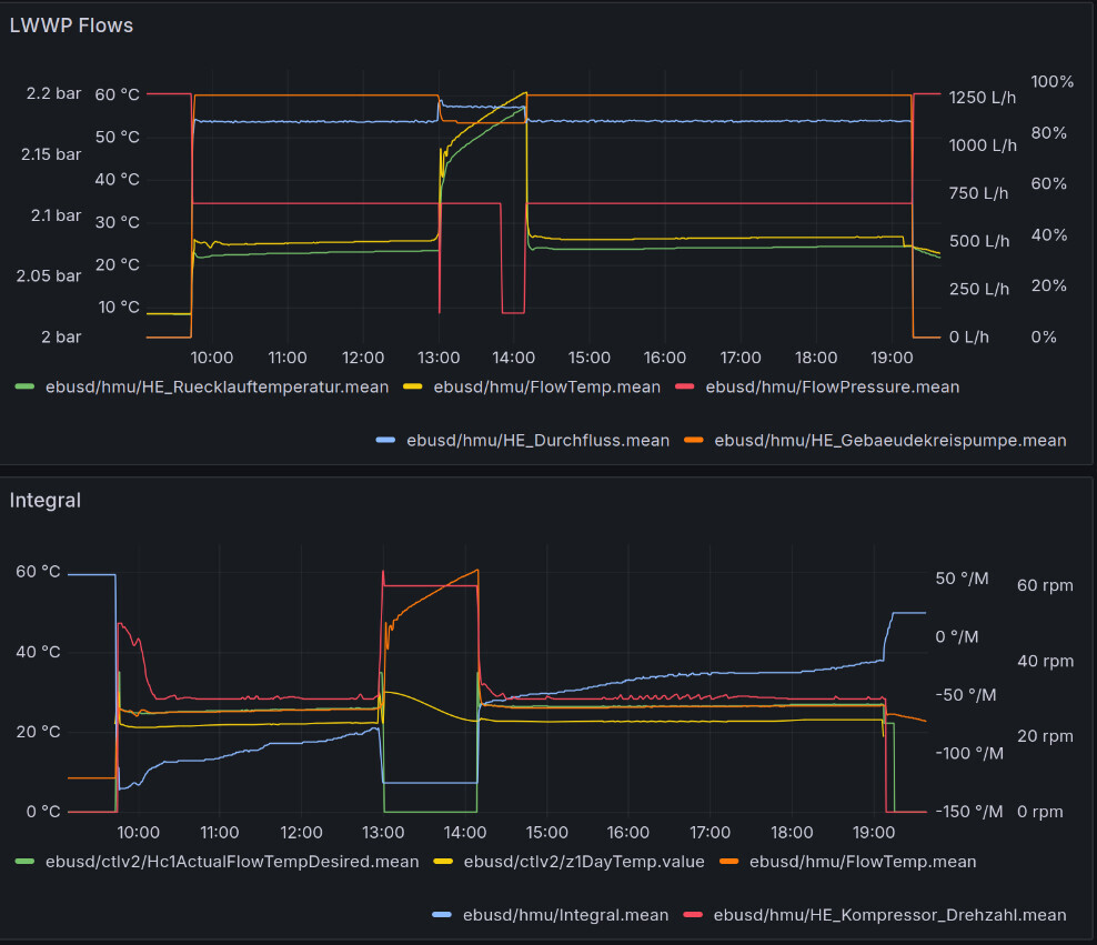

Alles Fußbodenheizung+eine Wand im Bad, gut 200m² insgesamt, nach Raumweiserheizlast ausgelegt, ERR aktiv (allerdings möglichst viel offen), KFW40+.
Zur Einstellung:
Vorlauf so niedrig wie möglich, Laufzeit so lange, dass die Temperatur konstant bleibt.
Und versuche hier mal die Umsetzung möglichst knapp zu beschreiben:
Habe mir dazu ein Script geschrieben, dass sich die Wettervorhersage für den nächsten Tag holt.
Anhand dessen wird die nötige Laufzeit berechnet um die Zieltemperatur im Haus zu halten.
Diesr Zeitraum wird dann mit möglichst guter Überdeckung von Außentemperatur/Sonne umgesetzt.
Mit der zentralen Kontrollierte-Wohnraumlüftung messe ich noch die Ablufttemperatur und kann damit die Heizzeiträume automatisiert korrigieren.
Beispielhaft sieht das dann so aus:
Zweites Diagramm mit Messwerten: Temperatur, Druck, Durchfluss und Drehzahl über den Tag.
Der Vorteil davon ist, dass ich aktuell nur genau einen Takt pro Tag brauche (inkl. Warmwasser).
Außerdem läuft die Wärmepumpe permanent im Effizienzmaximum.
Der Nachteil ist, dass es morgens etwas kälter im Haus ist.
Gestern morgen lag die Ablufttemperatur um 7 dann z.B. bei 20,6 Grad und wurde dann über den Tag auf 21,3 aufgeheizt.

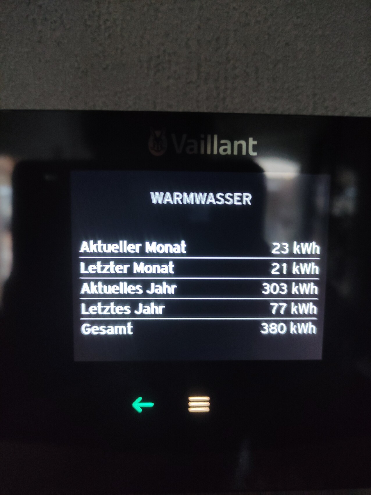

Martin62
29.11.24 09:12
WillWPhaben schrieb:
Deine Arbeitszahl von 2,9 bei 56 Grad Warmwasser-Temperatur ist sehr gut. Ich erreiche nur 2,8 bei 42 Grad, auch nachmittags im Eco-Modus.
Bin damit aber trotzdem zufrieden, weil ich weniger als 1kwh/Tag für das WW verbrauche.
Habe selber mal nachgeschaut.
23kWh im November für Warmwasser. Die Temperatur ist auf 45°C eingestellt, ebenfalls ein Unitower und im Haushalt leben 2 Personen. Kein Besuch im November gehabt. Werde das die nächsten Tage genauer beobachten ob man das wirklich glauben darf.
Vaillant Display zeigt Warmwasser-Verbrauch: aktueller Monat 23 kWh, Gesamt 380 kWh
