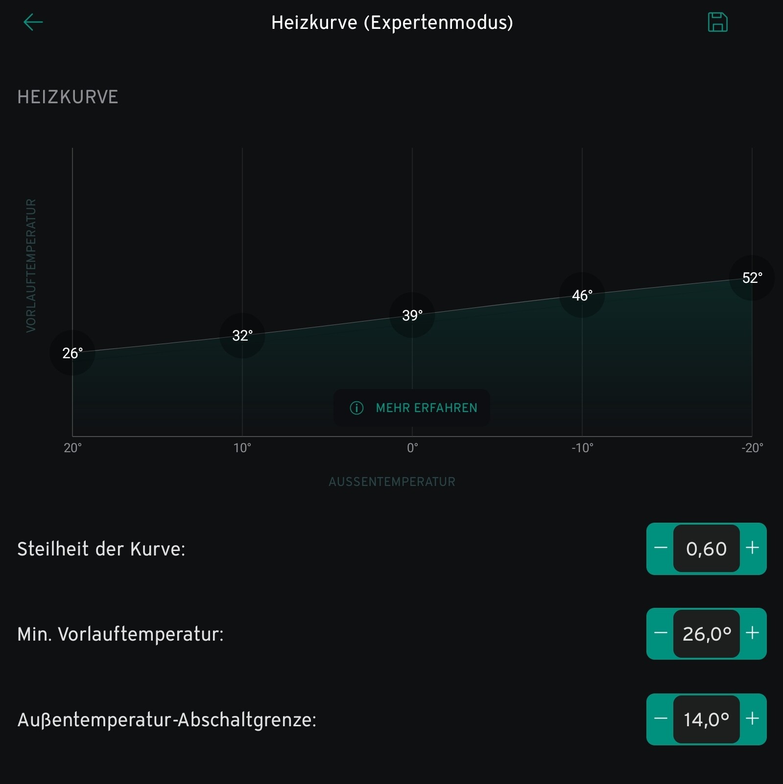

erfreulicherweise hat Vaillant über die App neue Einstellmöglichkeiten upgedatet. Mittlerweile geht über iOS die Einstellung der Heizkurve, Mindest-Vorlauftemperatur sowie Abschaltgrenze AT.
Zwar spiele ich maximal ein bis zwei Mal im Jahr an diesen Einstellungen, aber dennoch empfinde ich dies als positiv. Zugleich werden sukzessive neue sinnvolle Einstellungen ergänzt. Die Einstellungen zum Flüstermodus würde ich als sehr sinnig empfinden, da ich diese zumindest von 24h in der Übergangszeit auf nachts im dann eigentlichen Kernwinter beschränke (Grund: überdimensionierte Wärmepumpe).
Schaut einmal gerne nach! Bisher jedoch nur für iOS getestet.

Das Update Version 2.22 ist auch für Android gestern gekommen.
Heizkurve (Expertenmodus): Vorlauftemperatur steigt mit Außentemperatur (26°C bei +20°, 52°C bei -20°).

Ein anderes Anliegen: Bei uns ist die AT-Abschaltgrenze auf 16 Grad eingestellt, HK 0,35 und Mindest-Vorlauftemperatur 28 Grad. In den vergangenen Tagen war es immer so, dass die Temperaturen ganztägig um 16 Grad bis 20 Grad schwankten. Jedoch wenig Sonne. Zwischenzeitlich ging die AT lt. Außentemperaturfühler von Vaillant auf 15,3 Grad herunter. Jedoch sprang die Heizung nicht an und auch via App oder Regler konnte ich die Heizung nicht aus dem Ecomodus holen ("Kein Heizbedarf" am Regler) und via App sprang die Regelung nachdem ich die Gradzahl von 21 Grad auf 22 erhöht habe nach einigen Sekunden wieder zurück in den Ecomodus, trotz AT-Fühler bei 15,x Grad. Über Tag wurde es jetzt schon ein wenig kühler im Haus und zum Wohlgefühl wäre eine erwärmte Fußbodenheizung nett gewesen. In den vergangenen Tagen lief nur WW wie geplant und die Heizung ist ansonsten aus. Temperatur im Haus durchgängig unter den anvisierten 21 Grad (irgendwo um 20,5-20,7).
Habt ihr hierfür Erklärungen? Gibt es eine Mindestzeit, die der Fühler unter den 16 Grad liegen muss?
Grundsätzlich haben wir auch zwei Heizpausen am Tag und hier ist im Betrieb kein Problem, die Heizung manuell über diese Heizpausen hinaus laufen zu lassen. Daher verstehe ich oben beschriebenen Effekt nicht und hoffe auf eure Schwarmintelligenz.
Heute Abend fallen die Temperaturen hier auf um 10 Grad und dann bin ich mal auf den Heizbeginn morgen früh gespannt. Ich gehe morgen von einem normalen Betrieb aus, sonst muss ich nochmals irgendwie schauen.
meierchen00619.10.24 18:27
Hallo
So wie ich die Regelung verstehe bleibt bei der Abschalttemperatur Einstellung von 16°C
bis 15°C die Wärmepumpe aus
erst ab 14,9°C wird Heizbetrieb eingeschaltet.
Das deckt sich auch mit meinen Beobachtungen
Also müsstest du deine Abschaltgrenze um 1°C erhöhen.

Die Heizung wird durch die Außentemperatur abgeschaltet und lässt sich dann manuell auch nicht einschalten. Dazu kommt noch eine gewisse Trägheit die über Zeit läuft. Wie lange diese ist kann ich aber nicht sagen. Wenn du also möchtest, dass früher die Heizung angeht, musst du die Temperatur für die Umschaltung höher nehmen, gerade bei einer Fußbßbodenheizung ist es empfehlenswert diese Temperatur auf min 18°C einzustellen.
Jesse Custer19.10.24 19:22
Das hast Du aber bei jeder Heizung - die springt nicht exakt an und wieder aus. War bei unserer Buderus-Gasheize vorher genauso.
Auf Basis dessen regle ich bis 31.12. immer bis 18° AT (Haus heizt sich noch auf) und danach auf 16° AT (Haus ist durchgeheizt).
Klappt prima.
