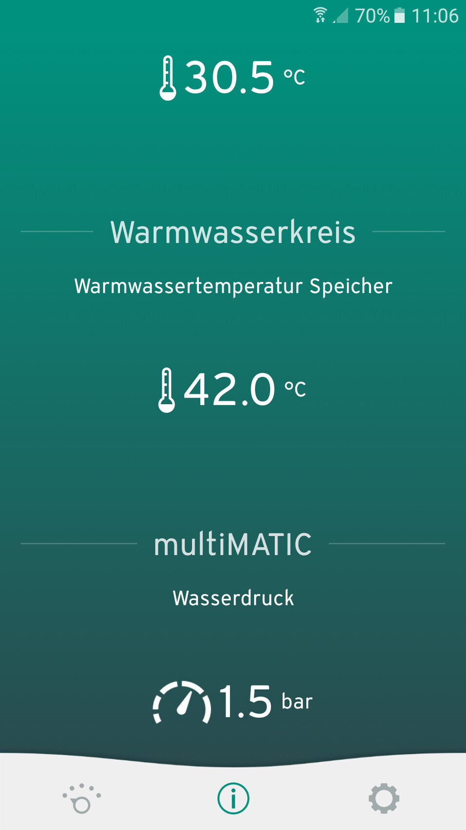

habe auch meist 1,5 bar.
Wird mit unserem entkalkten Hauswasser aufgefüllt,wenn von Nöten.
Smart-Home-App: Warmwasserkreis mit 30.5°C, Speicher 42.0°C und Wasserdruck 1.5 bar.
