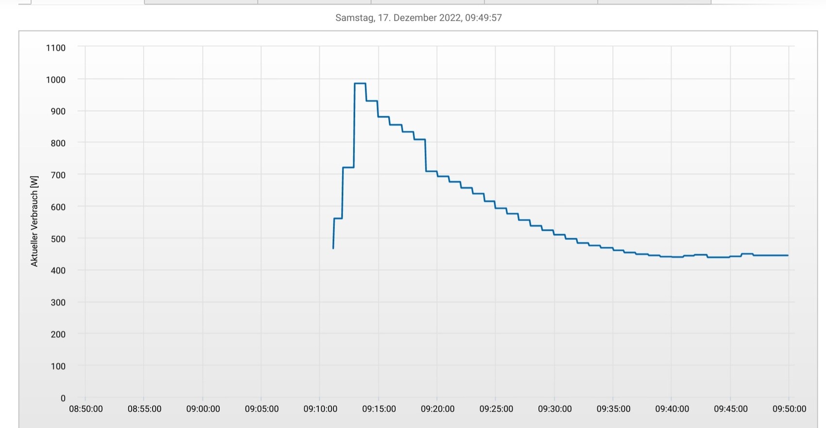

Also ich brauche ja definitiv mehr Wärme für mein älteres Haus, (ca 80kw/qm/a) aber trotzdem sollte doch die Wärmepumpe mehr Kälteleistung erreichen?????Ich habe mal einen Enteisungsvorgang vorhin aufgezeichnet. Dauert doch relativ lange. Ich habe aber keine Aktivierung des Heizstabes. Vor und nach der Enteisung Modulation 25 bis 28% und Strom bei etwa 420 bis 440 W. Kälteleistung 1,5 kW.
Interessant wäre das Ergebnis von mit seiner Umstellung auf 3 kW. So wie ich ihn verstanden habe hat er den Hinweis des HB zur Aktivierung des Heizstabes für die Enteisung bekommen.
topa-ka17.12.22 10:43
Heizstab habe ich gerade festgestellt steht auf max 4kw, war aber bisher nicht an!
Was mich halt wieder wundert, die Maschine ist angegeben nach DIN EN 14511 mit A-7/W35 COP 2,8.
Nun, ich mache gerade bei A-6/W34 aber leider nur eine AZ von 1,8.
Von 1,8 auf 2,8 sind es mehr als 50%!!!!!
