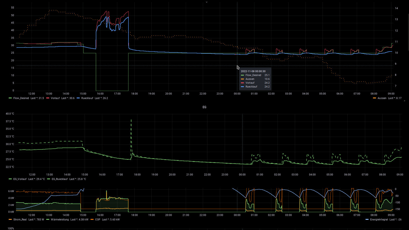

Ich habe noch eine Statistik von November gefunden. Dort war die Wärmepumpe für Heizen über 9h nicht aktiv (Zeitfenster mit niedriger WT), aber die HK Pumpe (15:40 bis 17:40 war Warmwasser). Ich hatte damals schon vermutet, dass die Vaillant Sensoren nicht genau sind. Da meine Sensoren am HKV höhere Werte angezeigt haben. Scheinbar habe ich irgendiw Glück, dass beide Sensoren ähnlich ungenau sind 🙂 Hier mal die Werte um 0:00:
Wärmepumpe Vorlauf/Rücklauf 24,2
HKV Vorlauf/Rücklauf 23,5 (Sensoren kalibriert)
Wenn ich es schaffe, werde ich die Tage mal am Hauseingang und am Rücklaufspeicher Sensoren anbringen. Ich werde die vorher noch einmal kalibrieren.
Zeitreihendiagramm: Heizungsdurchfluss, Vorlauf/Rücklauf, Außen- und Gebäudetemperatur, Energie.
