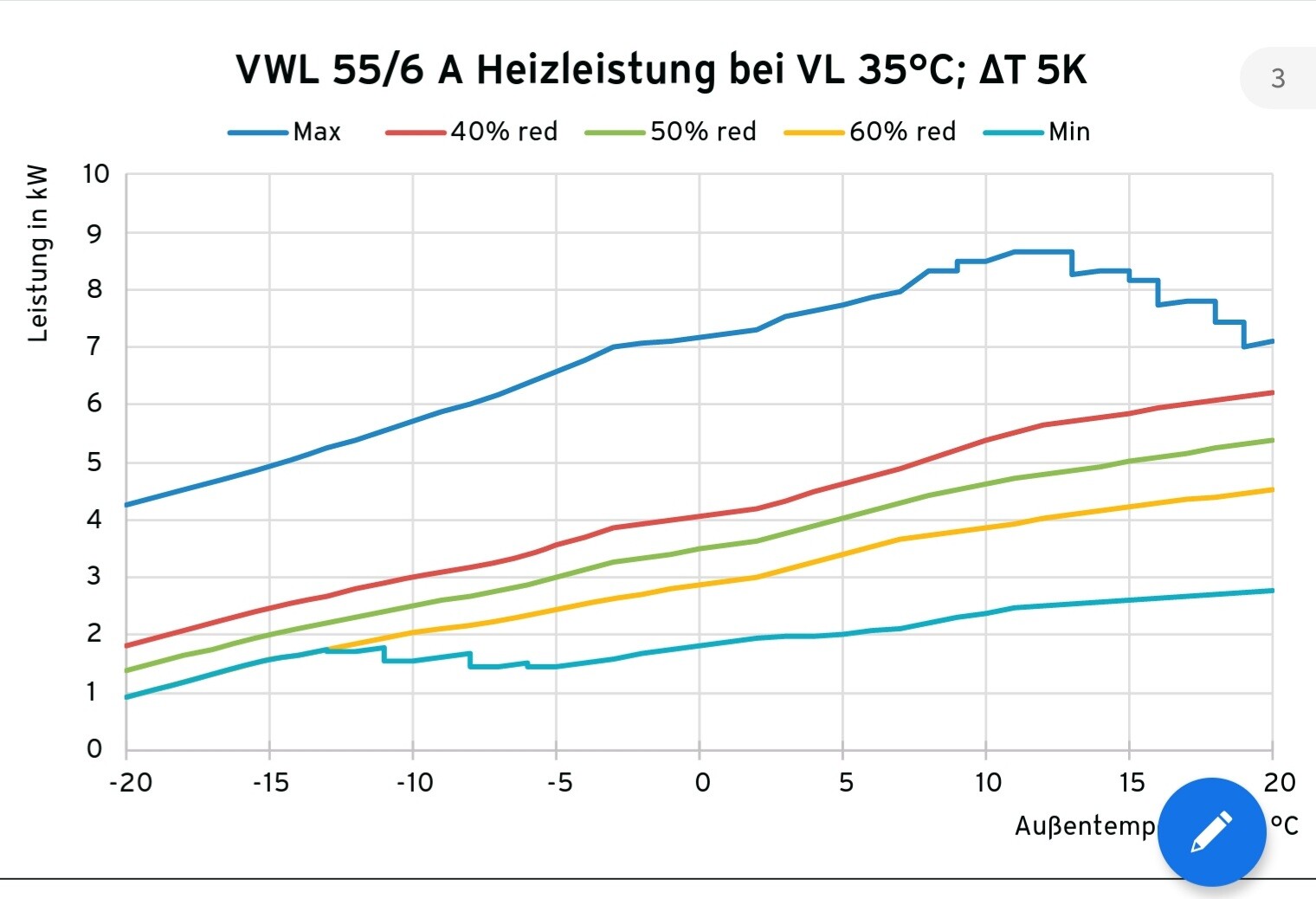

Schade. Hatte gehofft, dass dann im Hintergrund weiter über Heizkurve geregelt wird. Es ist völlig illusorisch, dass die 75 bei über 8°C AT bei mir jemals 24°C Vorauf schafft.

Bei welcher Einstellung kommst du denn auf 24 Grad VLT? Da muss ja die Wunschtemp sehr niedrig sein => 20 Grad?
Meiner Erfahrung nach kann die 75er ab 28,5 VLT durchlaufen. Das kriegt man bei 8 Grad AT unter folgenden Setups:
1. Heizkurve 0,15 und ~23,5 Grad Zieltemperatur
2. Heizkurve 0,2 und ~22,5 Zieltemperatur

Verstehe ich nicht. Du meinst, dass die 75/6 bei über 8° C dauerhaft 24° Vorlauf bei minimaler Modulation schaffen soll und eben nicht mehr als das?
Ja, das wird nicht gehen... Die 75 hat mindestens 3,5 kW Heizleistung bei diesen Temperaturen.
Wenn ich von Zieltemperatur 20°C und Außentemperatur 10°C ausgehe, dann komme ich für unseren Neubau auf knapp über 1000 W Wärmeverlust über die Hüllfläche. Dazu kommen dann sonstige Erträge... Warmwasserspeicher, Körper, Elektronik, Wechselrichter, Küche die alle Wärme produzieren. Die Pumpe müsste auf unter 500 W modulieren, um halbwegs durchzulaufen.
Dann habt ihr dauerhaft 23-24° in der Bude?

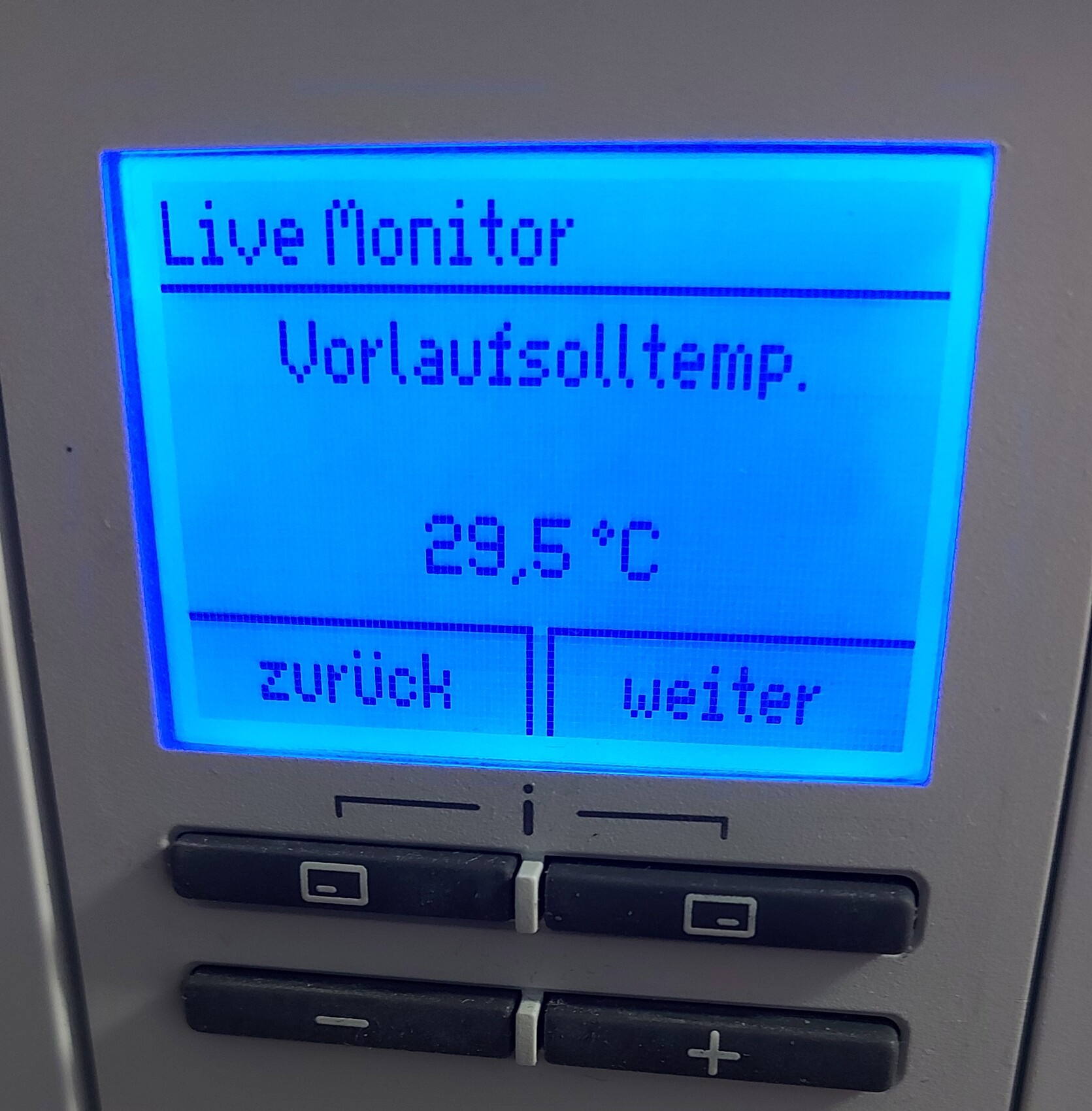

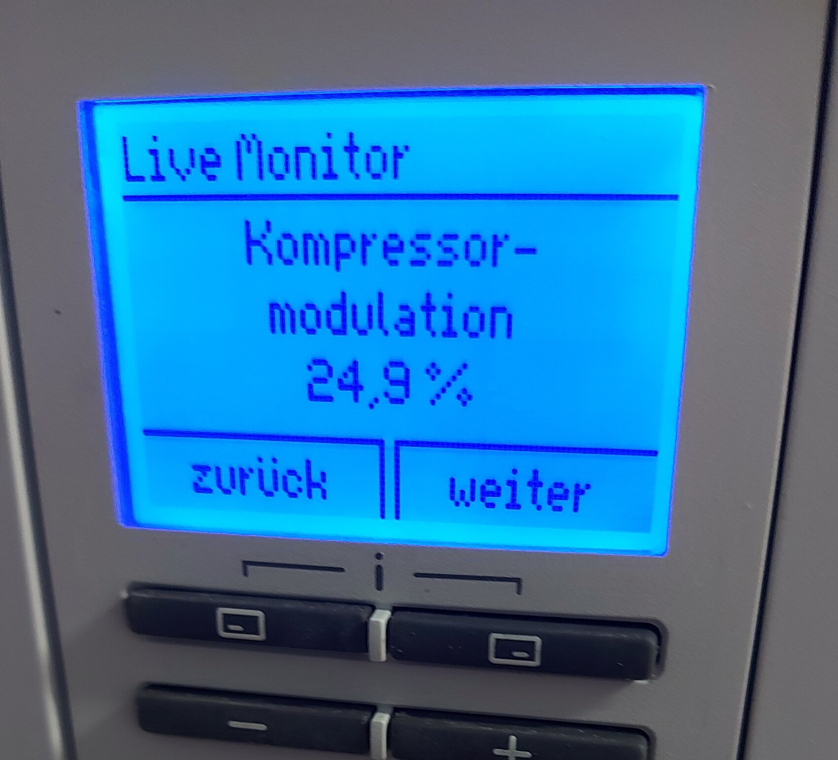

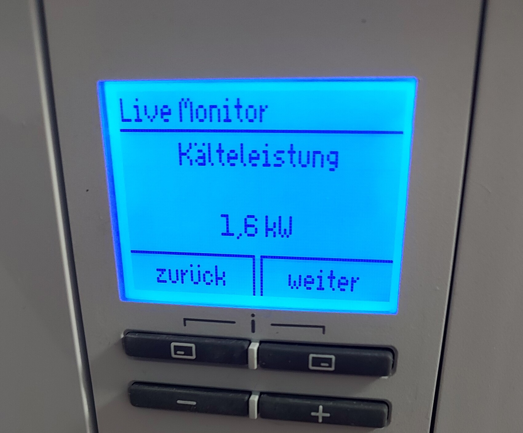

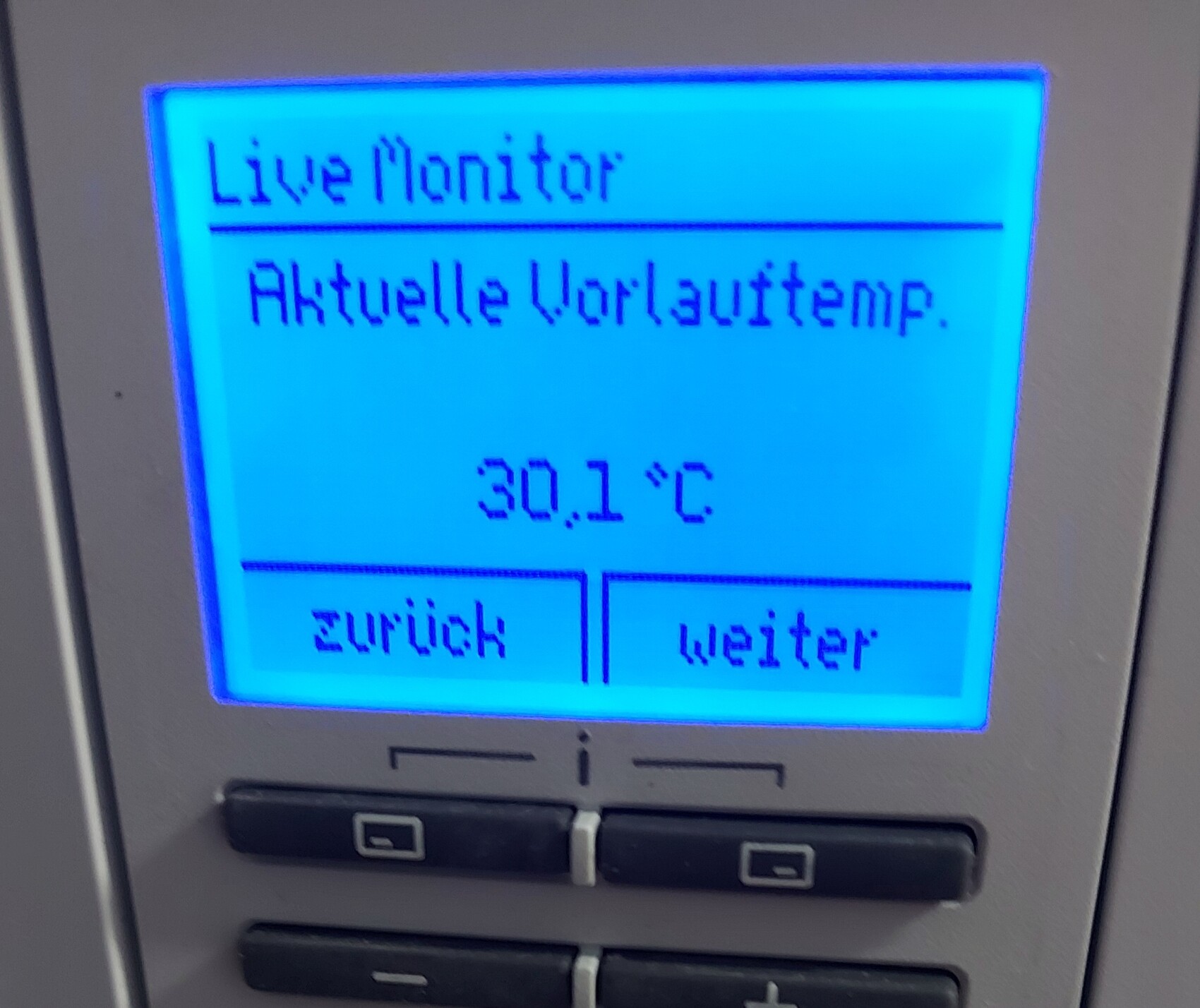

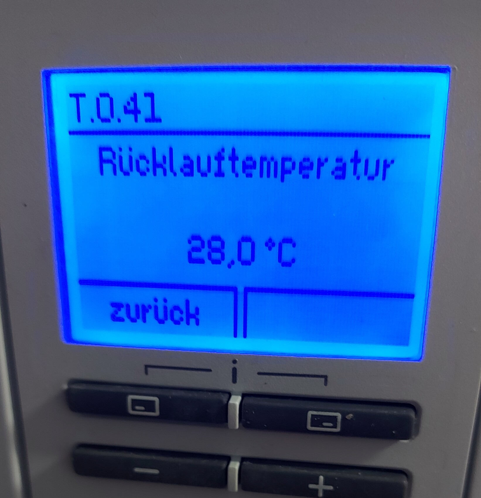

Beispiel Gestern Abend 20.00 Uhr, Außentemperatur 0°C
Zieltemperatur im Referenzraum 23°C, zuvor schon einige Stunden auf 23,5°C wegen Taganhebung
Vorlaufsolltemperatur 29,5°C
Vorlauftemperatur 30,1°C
Rücklauftemperatur 28,0°C
Kälteleistung 1,6 kW, entspricht etwa der minimalsten Leistung bei 0°C
Strom 402W
Kompressormodulation 24,9%
EI -13
1,6 kW sind für den Augenblick zu viel (aber eben auch durch die Taganhebung).

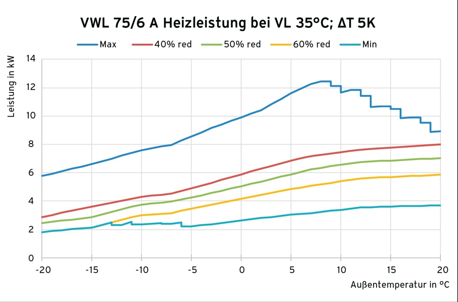

Die Transmissionswärmeverluste bei mir sind 0,2 (k-Wert) x 356 (Umfassungsflächen) x 23 (Delta Innen zu Außen) = 1640 W. Interne Gewinne und solare Gewinne habe ich mal weg gelassen. IdR reduzieren sich aber dadurch noch die Heizlasten.
Bei einer 75/6 ist die minimalste Leistung bei 0°C etwa 2,6 kW und bei 8°C schon etwa 3,3 kW. Bei einem Neubau wird die 75/6 bei AT über 5°C nicht durchgängig 24 Stunden laufen können.

Diagramm: Heizleistung (kW) gegen Außentemperatur; Linien Max, 40%, 50%, 60%, Min
Heizleistung (kW) vs Außentemperatur (-20 bis 20 °C); Linien Max, Min, 40%, 50%, 60%
