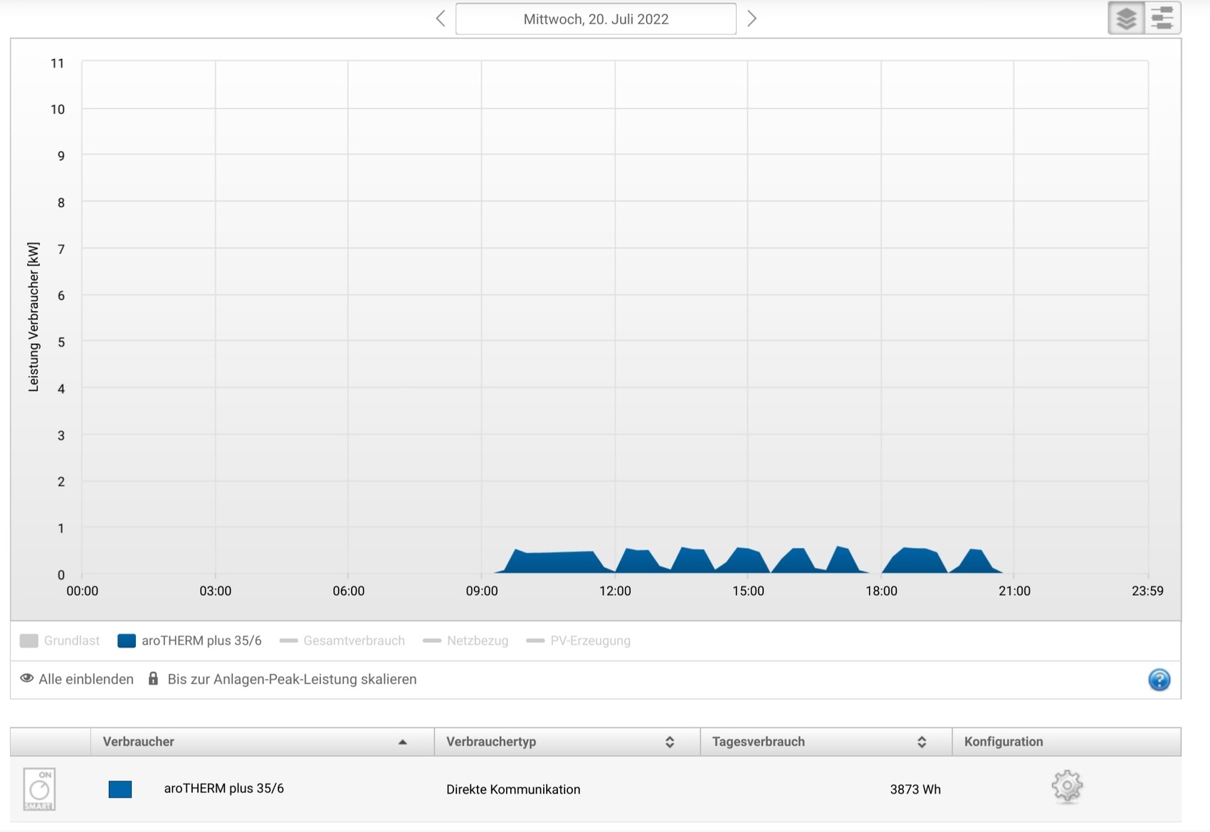

Das Takten ist ein Mehrfaches gegenüber Heizen.
Hier ein Beispiel aus Juli 2022 mit Tagestemperatur über 30 Grad.
Ich erwarte Anfang Juni meine neue Platine mit der Korrektur der Berechnung EI.

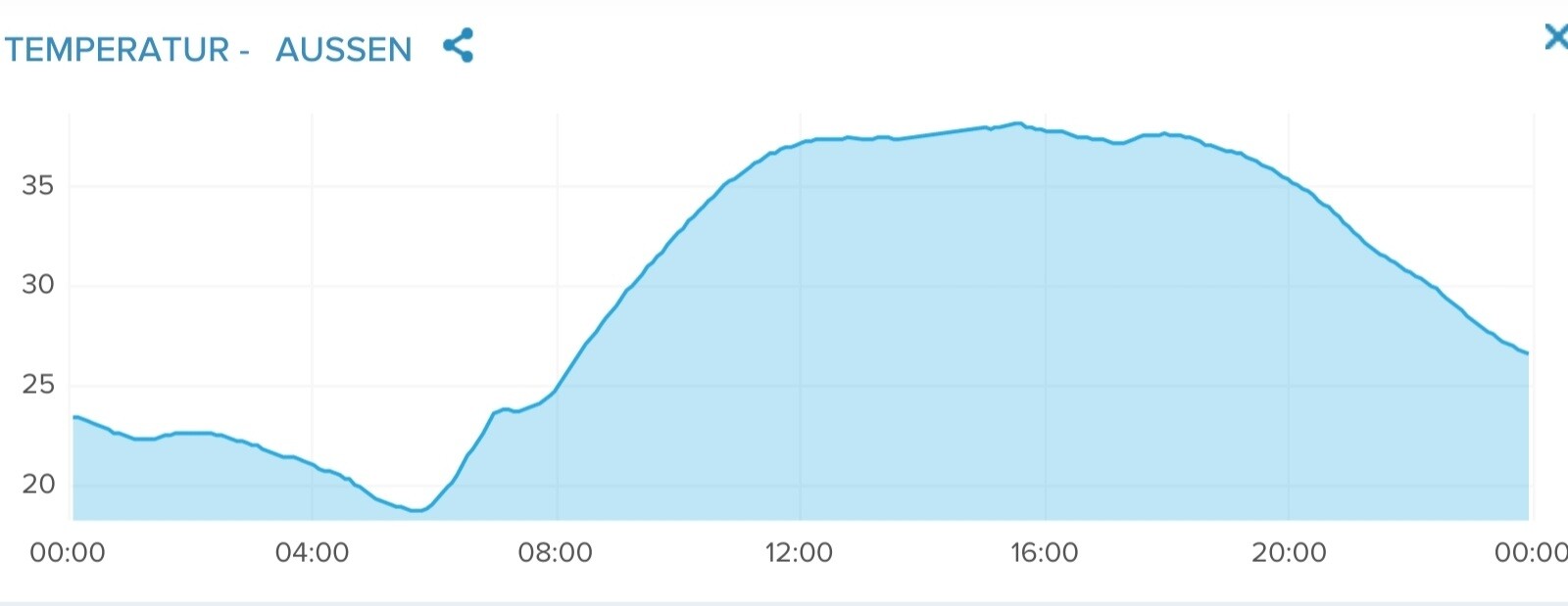

Außentemperatur-Verlauf: Blaue Fläche mit morgendlichem Anstieg und Höchstwert um Mittag.
Diagramm des Tagesverbrauchs eines Heizsystems (aroTHERM plus 35/6); blaue Fläche 0–1 kW.

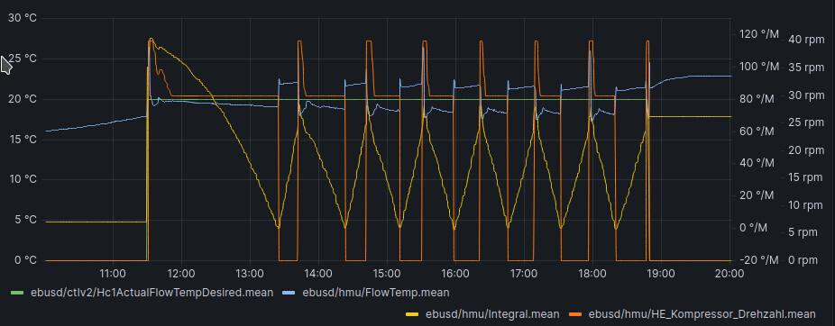

Hier mal ein paar Erkenntnisse:
Diagramm: Temperaturverläufe (Grün/Blau/Gelb) und Kompressordrehzahl (Orange) über Zeit.
- Die Arotherm hat "entschieden" permanent 20 Grad als Vorlaufsoll zu haben.
- Der Vorlauf ist auf bis zu 17,4 gefallen (trotz min Vorlauf auf 20)
- Der Vorlauf fällt jedoch nur kurz beim Starten des Taktes wodurch noch keine wirkliche Kondensationsgefahr besteht.
- Am Ende des Taktes war die Vorlauftemperatur bei 18,1, Taupunkt bei 16.
- In knapp 8h Laufzeit 8 Takte.
- Der erste Takt ist wie beim Heizen brauchbar und danach pendelt das Integral schnell hoch und runter
- Gute Nachricht: der COP war durchgängig sehr hoch mit im Schnitt fast 7
Um das Takten wie beim Heizen in den Griff bekommen zu können muss ich wissen wie ich den Vorlauf beim Kühlen steuern kann und wie ich das Kühlen über den Bus an und aus bekomme. Hier scheint Vaillant gänzlich andere Kommands als beim Heizen zu verwenden.
Über Infos dazu würde ich mich sehr freuen.
