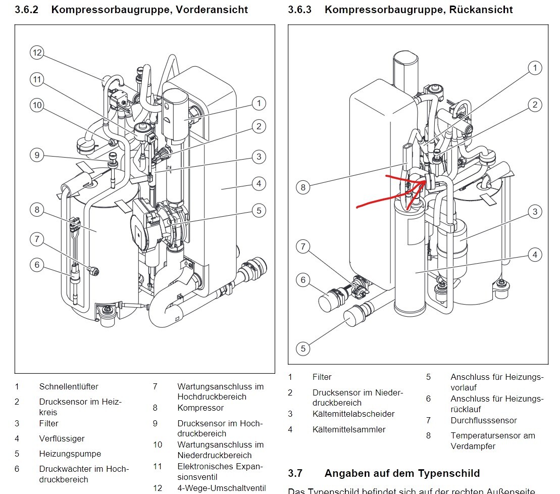

Rückmeldung von mir, jetzt wo der Winter hoffentlich vorbei ist: So ists gut!
Dämmkit Kältemittelsammler und Entkoppeln des KM-Rücklauf-Rohrs und der Venturi-Düse/Verteiler hat geholfen.OWLer schrieb:
Dämmkit Kältemittelsammler und Entkoppeln des KM-Rücklauf-Rohrs und der Venturi-Düse/Verteiler hat geholfen.Meinst Du mit "Entkoppeln des KM-Rücklauf-Rohrs und der Venturi-Düse/Verteiler" das Drehen des auf dem angehängten Bild mit dem roten Pfeil markierten Gummipuffers? Oder hast Du noch weitere Maßnahmen zum Entkoppeln durchgeführt?

Meinst Du mit "Entkoppeln des KM-Rücklauf-Rohrs und der Venturi-Düse/Verteiler" das Drehen des auf dem angehängten Bild mit dem roten Pfeil markierten Gummipuffers? Oder hast Du noch weitere Maßnahmen zum Entkoppeln durchgeführt?Meine Frage hat sich erledigt. In deinem alten Beitrag wurden mir erst nicht alle Bilder angezeigt. Jetzt habe ich gesehen, was du meinst.

welche Nummer ist das Venturi-Teil denn? Da gibt es ja zwei oder?
