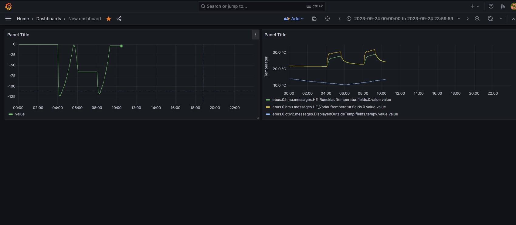

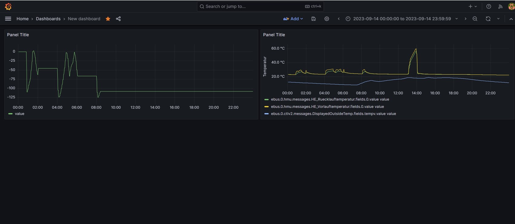

Theo98424.09.23 10:42
Moin,
nach 48 Stunden mit der neuen Software konnte direkt mal einen Vergleich ziehen, da es heute Nacht unter 13° hatte und die Wärmepumpe arbeiten "durfte". Aus 5 Takten am 14.09. mit 06.07. sind jetzt 2 Takte geworden, Außentemperaturverlauf ist sehr vergleichbar.
Da kann man nur jedem empfehlen, zum Wohle der Langlebigkeit der Wärmepumpe auf den Austausch zu bestehen!
Dashboard-Diagramme: Links Wertverlauf über 24h, rechts Temperaturverlauf mit drei Linien
Zweites Dashboard: links Value-Verlauf; rechts Temperaturkurven im Diagramm.
