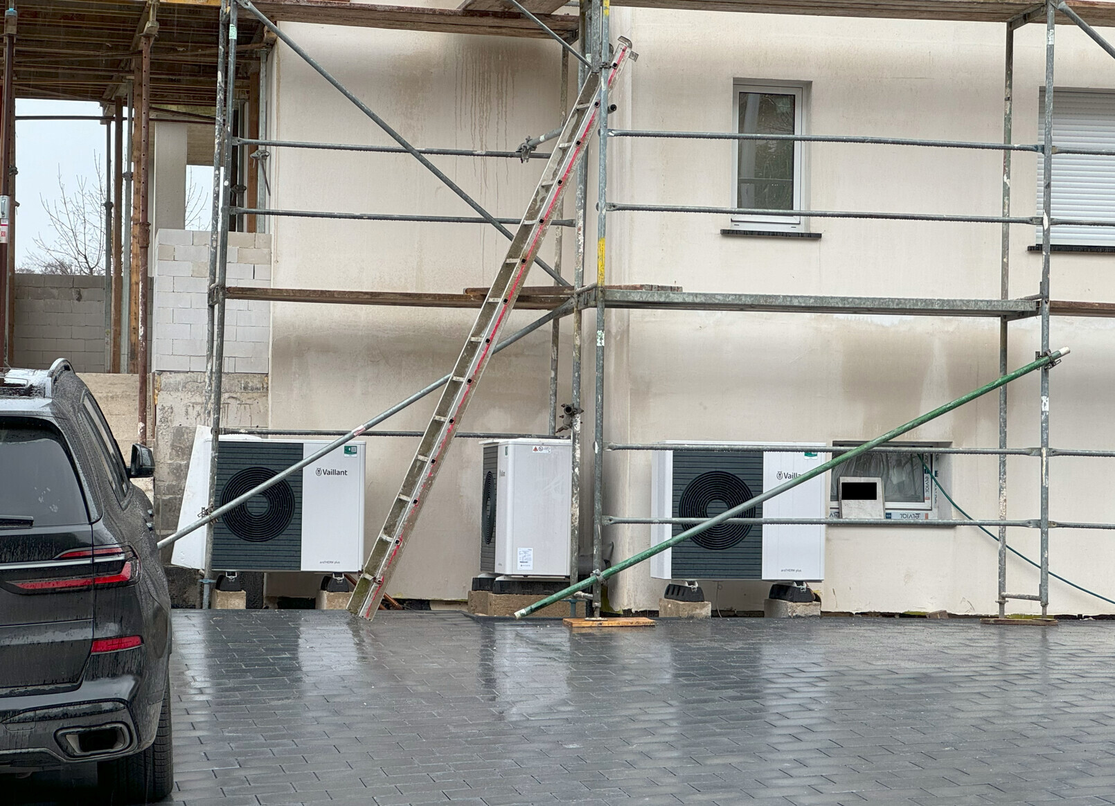

OWLer schrieb:
Heute beim Joggen mal was neues gesehen, was ich ..... interessant fand.
Die Pumpe rechts dürfte aufgrund des daneben liegenden Fensters lt. Vaillant gar nicht betrieben werden...
Martin62
24.02.24 19:29
Das Fenster ist weit genug oben, da das Gas in der Arotherm schwerer ist als Luft und dadurch nicht ans Fenster kommt. Problematischer finde ich die beiden, die sich gegenseitig die Luft absaugen.;)
Tolentino
24.02.24 19:34
Dürfte besonders witzig werden wenn alle drei enteisen. Dann können die nach 30 minuten gleich nochmal enteisen. Todesspirale.
O
OWLer
24.02.24 20:04

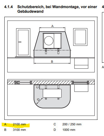

Physikalisch vielleicht, aber nicht entsprechend der Vaillant Vorgaben zu Schutzbereichen.
Schutzbereich bei Wandmontage vor Gebäudewand mit Abmessungen A und B – technische Zeichnung.
Martin62
24.02.24 23:39
OK, da es ja nach Mehrfamilienhaus aussieht, ist da gegen allen Regeln der Kunst verstoßen worden. Auch direkt vorbeilaufen sollte man nicht können. Sieht nach der Pflasterung auch nicht danach aus. Verstärkt meine Meinung, Heizungsbauer kannst Du vergessen
