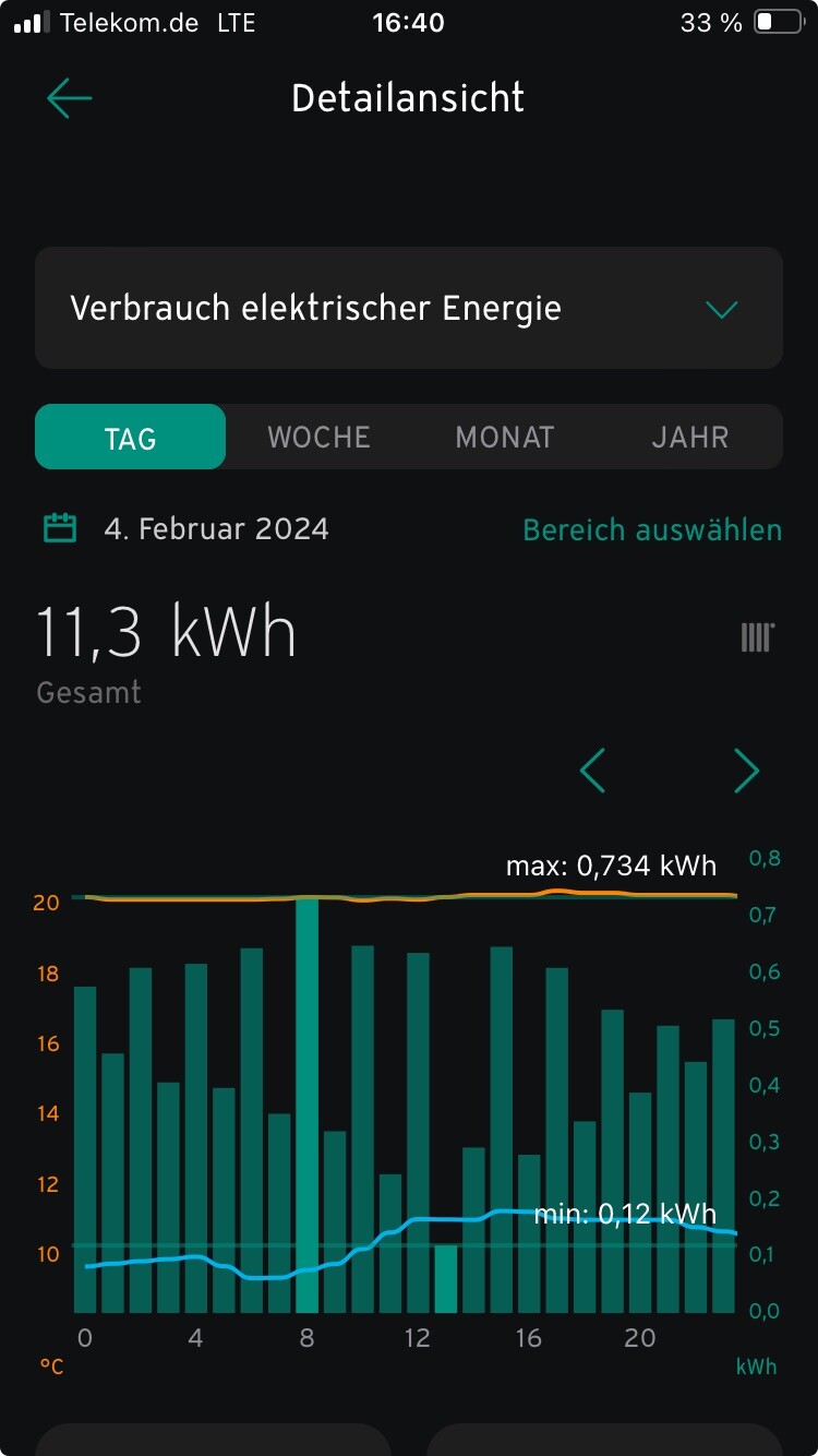

Tolentino schrieb:
Die taktet halt. 30w dürfte die Umwälzumpe an sich sein, die läuft ja quasi immer, wenn der Heizbetrieb an ist.
So genau? Never.
Das würde bedeuten, dass der Karren exakt 12 taktet, und dies genau im Stundenrythmus.
Da ist irgendwo ein Bock in der Datenübertragung...
Tolentino19.02.24 16:42
Naja, das kann natürlich auch sein.
Ich könnte mir aber auch eine völlig vermurkste Einstellung vorstellen. Also sowas wie relativ hohe Mindest Vorlauftemperatur bei Flüstermodus aber maximale Laufzeit Heizfunktion (meine sowas gesehen zu haben) und dann Sperrzeit von 60 min oder sowas.
Also Kompressor läuft an um MindestVL zu erreichen, schafft die aber nicht weil Drehzal gedrosselt, gibt nach einer Stunde auf und fängt dann nach Ablauf der Sperrzeit wieder an. Dann mit Innenraumaufschaltung also AT unabhängig.
Jesse Custer19.02.24 16:43
Am 04. Februar hat meine auch getaktet - aber so genau hat sie es nicht hingebracht...
Detailansicht: Energieverbrauch, 11,3 kWh am 4. Februar 2024, Balken- und Liniendiagramm.
Tolentino19.02.24 16:46
Ja, aber deine Steuerung ist ja auch nahezu perfekt eingestellt!

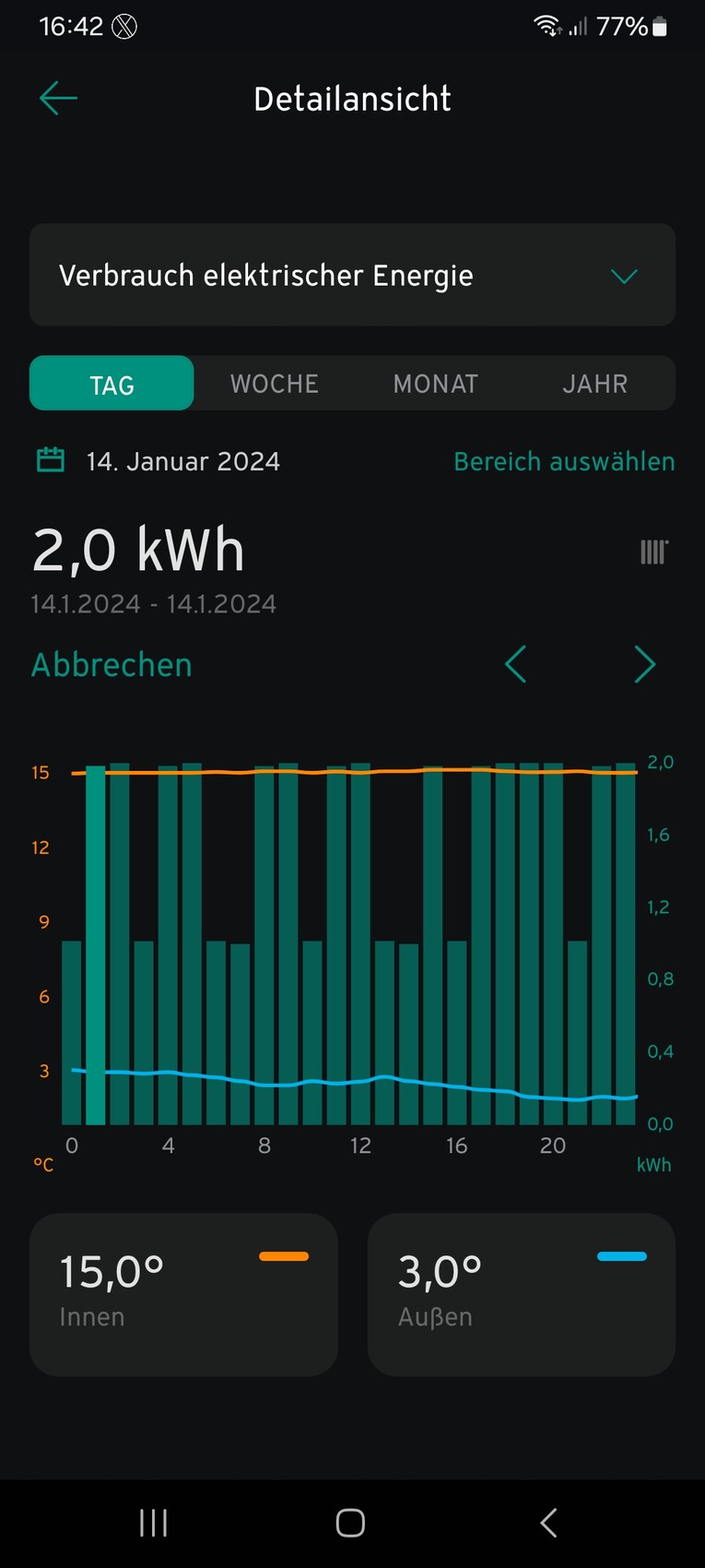

Kerni6619.02.24 16:50
Mein Screenshot ist nur ein Beispiel. Auch bei niedrigen Temperaturen werden nur grobe Veränderungen dargestellt.
Detailansicht: Tagesverbrauch 2,0 kWh; Balkendiagramm der stündlichen Werte; Innen 15°C, Außen 3°C
Es stellt sich mir die Frage wo der Bug steckt? In meiner Powerfox-App, mit der ich den Energiebedarf der Wärmepumpe logge, ist eine feine Modulation der Wärmepumpe erkennbar. Das es in der Datenübertragung zu einem Fehler kommt, ist für mich jetzt auch wahrscheinlich. Nur wo? In meinem System im Haus, oder an der Vaillant Software? Habt ihr noch eine Idee?
Kerni6619.02.24 17:00
Nee, Mindestvorlauftemperatur ist +20°C und Sperrzeit 0. Kein Flüstermodus.
Am Stromzähler sehe ich z.B 1 Stunde lang 550Wh, bis sie bis zum nächsten Takt pausiert. Die App macht dann 0,987kWh daraus über die ganze Stunde.
Die Stromanzeige für den Tag in Zahlen stimmt dann aber mit der externen Stromanzeige am Stromzähler im Schaltschrank überein.
