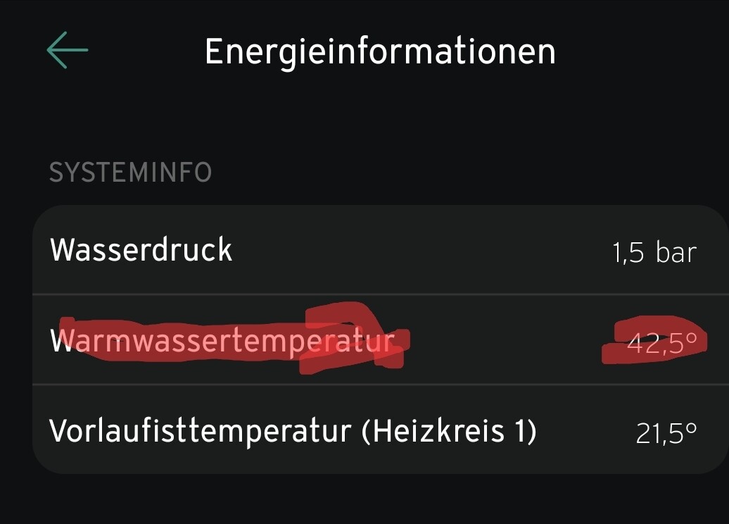

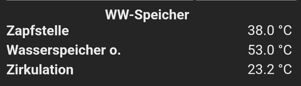

meierchen006
20.09.24 09:14
Hallo @Jesse Custer
  • eingestellt ist 48°C plus 5K Hysterese
  • Energieinfos: Wasserdruck 1,5 bar; Warmwasser (Wert versteckt); Vorlauftemp 21,5°C
  • Ist die Temperatur von heute Morgen am Vaillant warm Wassersensor vom Wasserspeicher der ca. 30cm über dem Fußboden sitzt (Sunex 300L Speicher)
  • WW-Speicheranzeige: Zapfstelle 38°C, Speicher 53°C, Zirkulation 23.2°C
  • Ist die ca. Temperatur oben gemessen (ds18b20 mit Tasmota) 53°C, aktuell also ausreichend warm.
  • Direkt nach WW Bereitung ist die Temp unten ca.bei 49°C
