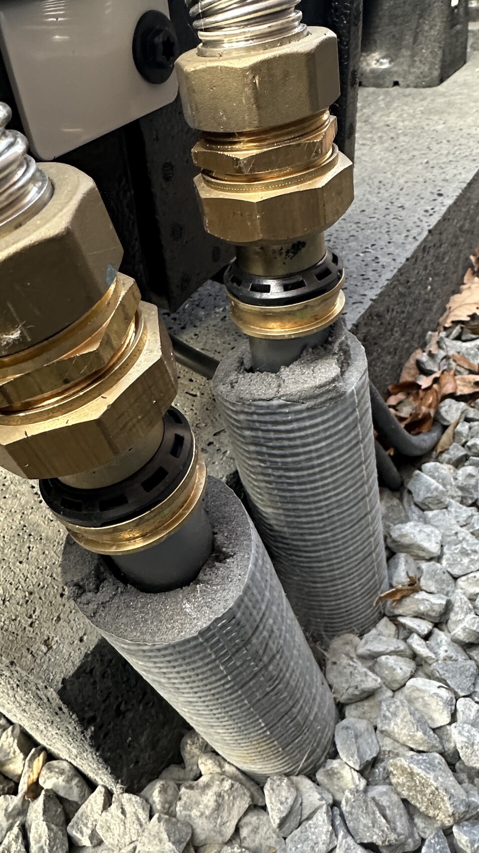

Mal ein anderes Thema. Im Außenbereich verlegte Rohre müssen ja mit 200% gedämmt werden. Habe das gestern gelesen und gerade ein Foto gemacht. Ist das eigentliche Rohr (kommt mir sehr dick vor), was hier verlegt wurde, bereits ein vorkonfektioniertes, gedämmtes Rohr? Denn die eigentliche, zu erkennende Dämmung ist ja nicht ansatzweise ausreichend, oder? Das Rohr geht ca. 10 Meter durchs Erdreich, bevor es ins Haus verlegt ist.
Außenwasserversorgung: zwei isolierte Rohre mit Messingverschraubungen, im Kiesboden.

Die Frage, die sich mir stellt, ist eher:
1.) wo ist die Abdeckung, die da hin gehört? Hast Du die fürs Foto demontiert?
2.) wie laufen die Rohre im Erdreich?
Zu 1.) dafür liegt der ganzen Geschichte so ein spezieller Über-Eck- in-die-Wärmepumpe-Leitungen-Isolierblock aus schwarzem Schaummaterial bei. Das Teil ist zwar formal nicht unbedingt der Weisheit letzter Schluss, aber ich lasse mir von unserem Blechpatscher noch ein schickes, pulverbeschichtetes Metallgehäuse drumherum bauen, das ich nochmals zusätzlich isoliere. In jedem Falle: dieser Original-Isolierblock sollte alles erschlagen. Der fehlt mir hier.
Zu 2.) bei uns läuft im Erdreich eine Uponor Ecoflex Thermo twin hp für Hin- und Rücklauf sowie die Ansteuerung (1x Strom, 1x Daten), die per Kernbohrung im Heizungsraum ankommt (Wärmepumpe im EG, Heizungsraum im UG). Damit sind wir auf der sicheren Seite. Insofern: mich würde vor allem interessieren, was unter den Steinen läuft...
Bei uns wurde ebenfalls bisher kein Isolierblock installiert, sondern direkt auf kürzestem Weg durch die Wand mit einem KG-Rohr, in dem die isolierten Rohre verlaufen. Da muss der HB vor Hausabnahme nochmal ran.

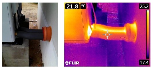

Thermografie einer Rohrdurchführung an der Außenwand der Haustechnik
