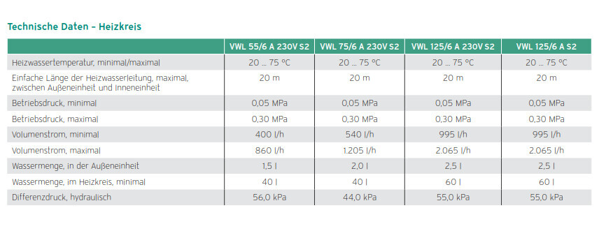

Ergänzend noch eine Frage zum Volumenstrom: Diesen habe ich aus der Erinnerung heraus zeitweise schon bei um 1600 L/h bei mir gesehen. Weiß aktuell gar nicht was "standard" bei mir ist. Da ich meist von Strömen von 1200 L/h oder darunter lese, was bedeutet im Umkehrschluss der hohe Wert bei mir? 🙄
Tolentino
16.01.23 09:36
Entweder falsch gemerkt oder kurzzeitiges Phänomen?
Denn lt. technischer Daten kann die 75/6 maximal 1205l/h.
Technische Daten – Heizkreis: Temperaturbereich, Rohrlänge, Druck, Durchfluss, Wasserinhalt.
