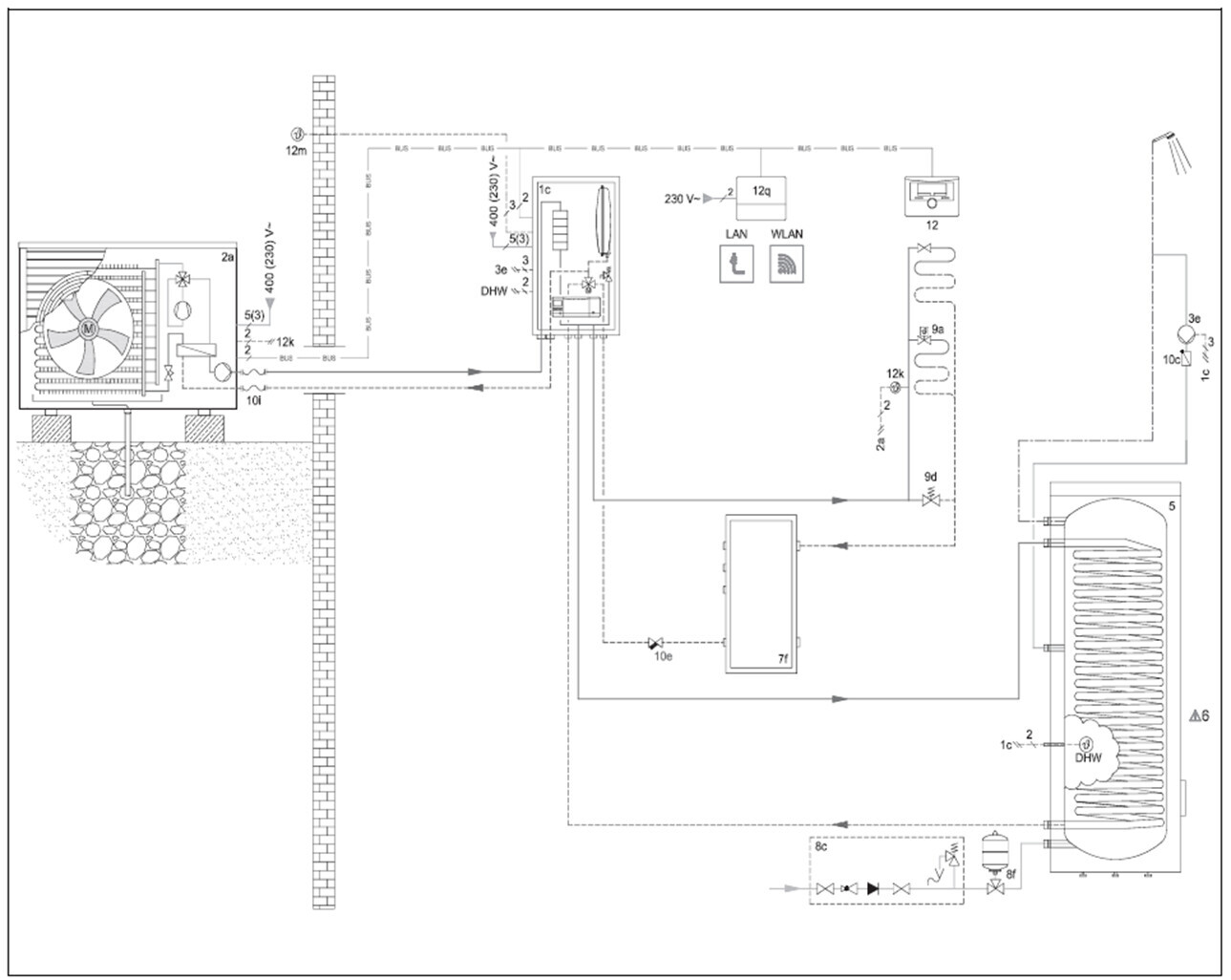

Martin62 schrieb:
Die heutigen Pumpen in den Heizungsanlagen sind geregelt, dass heißt, diese können theoretisch von O bis Maximum alle Werte annehmen. Wenn z.B. das EI auf O ist, schaltet die Wärmepumpe den Kompressor und den Lüfter aus, die Zirkulationspumpe läuft aber mit ca. 850l/h weiter.
Hallo @Martin62
bist du dir sicher dass die weiterläuft, bei meiner jetzigen Vaillant Gastherme aus 2002 läuft die nur wenn sie auch einprogrammiert ist. Auch mein Nachbar hat eine neuerer Gas-Heizung (ecoCompact) von Vaillant mit SensoComfort 720/x in der wird die Zirkulationszeit auch angegeben!
Das würde mich sehr wundern da dies ja eine enorme Energieverschwendung wäre.
Ich meine die Zirkulation für Warmwasser, nicht das wir aneinander vorbeireden.
Martin62
20.03.24 11:16
Wir reden hier von der Heizungspumpe nicht von der Zirkulationspumpe für das Warme Wasser.
meierchen006
20.03.24 11:59
Hallo @Martin62
hast du einen Parallel Pufferspeicher in deinem Heizkreis?
Martin62
20.03.24 12:12
Nein, ich gehe gleich in die Heizkörper. 80 Liter Speicher habe ich in Reihe im Rücklauf, um das System etwas träger zu machen (Thema Taktung) und für das Enteisen.
meierchen006
20.03.24 12:51
Hallo @Martin62
was macht dann eine Zirkulationspumpe im Heizkreis?
meierchen006
20.03.24 12:56
Dann hast du im Prinzip solch eine Hydraulik:
Schematische Wärmepumpen-Heizanlage mit Außeneinheit, Steuerung, Speicher und Heizkreislauf.
