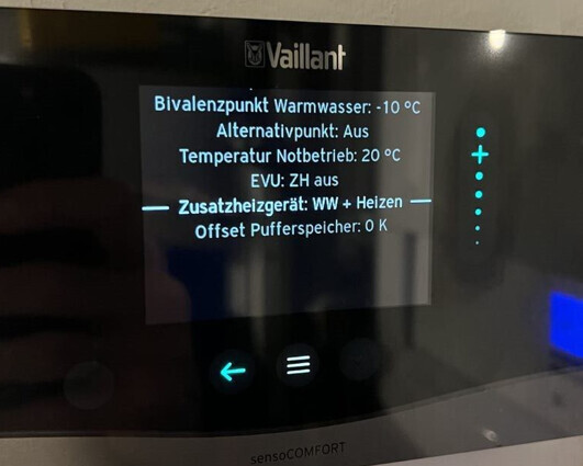

Warum habe ich bei meiner Wärmepumpe-Steuerung eigentlich nicht die Funktion "AT-Durchheizen"?
Vaillant sensoCOMFORT Display: Bivalenzpunkt Warmwasser -10°C, Notbetrieb 20°C, WW+Heizen
Die Optionen enden beim Offset für den Pufferspeicher.
