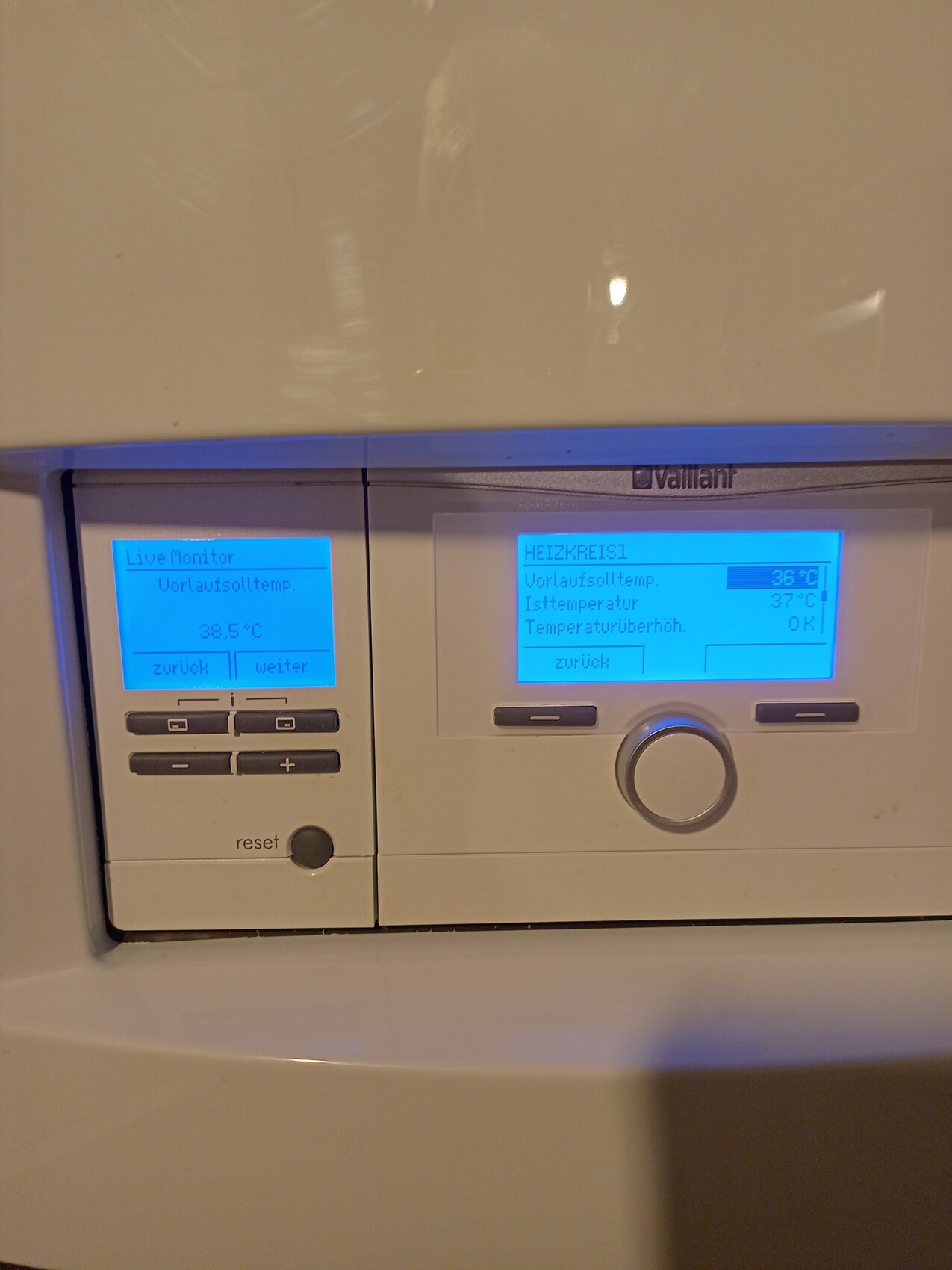

Hardy1962 schrieb:
Ich habe ein Haus aus 1996 ( nach Wärmeshutz Verordnung v 1995 wie du mit 160qm, nur noch 2Personen von ehemals 5im Haus. Bisher Ca. 15000-18000kwh/Jahr mit Heizöl, Heizkörpern, ein Raum mit Fußbodenheizung. AROTHERM 75/6, Hydraulikmodul, 200ltr. Pufferspeicher, 300 Liter Warmwasserspeicher. Die wichtigste Einstellung war die Deaktivierung des Heizkreismischers. ( Auf manuell und voll offen) Wunschtemperatur 21.5°C, Heizkurve 0.6. Temperaturüberhöhung 0Grad,( Also direkt mit der Temperatur der Wärmepumpe. in den Heizkkreis. Trotz Einstellung der Überhöhung au OK hat sie immer 1-2 Grad mehr Solltemperatur als der Heizkreis!?!)Kompressor Hysterese 7k.., Warmwasser Temperatur 48°C, Hysterese 10Grad. Über Null Grad Außentemperatur lasse ich die Anlage mit 40% Flüsterbetrieb (max. 60%Leistung) laufen. Ich habe noch die alte .…Software 06.07. Sonnst läuft sie schnell auf zu hoher Leistung und geht schnell oft in Standby. Unter 6-8Grad AT. tuckert sie durch.

Danke erstmal. Heizkreismischer habe ich gar nicht.Kompressor Hysterese habe ich bei 5K, Welche Vorlauf hast du drin?
Stellst du deine Anlage manuell auf Flüsterbetrieb oder kann man dort auch die Temperatur einstellen?

CommanderROR schrieb:
Wo kann man denn die Temperaturüberhöhung überhaupt einstellen? Ich glaube dieses Setting gibt es bei mir nicht...
Bei mir an der Hydraulikstation, am Multimatic 700 im Handwerker Menü.
Auf dem Bild zu sehen: rechts das Menü mit Vorlauf Soll, Vorlauf (ist hinter der Heizkreispumpe) und Temperaturüberhöhung.
Im linken Display ist die Vorlauf Soll der Wärmepumpe das trotz OK Temperaturüberhöhung ca. 2-3k Höher ist.
Gruß Hardy

CommanderROR
17.12.23 08:47
Ah, daran wird es liegen. Ich habe die Sensocomfort 720 Steuerung da scheint der Punkt nicht zu existieren und am Unitower auch nicht
