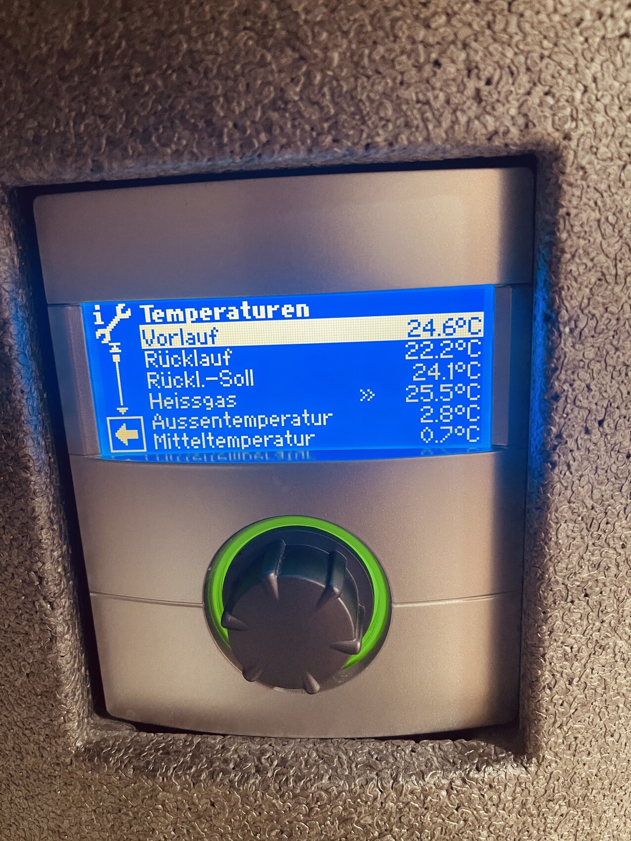

Naja ich sag mal so, wenn sich jemand in seinen Aussagen von einen auf den anderen Beitrag widerspricht und ich nach dem warum frage, darauf dann eine patzige Antwort bekomme, schiesse ich auch zurück.
Und wenn mir jemand was von Optimierung schreibt und damit einen hohen Verbrauch in Kauf nimmt dann kann ich das als Optimierung auch nicht ernst nehmen.
Grundsätzlich habe ich immer alles versucht was geschrieben wurde und auch min. 48h laufen lassen.
Rohrdämmung ist bestellt und wird die Tage geliefert. IR-Thermometer ist vorhanden und wurde ausprobiert. Einen hydraulischen Kurzschluss kann ich ausschiessen. Kein Rücklauf ist annähernd so warm wie der Vorlauf im HKV.
Warum Rastelli mich ignoriert weiß ich nicht.

Bestätigt dein ir die Temperaturen am Rücklauf und Vorlauf?

An der Wärmepumpe Vorlauf 24,9, Rücklauf 23,0
IR Thermometer an der Hülse beim Vorlauf 24,7 Rücklauf 24,6
Diese Abweichung innerhalb von 25 min ist indiskutabel.
Rücklauf gesunken um 0,8 und Vorlauf um 0,3. Somit hat sich die Spreizung auf 2,5K im Standby hochgeschaukelt. Vor 25 min waren es noch 1,9K. Wie soll das gehen. Gar nicht. Wie gesagt wir reden hier von nicht Heizbetrieb. Da darf es überhaupt keine Spreizung geben.
Heizungsregler: blaues Display mit Vorlauf-, Rücklauf- und Außentemperaturwerte, grüner Knopf.

Wo gemessen, In der Wärmepumpe ?
Normalerweise läuft die Pumpe eine bestimmte Zeit weiter auch wenn nicht geheizt wird, alleine dadurch ergibt sich ein Unterschied.
