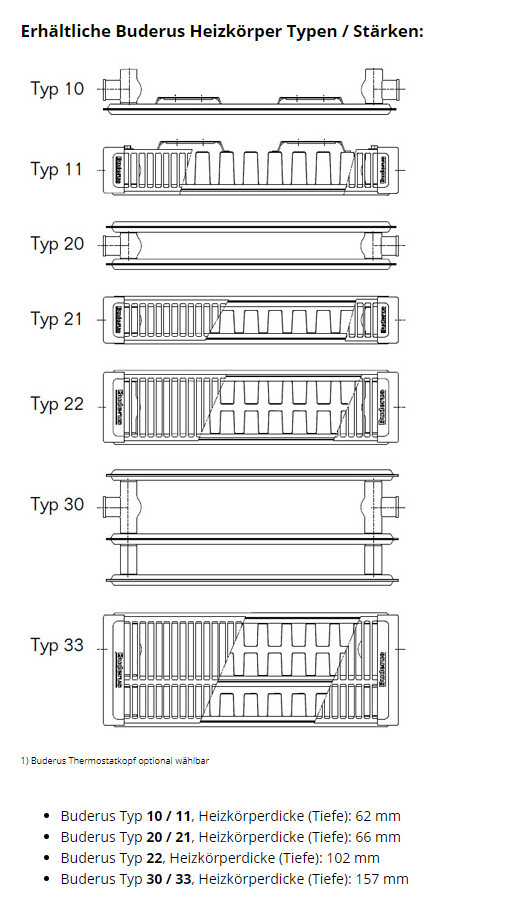

Kann man denn bei vorhanden Heizkörpern irgendwo ablesen, welcher Typ das ist? Wir wollen in den nächsten Jahren auch auf Wärmepumpe wechseln und manche der Heizkörper im Haus sind erheblich jünger als andere, aber keine Ahnung, ob die schon für Wärmepumpe tauglich sind.
KarstenausNRW
14.07.23 13:04
Technische Zeichnungen verschiedener Buderus Heizkörper Typen und Abmessungen.
So ein Bild ist einfach, als wenn ich einen langen Text schreibe ;-)
Yosan
14.07.23 13:11
Danke! Demnach sind unsere wohl Typ 22, schade
