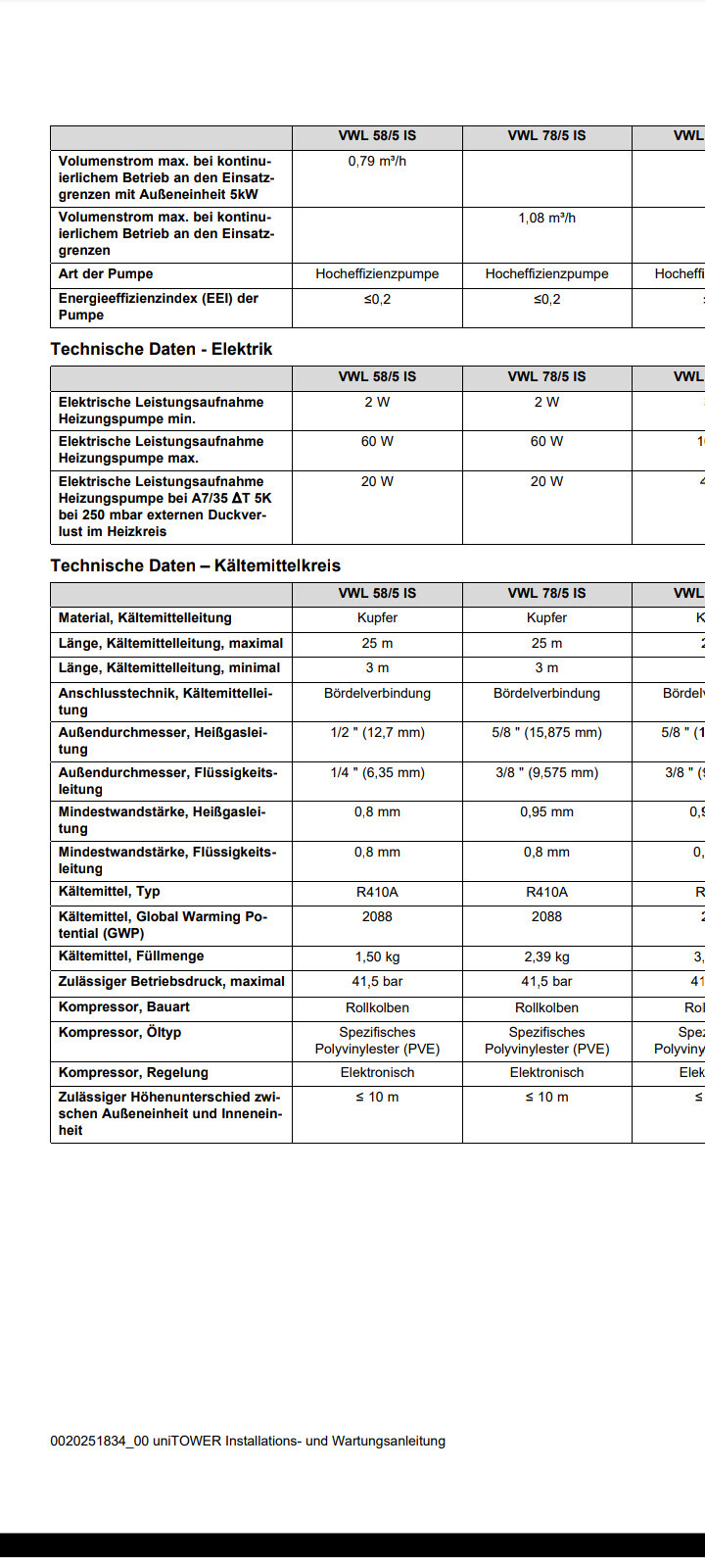

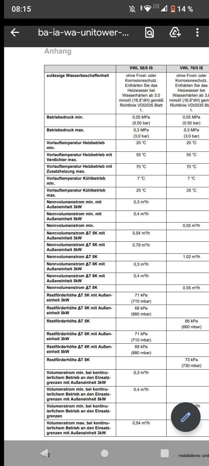

Es ist die kleinste ne Arotherm-Split von Vaillant mit 3,x kW Heizleistung
Die Durchflüsse kann ich am Heizkreisverteiler entweder am Rücklauf begrenzen oder in dem ich am Vorlauf den Tacosetter/Flowmeter einstelle.
In Sachen Pumpe kann ich lediglich die Restförderhöhe von 200 mbar bis 900 mbar verstellen, wobei Vaillant sagt 900 mbar wurden100% Pumpenleistung entsprechen.
Hab sogar schon ins Gerät bei die Pumpe geguckt ob man da per Stellschraube die Stufen oder so verstellen kann aber da ist nichts.
Die 19°C/20°C erreiche ich überall auch in den Räumen wo ich eigentlich weniger RT haben möchte. Oder anders gesagt zu kalt wurde uns bisher noch nie seit dem wie eingezogen sind.
